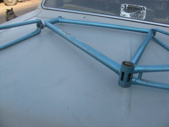

А как ты направляющую поставил? Просто поставил и всё?

Направляющая прикручена винтом М5 к кареточному узлу, там я просверлил отверстие на 4 мм и нарезал резьбу М5. Передний переклюк Shimano 105 FD-5600 трёт только если цепь в полный перекос пустить, а так всё норм. Только както левая рукоятка жёстко работает, как будто пружина у переднего переклюка слишком сильная.
Я на клей посадил - держит.

а вариант как раньше, просто с помощью рубашки под картекой не подходит? Вроде работает такая схема уже пару лет у меня.

А зачем? Если есть специальная деталька? Ты же поставил дуалы на велик, а можно как раньше нарамными манетками пользоваться.

ну мне дырку в кареточном узле делать не хочется. А переключать между большой и малой звездами выходит и так без проблем. Вот и интересуюсь...а надо ли?

Ну если эта пластинка крепится винтом, то зачем мне там мучиться и ставить какойто кусок рубашки, както его там крепить чтобы он не сьезжал. Про дырку не боись, у кареточного узла запас прочности больше чем у любой другой детали на велосипеде. А у некоторых велосипедов для облегчения там и не одна дырка просверлена и не на 4 мм диаметром.

Это точно... Как только народ не извращался - http://velo-sport.sumy.ua/forum/gallery ... age_id=361 :D
Кстати, на Грязепеде накладку тоже зафиксировал винтиком...

[quote="Sergius"][/quote]
знакомые места и предметы на фото))))
атуально, если лень сверлить, просто приклеить направляющие. там у пластмасски достаточно большая площадь соприкосновения с кареточной трубой, клеить можно даже моментом.

Приклеить конечно можно, но когда она сточится не хочу отрывать её с краской
