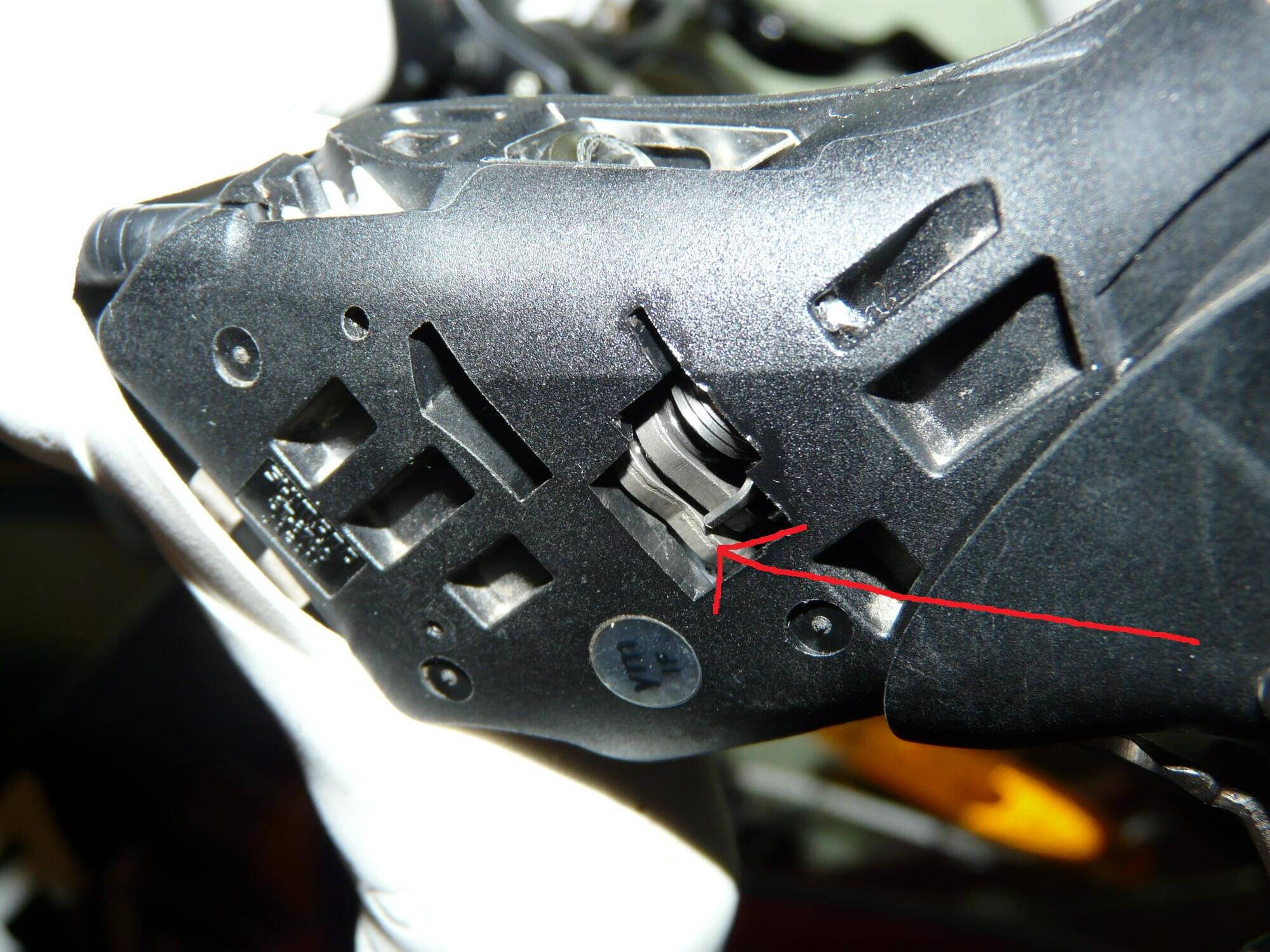

Дело вот в чем. После неудачной помывки вверх тормашками в затопленной ванной начал заедать левый дуал, с горем пополам удалось его почистить и смазать. Но так как плавали оба дуала я смазал и правый, хотя он работал нормально, теперь стал заедать. Смазывал жидким маслом для цепи, купленным за бугром.
Суть проблемы: при переключении малым лепестком на более малую звезду все идет нормально, но как только звезды кончаются (а так как не видно какая передача я по инерции давлю на лепесток еще раз) и мне после этого холостого нажатия приходится скидывать на одну звезду по больше, раздается жуткий хруст. После долгого разбирательства я выяснил в чем проблема.
Вот фото,тут видно что "язычек" провалился, такое состояние он принимает после холостого нажатия (вроде как хочу на 11 звезду переключить, которой нет)
P1080828.JPG [ 398.05 КБ | Просмотров: 2897 ]
а вот такое положение норма.
P1080826.JPG [ 341.25 КБ | Просмотров: 2897 ]
как я заметил при переключении барабан внутри поворачивается и щелкает, тем самым откидывая этот "язычек", после холостого переключения щелкать нечему и лепесток остается там, чем и мешает переключению в другую сторону.
Если кто то сталкивался и знает как это исправить пожалуйста подскажите, буду рад любой информации.

Вот фото с другой стороны
P1080829.JPG [ 628.37 КБ | Просмотров: 2859 ]
стрелкой помечена та часть барабана которая цепляется за то "язычек" что с другой стороны дуала.
Этот злосчастный "язычек" я не вынимал при разборке, только ту часть барабана что на новой фотке и вообще при разборе я причину зацепа не обнаружил. Обнаружил только после в собранном виде. Этот "язычек" имеет свободный ход, т.е. он без пружины. Он перемещается когда давишь на малый лепесток дуала (тот что перебрасывает с больших звезд на малые) когда звезды еще есть то происходит щелчок (сброс троса на 1 передачу) и "язычек" возвращается. Когда звезды кончаются, то "язычек" не возвращается в этом вся проблема.
Все клики четкие и одинаковые.
Можно конечно ездить и так, и после зацепа помнить какая передача, но хочется все же восстановить все как надо.
Спасибо за отзывчивость.

посмотрел фотки и наконец-то понял, что имеется в виду.
язычок же открыт с левой стороны, попробуй его подвигать в запавшем положении чем-нибудь, отверткой или шипчиками например, если сможешь вернуть в правильное положение и у него просто нет свободного хода, то я бы грешил на масло (масло для цепи хоть и жидкое но со временем густеть может, зависит от того какое масло конечно) или соринку какую-нить, и промывал бы как говорил, если намертво запал, то проверить бы правильность сборки - посмотреть в крайнем положении (когда все передачи сброшены) на барабан с той стороны, где язычок - во что он может там упираться.

Он свободно возвращается простой отверткой, особо поддевать и не надо. Он не возвращается сам из крайнего положения (когда самая маленькая звезда и еще раз лепесток двинуть) потому что барабан не щелкает, трос ведь вытянут в этот момент на максимум. Не понимаю как раньше работало, может что то не давало двигать лепесток когда звезда стояла самая маленькая..... Но стало заедать не после того как я разобрал.... ничего не понимаю.

ну раз стало заедать после смазки - логично как можно тщательней удалить смазку и попробовать снова.
у меня была в дуале какая-то густая смазка - хорошо все пробрызгал вдшкой и дал полежать, потом промыл калошей, при этом хорошо проклацав их, после еще немного вдшки, как подсохло немного масла для швейных машинок в механизм, снова проклацал, собрал и вытер излишки масла. стало переключаться гораздо мягче во обе стороны, щелчок стал громче.

Походу у тебя попал мелкий песок с водой в механизм, + ты смешал 2 смазки что есть - но гуд,теперь придется вымывать всё,дегризером ,тщательно, и смазывать после просушки,в конце ,перед смазкой ,хорошо бы скомпрессором продуть всё воздухом.
P.S. смазки,даже одной консистенции,нужно проверять на совместимость.

Не шоссер а циклокросс, я ж думал он грязи не боится :)))) шутка. Просто опыта не было а после гонки он был похож на шмоток грязи, я не смог бы уснуть и решил не ждать что бы везти его за город и мыть со шланга, а помыл его в ванной (идиот).
Спасибо за напутствие, буду промывать.

Финиш лайн,очень жидкая смазка,если ей мазать то каждую неделю,в оригинале там идет чтото похожее на техничесий вазелин,чистая синтэтика,она не скатывается и отталкивает пыль и влагу,но она плохо совместимадругими смазками особенно с wd-40 :) и со временем количество воды,пыли и всякой х-ни засунутой туда умельцами ,приводит к загустению/залипанию.
После чистки механизма ,можеш использовать жидкие масла для одвижных механизмов,как и советывал enso но! Узнай как это масло реагирует на холод и лучше не смешивать ни с каким другим,швейномашинное ,по мне более подходит кондицией. Но теперь смазывать надо будет,раз в 3месяца гдето,или если переключаешся много,чаше. Если там не будет смазки,части начинают вырабатывать себя,в этом + стоковой смазки(вазелина) для чайников,можно не лезть туда годами,и эта смазка ,даже загустев, покрывает детали и не даёт им выработаться,но зная тему можно жить лучше с жидкой,она даёт более чёткое переключение.

Спасибо. Значит нужно жидкое, но по гуще и чтоб не замерзало. А оригинальную смазку достать нигде нельзя? По воспоминаниям она больше на крем "лекарственный" похожа.
Промыл WD-шкой, проблема ушла. Теперь страшно мазать :)
