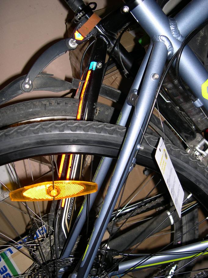

Уже давно собирался, но никак руки не доходили сделать наглядное сравнение "прошлой" и "новой" рам Спортстера одинаковой ростовки. Хотя "новая" - это начиная с 2010-го года, так что все познается в сравнении. :wink: Собственно изменения следующие:
- занижена верхняя труба. Это как раз вызывает зависть, ростовку выбирал под вытянутую посадку, теперь приходиться терпеть отсутствия "просвета" в паху до верхней трубы, на некоторых участках поездок это вызывает... тревогу. :oops: С "новой" рамой это чаще всего можно было бы избежать.
- верхние перья заднего треугольника имеют более тонкие трубки. По идее это должно повысить комфорт. Для подтверждения этого надо бы накатать пару сотен км, что пока недостижимо.
- увеличен диаметр подседельной трубы, что по идее повысит надежность, но главное проще найти замену глаголу.
Остальное в принципе мелочи, либо можно почувствовать только после заметного пробега. А так, вот наглядный материал, вдруг кому пригодится. :wink:
Комментарий к файлу: "Новый" (на переднем плане) и "старый" (в виде фона) Sportster
2012_09_01.JPG [ 202.01 КБ | Просмотров: 2773 ]
Комментарий к файлу: Задние перья. "Новый" (на переднем плане) и "старый" (в виде фона) Sportster
2012_09_04.JPG [ 115.96 КБ | Просмотров: 2773 ]
Комментарий к файлу: Задние перья у "старого" Sportster-а
2012_09_08.JPG [ 189.27 КБ | Просмотров: 2773 ]
Комментарий к файлу: Задние перья у "нового" Sportster-а
2012_09_07.JPG [ 186.61 КБ | Просмотров: 2773 ]
