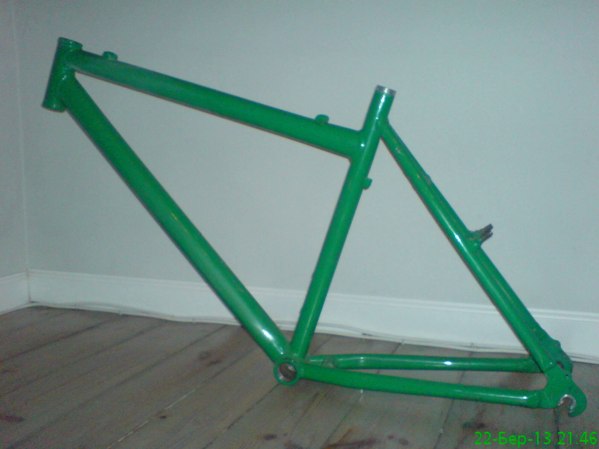

что касается рамьі то я не знаю ее модели ... могу сфоткать и вьіставить фотку, щас так и сделаю )))
СообщениеДобавлено: 22.03.2013 23:00
Ну ось така ... зелена )))
вилка 41 см і чьо малавата будет ?!
Є ше декілька варіантів треба буде і їх прикинути ,але мені здається шо там +/- той самий розмір.

Появилось мнение, что заморочки с зеленой рамой чересчур затратны. И по деньгам, и во всех прочих смыслах.
Она не подходит по стилю. Даже если плюнуть на это, ее все равно нужно перекрасить.
Она под неизвестную длину вилки. Чтоб узнать, под какую, нужно выставить раму на ровном полу, подпереть спереди-сзади (чтоб достичь нормального провиса каретки), промерить, приплюсовать-отминусовать кое-что. Если хотите, напишу. Но есть несколько других проблем.
Вилочные противопоказания. Та вилка, хоть и под 1,125" (1 1/8") рулевую, - резьбовая. Значит, вам надо искать нечастую в магазинах резьбовую рулевую на 1,125". Вам нужен и вынос под нее же. Это может быть обычный (иногда регулируемый) вынос под безрезьбовую рулевую плюс переходник-граната. А чаще всего это Г-образный регулируемый вынос. Придется вникать и мириться с кромешным ужасом, лежащим на полках.
Конечно, нацепить безрезьбовой вынос на резьбовую вилку можно и напрямую. Но шток у резьбовых вилок тонкостенный, ослабленный резьбой. Есть вероятность, что проломите. Да и длины тому штоку может не хватить.
Итог: если вилка не той длины, вам придется либо рискнуть, либо искать другую вилку. Уже говорил, что 26" вилки длиннее 400 мм недешевы, причем многие из них выглядят никак не классически.
