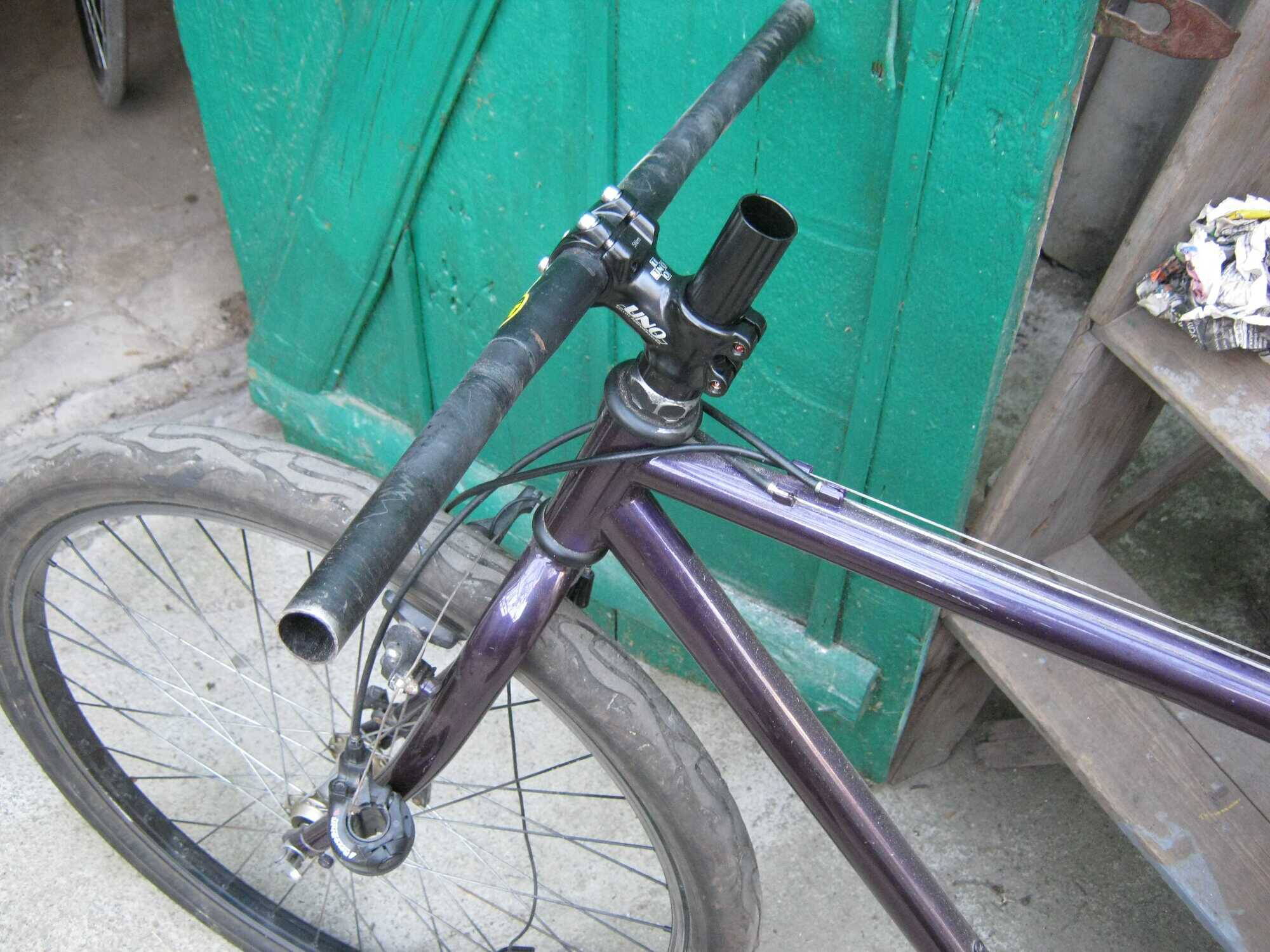

Короче такой и купил http://www.tatubike.com/shop/product/Pe ... 254-staly-
напугали слова no brand и сталь, видимо пылился без упаковки
Оказался легкий, тайвань, хроммолибден, гайка сидит глубоко, верхушку можно пилить как угодно, дюймовая часть влезла до конца, короче доволен, осталось кольца докупить под вынос и верх спилить
Комментарий к файлу: черновая примерка
(сори что про ретроМтб в Шоссе-раздел)
