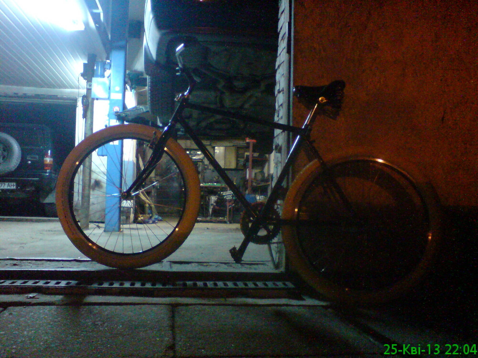

Первая покатушка прошла на Ура !!! 5-6 км со старта )))
из недоделок:
1. передние тормоза (нужная опция, завтра сделаю)
2. грипсьі (не могу определится)
3. стикерьі (на скорость не влияют но просятся)
4. фотоотчет (обезательно сделаю )
ну, а пока только так ... все тот же гараж ...вечер ... :beer:

Бегущая Черепаха
поздравляю!
вот это я понимаю, со старта и сразу что-то оригинальное собрал
(на фото, правда, ничего не видать, но новый велик - это всегда радость :yes: )

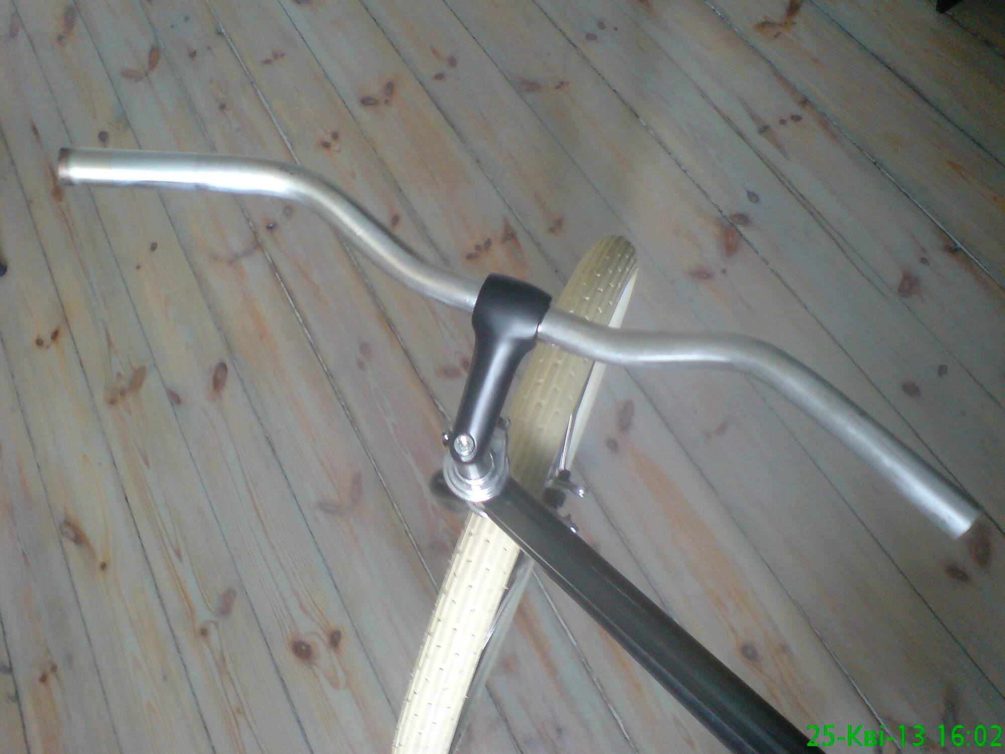

Да, я еще по рулю не хвастался ... попался мне какой-то винтажньій немец +\- как тот "меррі".
Он бьіл с грипсами,ручкой тормозной,куском звонка ))), и частью от манетки планетарки, все той же "сакс". Я в тот день, что-то с перьями рамьі подзагрузился и не по фоткал руль, в сборе.Никель на нем, конешно в печальном состоянии, но я его по возможности отполировал и он такой не много пятнистьій нашел свое место на байке (пока).
ПС: фотка конешно, тоже не очень важнецкая, но представление дает.
