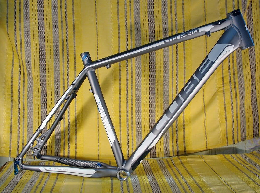

Прошу совета по выбору рамы Cube LTD 22'',у вилки шток 200мм,вынос 40мм,хватит ли длины штока на эту раму?
IMG_8379.jpg [ 295.92 КБ | Просмотров: 1241 ]

Высота стакана 160мм, вот ссылка viewtopic.php?f=113&t=77672 плюс вынос 40мм, рулевая так же имеет высоту. Маловато будет 200мм, или уж совсем в притык.
Рулевая Ричи там же в теме около 10мм,остается примерно 30-25мм в выносе.Немного выше или на уровне нижнего болта.

Поменял раму,вилка подошла впритык. Рулевая и стакан заняли 168мм,не достает штока до верха в выносе 1см,что допустимо вполне.
