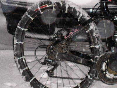

Прикольно! Я делал так, (фото не мое) но принцип одинаковый... :smile:

когда то сделал так же, но сразу стал жестить и цепь постоянно спадала, только для неспешных покатух подтверждаю, ну и в идеале если резина будет такого размера, чтобы удалось поставить замок

Стоит подумать над доработкой. Можно на всю покрышку закрутить около 10 саморезов по центру, цепь слетат больше не должна. Покрышку естественно б/у.

это для убитых ободов только подходит, не всем захочется затирать их, да и сьем\установка дело не быстрое и затратное с учетом сколько стяжек нужно.. но выглядит прикольно, хотя мне кажется с моим стилем катания и они бы посъезжали по бокам
Интересная мысль. Правда, саморезы будут торчать с исподу покрышки. Придется защищать камеру, как в случае с обычной самодельной шиповкой.
