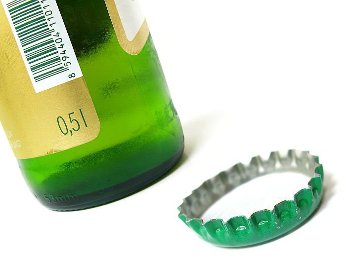

Также интересен факт о количестве зубцов у пивной пробки. Дело в том Уильям Пейнтер при проведении экспериментов обнаружил, что оптимальное число зубцов на пробке для закупорки газированных напитков, равняется 24. Пробка при этом была сделана из стали такой твёрдости, чтобы пробка не могла под воздействием газов "самораскупориваться". Чтобы хорошая герметичность сохранялась одинаково по всему периметру пробки, требовалось большое количество зубцов, но при данной толщине металла больше 24 зубцов сделать не удавалось.
Время шло, технологии тоже изменялись, а также производители старались постоянно удешевлять производство, поэтому примерно в 1930-х годах стальную пробку стали делать из более тонкой жести. Претерпели изменения и с количеством зубцов пивной пробки, их уменьшили с 24-х до 21-го. Дело в том, что с появлением автоматических механизмов, пробки загружались партиями в специальные круглые трубки, и крышки с 24 зубцами часто сминались, но если количество зубцов было нечетным, то этого не происходило. Но как показали опыты, пивные крышки с 23 и 21 одинаково хорошо герметизируют бутылку, то был выбран именно простой вариант с 21 зубцом. Также была уменьшена и высота крышки, что было зафиксировано в 1960-х годах в немецком стандарте DIN 6099.
