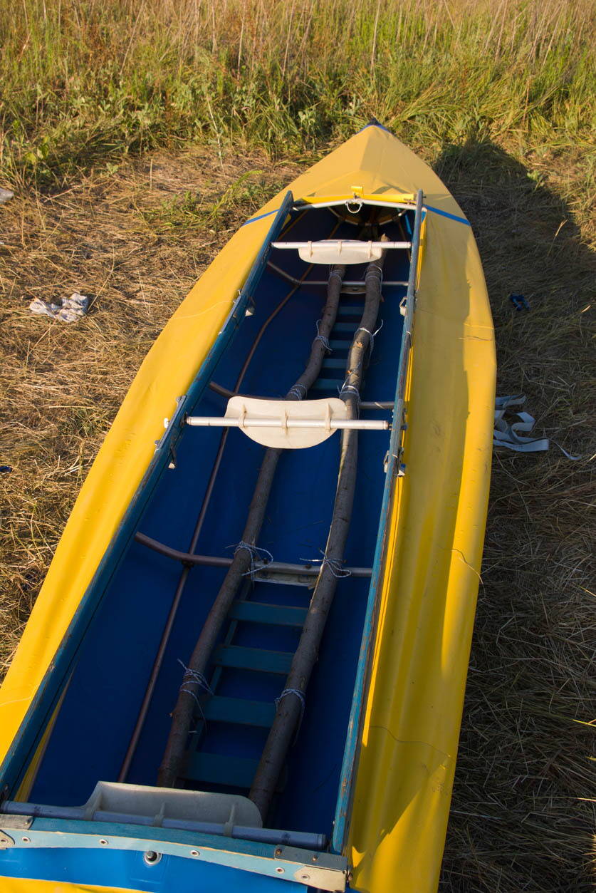

Маршрут был пройден на Салют-3 с ПВХ-шной шкурой от Романтика. Изначально планировалось пройти реку на двух надувастиках, но собрать достаточное количество народу не удалось. Поэтому у знакомых был одолжен С-3. Увы, время Салютов уходит, так как за десятки лет эксплуатации одна из наиболее критичных и частей байдарки - кильсон, плавно гниет и слабеет. И  9.07 пришел окончательный кирдык нашему кильсону. Но желание хорошо провести время пересилило и новое суднО Тополек-2 через 4 часа было поставлено на воду!

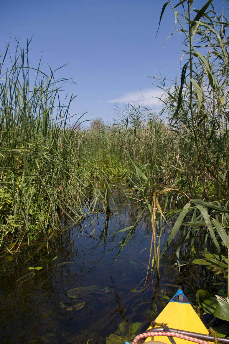

До реки, вернее до хорошего места сбора байдарок, также можно добраться, обогнув лагерь справа (по лесу - метров 700). Сразу за лагерем река уходит в плавни и вскоре разделяется на два русла. Идти нужно по правому, иначе можно заблудиться. Впереди на холме издалека виден сосновый лес на правом берегу, к которому мы подошли примерно через 2 часа после выхода.
Информация не правильная. Если идти по правому руслу, то до соснового леса со стоянками можно дойти за 15мин, а вот движение до того же леса по левому руслу будет занимать 2 часа. Если проскочить стоянки в сосновом лесу, следующее место для стоянок и вообще, выгрузки на берег, будет лишь перед с. Заречье, через, примерно, 3- часа хода.
Плавни под Пионерским вполне проходимы даже в июле. Заблудиться там практически невозможно, главное - не лезть в чащу и выбирать протоки с максимальным течением. Обносить или проводить байдарку через мели не пришлось.

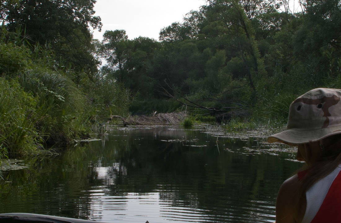

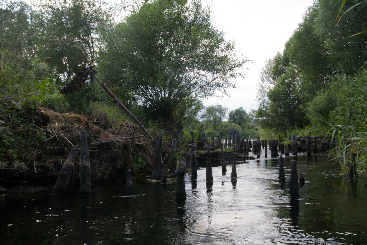

Перед селом Буймеровка река быстро набирает ход. Довольно заметно байдарки несет течением. В этом месте нельзя "пронестись" мимо разделения русла. Основная протока идет прямо, а небольшая - уходит влево, вот в нее и нужно свернуть, так как основное русло завалено, а возвращаться против течения, ох как неприятно. В конце протоки есть сюрприз - сваи старой мельницы, а это - обнос через косу слева. Между этими двумя рукавами образовался остров, который мы назвали "Бобровым" (бобры "создали" там целый "город").
Рекомендую идти по основной протоке и не отвлекаться на мельницы и обносы. Главная протока – свободна, а что вас будет ждать в боковой протоке – известно только бобрам-строителям.

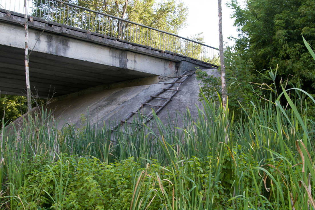

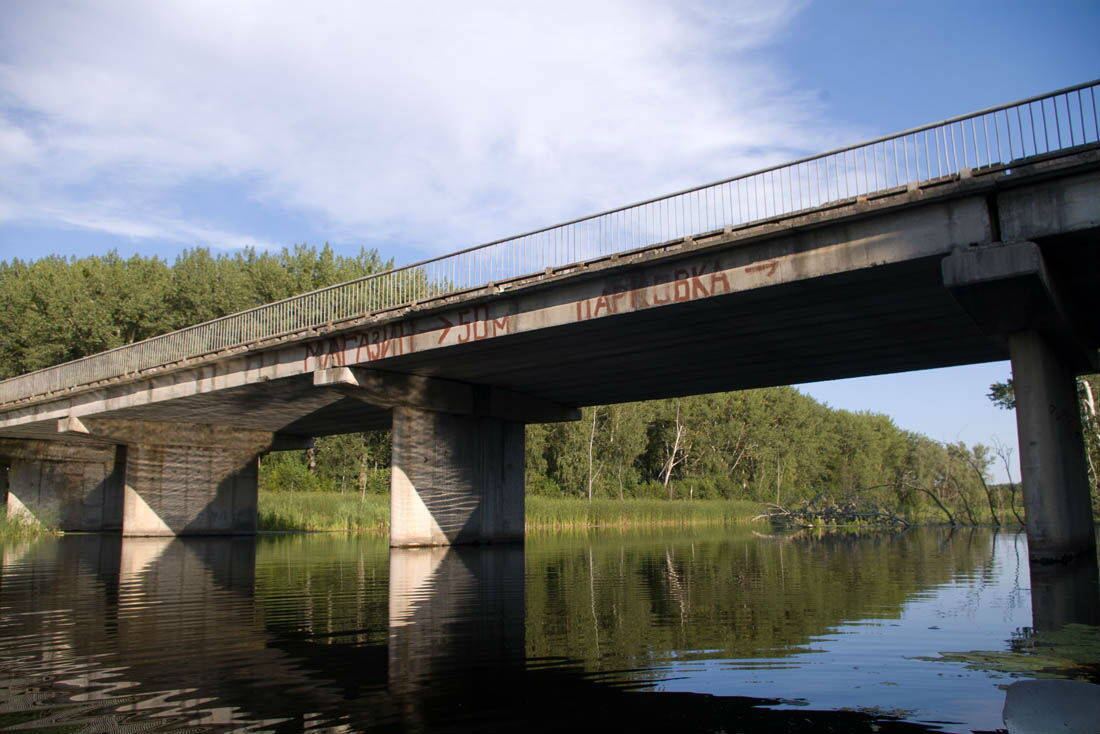

По правому откосу автомобильного моста возле с.Куземин есть подъем на берег. В 100м от моста – вполне пристойный магазин. Информацию о магазине и «парковке» для байдарок можно прочесть на самом мосту. Приятно, что владельцы магазинов начали обращать внимание на любителей активного отдыха! Останавливаться на ночевку лучше перед плотиной, так как после плотины были замечены только 2-3 стоянки. А потом начались достаточно неудобные для причаливания места.
Рекламный бигборд
А вот и лифт к магазину.

\"Тополек-2\" - однажды делали аналог из орешника, но укладывали внутрь кильсона.
25.07.2012 10:25
Paganelle
Paganelle
Увы, "топольки" были слишком кривыми и сучковатыми и мы не рискнули их укладывать возле шкуры. Орешник в этом смысле лучше.....
Такая укладка привела к небольшой проблемке. Там, где кильсона совсем не было образовалась ямка, в которую попадали бревна, через которые мы переползали. В результате байдарка превращалась в гламурные качели :)
