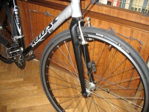

поменяли родную вилку (RST VOGUE) на жесткую-и сейчас мне это не очень нравится:а именно -стал немного цеплять шатунами на поворотах, родная-500мм,эта 400мм.Есть ли жесткие подлинее?или можно чегото придумать?(приподнять).Родную ставить не хочу
Я так понял, обод 622 мм.
В самом деле у RST было аж 500 мм? Какой ход?
Если у новой вилки от оси колеса до нижнего края лобовой трубы - точно 400 мм, то в Харькове есть 415-мм дюраль Top Gun, весьма легкая штука.
Если поискать - думаю, найдутся и длиннее.
Например, я нашел стальную вилку длиной 430 мм. И тоже легкая, хотя стоит 25 грн. (!). Правда, она без брейкбоссов и под рулевую 1".

ход 65 или 63-то что я намерял

Тогда ни разу в ней не было 500 мм. Скорее 460, от силы 470.

oleg3000
Я меняла родную амортвилку на ригид и сталкивалась с чем то похожим.
Получается, что кареточный узел "присел" слегка изза того что вилка короче + посадка стала немного ниже.
Кстати, в топталках я тоже об землю чеплялась, так что контактам и Жеке +1 :)
