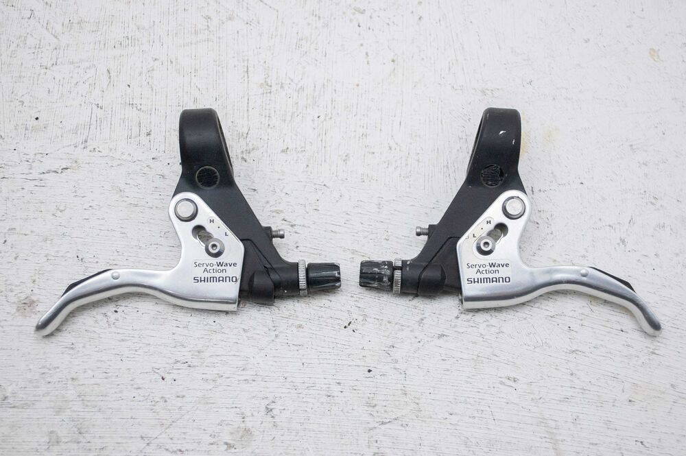

Вот выше вредина показал вот такие ручки:
00я0 (5).jpg [ 105.05 КБ | Просмотров: 4136 ]
000 (5).jpg [ 102.93 КБ | Просмотров: 4136 ]
помни, они тебе не подойдут! Эти ручки исключительно для V-brake! ну ещё для диск. механики. Они не разрабатывались для канти/клещей.
В последнее время много кто делает такие ошибки. Верхние Avid кстати тоже не подойдут.

є катани за другим посиланням на бд, є тектри на олх за третім посиланням - прямо заявлені виробником як канті/шосе
