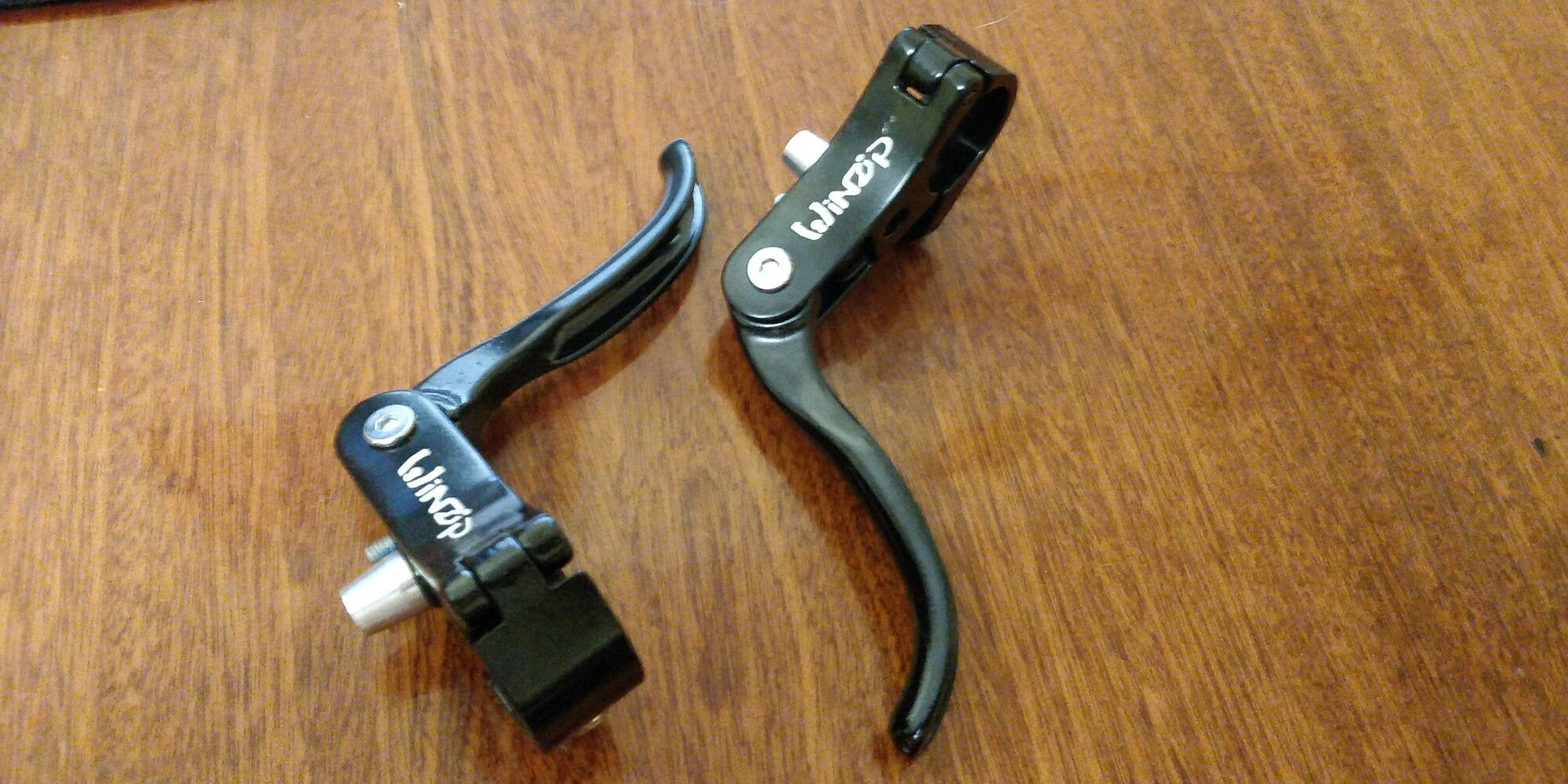

Тектро конечно имеют странную форму, но выбирать похоже тупо не из чего, сейчас знакомый отдал мне такие дубликаторы китайские, надо померять как они работают, конечно использовать их в качестве основных ручек затея так себе, но вот я с 2007 года на прямом руле с эрго рожками, проезжал и 200, и 400, сменил несколько рам, но везде настраивал всё под прямой руль, люблю активную езду и чтобы в доступе были манетки с тормозами и по херовой дороге, и при резком маневрировании, к барану пару месяцев пытаюсь привыкнуть, ставлю разные выносы, удлинители штока. всё не то, не моё, хотя по идеальной дороге ехать можно, но я сейчас в И-Ф и тут дороги пиздец, в Харькове после бомбёжек и то дороги лучше, чем тут без всяких прилётов. На баране я судорожно цепляюсь за руль и у меня вообще нет ощущения контроля.

в мене текрівські дублятори, глобально геометрія така ж.
Як дублятори норм, як основні - нах точно.
