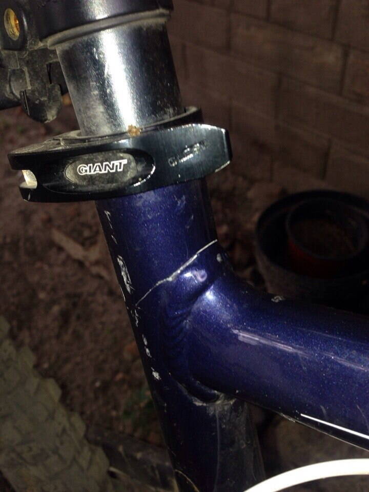

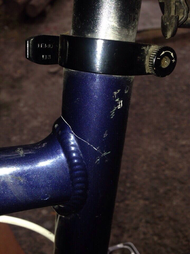

Доброго всем времени суток. Сегодня после жесткой эндуро поездки, на велосипеде Giant Trance X3 2011 появилась трещина в районе подседела. Ссылаюсь во первых на то что мой вес около 90 кг. и то что сам подседельный штырь был короткий из-за этого нагрузка на ту часть была очень сильная. Рама еще на гарантии, но там есть кое какие трудности, которые в процессе решения. Пока что хочу сразу подготовиться к плану "Б". Понимаю что тут только сварка поможет. Но куда обращаться, чем варить? Какую нужно знать информацию при обращении к мастеру? Всем заранее спасибо!

Если говорить о плане Б, то мы в таких случаях делали следующим образом:
- подседельную трубу рамы усиливаем за счёт старого подседела, обрезаем его и устанавливаем внутрь рамы
- подбираем подседел меньшего диаметра, который войдёт внутрь старого подседела, если нужно можно немного подогнать размер.
- после установки старого подседела в раму завариваем трещину и ставим новый подседел.
При этом зажим подседела остаётся тот же, сохраняется возможность регулировать высоту седла и рама упрочняется за счёт трубы внутри. Если просто заварить и не усиливать - ждите новых трещин. Для уверенности ещё навариваем треугольную косынку.

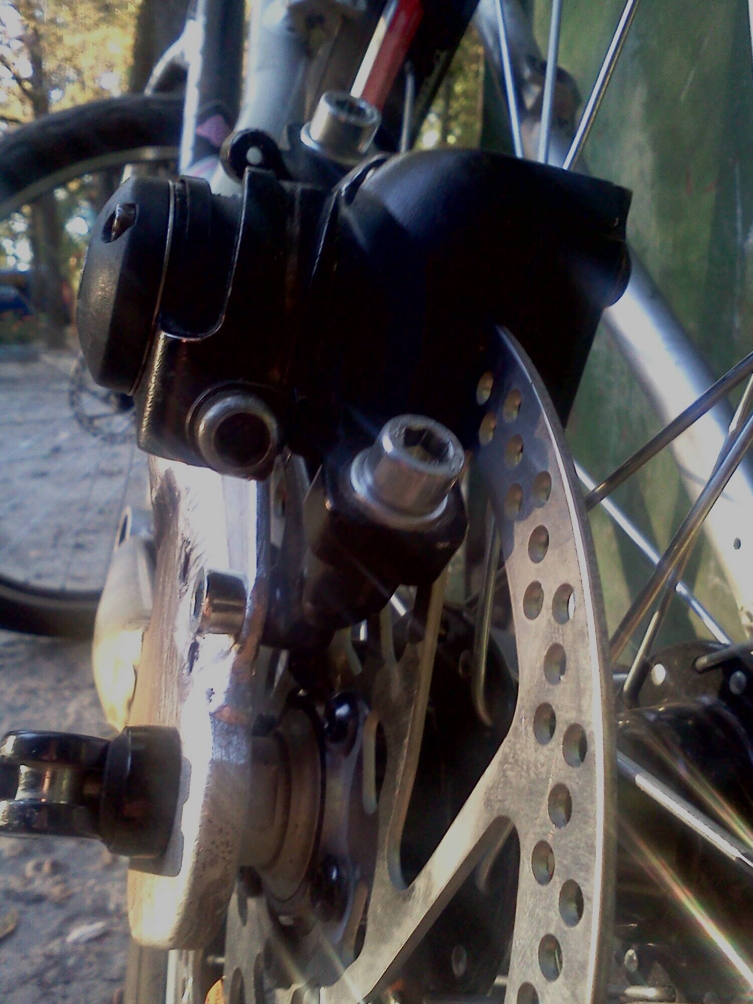

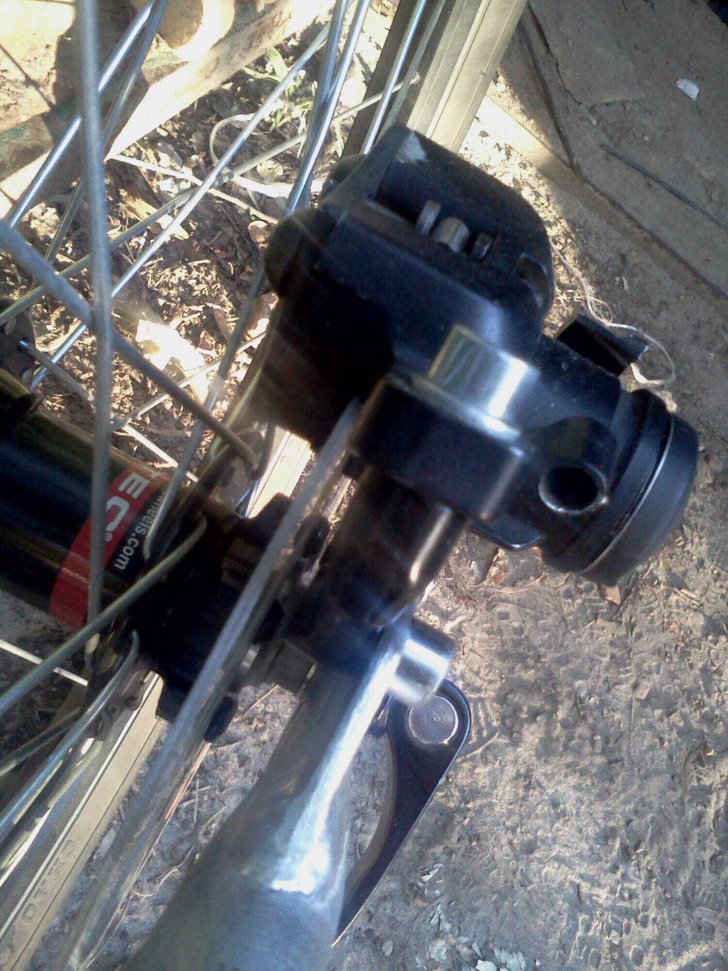

1eonid, завод варит раму, и с ваших слов нужно ждать трещины по каждому шву...
Где логика? Просто есть кулибины которые варят как попало, а есть нормальные люди которые способны подобрать под сплав нужный присадочный прут и такая сварка не будет отличаться от заводской.
Монтаж дискового тормоза на раму под вибрейки...
О, моя рамця :) Я потом сделаю нормальные фотки, как к ней доберусь с фотиком. Сделано всё тютелька в тютельку.
