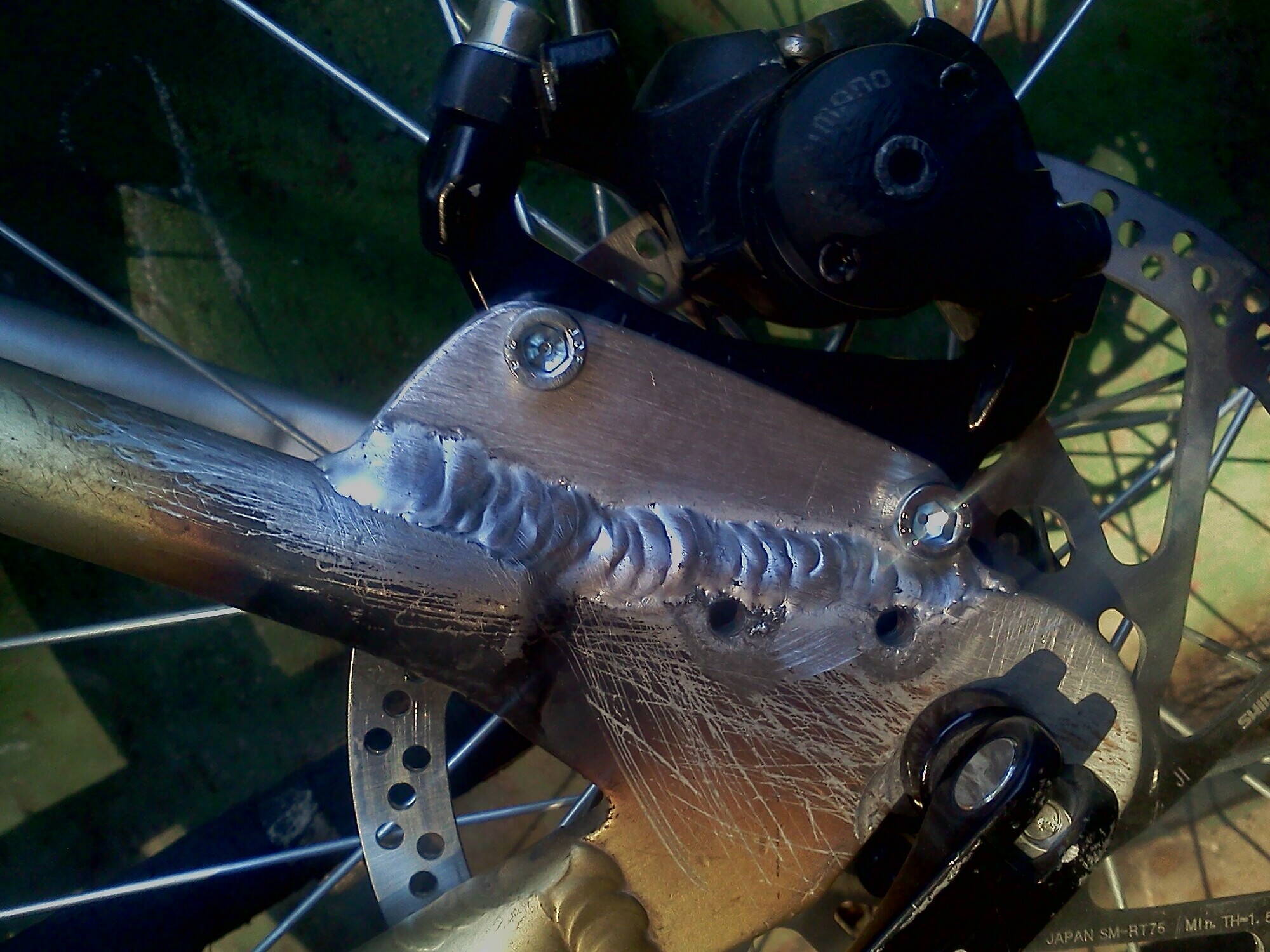

1eonid, завод варит раму, и с ваших слов нужно ждать трещины по каждому шву...
Где логика? Просто есть кулибины которые варят как попало, а есть нормальные люди которые способны подобрать под сплав нужный присадочный прут и такая сварка не будет отличаться от заводской.
Монтаж дискового тормоза на раму под вибрейки...
О, моя рамця :) Я потом сделаю нормальные фотки, как к ней доберусь с фотиком. Сделано всё тютелька в тютельку.
