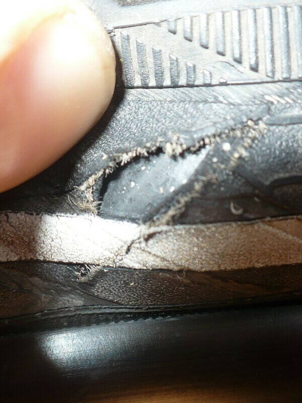

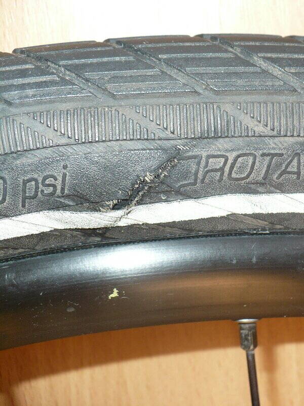

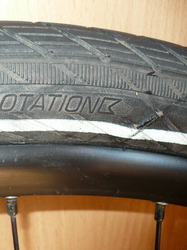

Откатал на покрышке примерно 1500 км. Вчера обнаружил две дырки протертые в местах сгиба покрышки когда она "работает как амортизатор".
На давление меньше 1.8 bar. вроде не ездил, Да знаю на покрышке написано min.2.5 bar.но с таким давлением она нифига не удобная,как на пружине едеш.
В общем, можно ли как-то полечить? Может есть латки для покрышек? Или завулканизировать?

Это ты ее порезал. Изнутри приклей борт от другой покрышки. Только достаточно тонкий. Клей на суперклее. Размер латки максимально большой 3х4 см. У меня так похерился Schwalbe Rapid Rob. После ремонта прошел уже более 1000 км. Полет нормальный.

Наблюдал недавно за заклеенной таким образом покрышкой одного велоколлеги. Добавлю: тщательно обшкурьте края приклеенной латки, а ещё лучше — обклейте по периметру изолентой или мяткими латками для камер. Иначе есть вероятность, что камеры будут постоянно протираться и не подлежать ремонту.

quote="shibanov"]Это ты ее порезал. Изнутри приклей борт от другой покрышки. Только достаточно тонкий. Клей на суперклее. Размер латки максимально большой 3х4 см. У меня так похерился Schwalbe Rapid Rob. После ремонта прошел уже более 1000 км. Полет нормальный.[/quote]

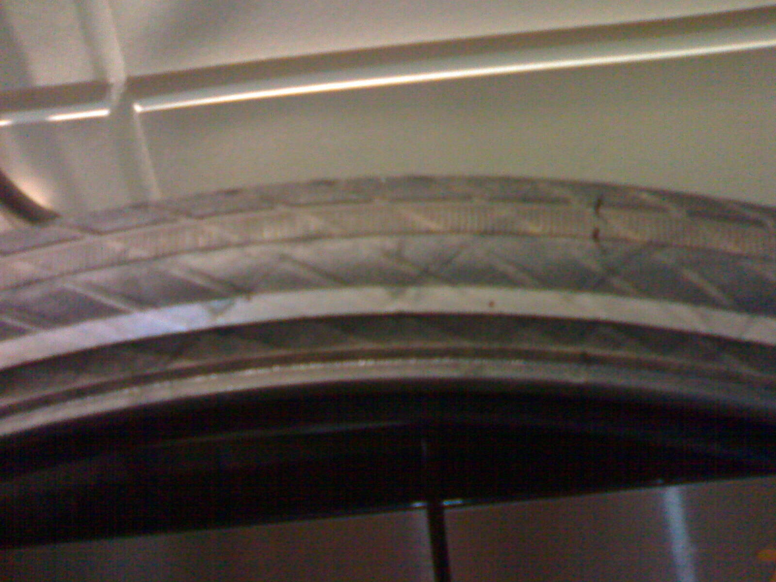

Нет не порезал. В этих местах она сжималась. По всей окружности покрышки видны такие следы сжатия, вот на фото видно,полоски как-бы перекрешиваются с рисунком, снизу наискосок вверх, против плетения корда.
23062014.jpg [ 318.23 КБ | Просмотров: 3308 ]
Что интересно, на другой стороне такие полоски направленны в другую сторону, вдоль плетения, их почти не видно.
А если использовать для латки кусок толстой камеры ( нету у меня старых покрышек), вырезать полукругом и приклеять? И почему суперклеем? Он же вроде не эластичный когда высохнет?

Если такое пошло по всей покрышке, то аллес капут! Камера для латки не подходит тк она не армирована. Если не злоупотреблять снижением давления, то супер клей достаточно эластичен в тонком слое. Но я то же ездил на 1,8 атм, да еще на ригиде:)

Имхо самый лучший вариант таки подъехать на вулканизацию :yes:
Если покрышку можно будет спасти, её полечат
Ну а вообще похоже на износ - естественный или нет, уже неважно

В инструкции было написано "усилие 5 Nm" - так не надежно. Затянул со всей дури - как теперь спасти сорванную резьбу? :wink: :D
Если указано минимальное давление, то наверное это сделано не просто так...
При желании ремонтировать, вовсе не обязательно ехать на шиномонтаж - в продаже есть специальные армированные латки для боковых порезов, можно
так же использовать толстую прорезиненную ткань. Хотя, если проблема действительно в низком давлении, то подобные повреждения, скорее всего по всему борту и ремонт отсрочит гибель покрышки ненадолго
