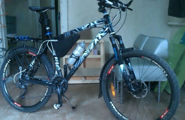

А вот мой байк, и у него даже имя есть( только тебе не скажу)
Правда покоцанный, убитый хлам, стоящий на коленях? кстати у нас дожди.
