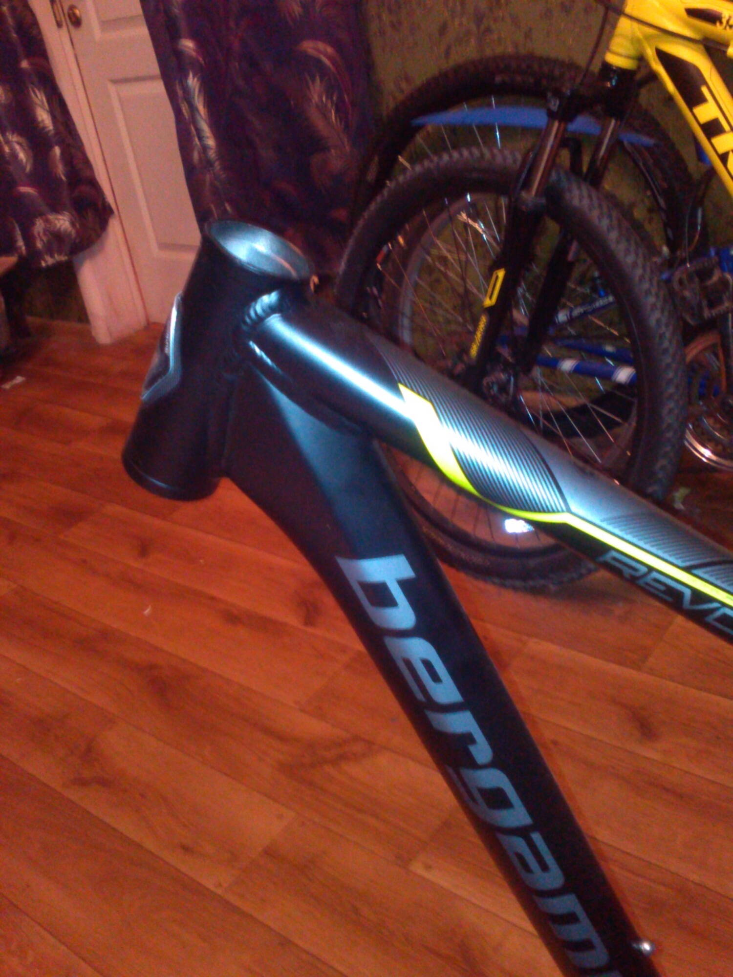

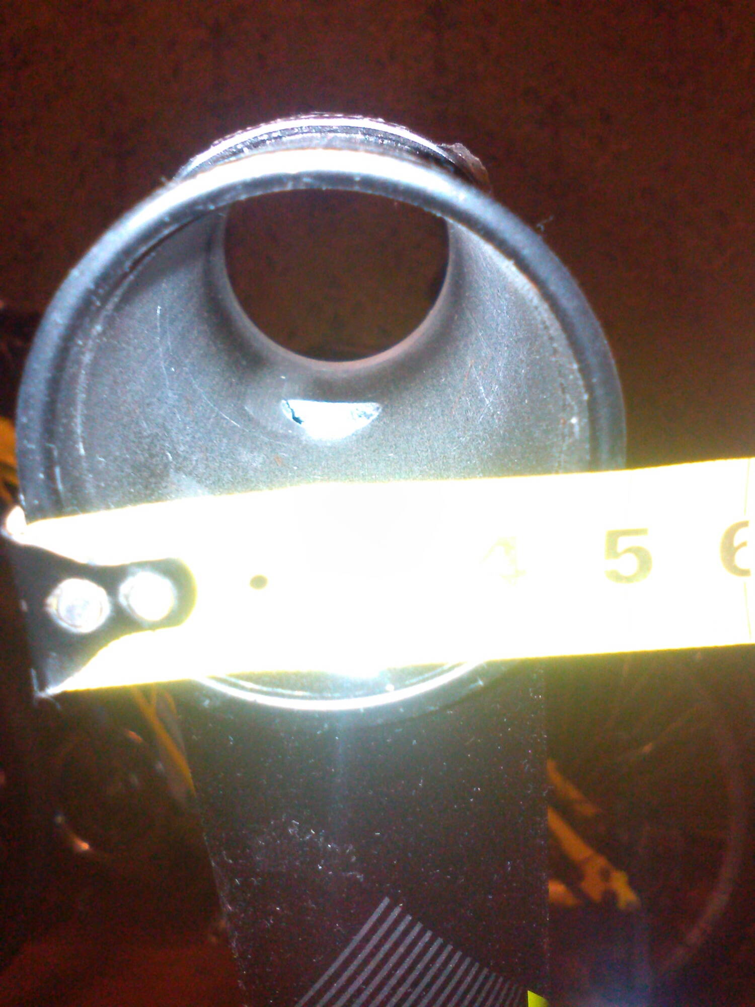

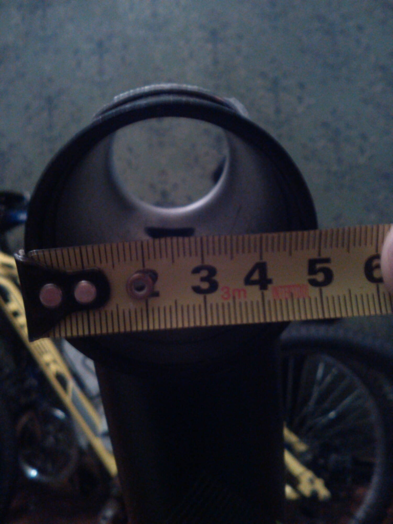

StalkerAnarhist писал(а):
Anton Kovalchuk
Для Вашої рами потрібна напів-інтегрована рульова ZS44/28.6 | ZS44/30 (1 1/8")
Різновиди рульових колонок: http://www.x-bikers.ru/forum/show_topic.php?id=75835
Спасибо. вот посмотри пожалуйста посмотри фотографии что бы уточнить так ли оно точно ))) и если можно подскажмите в каком диапазоне Б/у или новое по бюджетние )

 Заголовок сообщения: Re: Помогите с подбором запчастей )
СообщениеДобавлено: 22.02.2015 21:13
Сообщения: 289
Город: Черкаси
Зарегистрирован:03.05.2014
СообщениеДобавлено: 22.02.2015 21:20
Сообщения: 103
Зарегистрирован:04.07.2014
- http://xt.ht/phpbb/viewtopic.php?f=2690&t=245926
Спасибо огромное уже заказал ))) теперь проставочные кольца и Вынос руля кстате как подобрать вынос руля ?? ))) у них есть разница в Диаметре ? ) или они зажимаються на любую вилку ?
