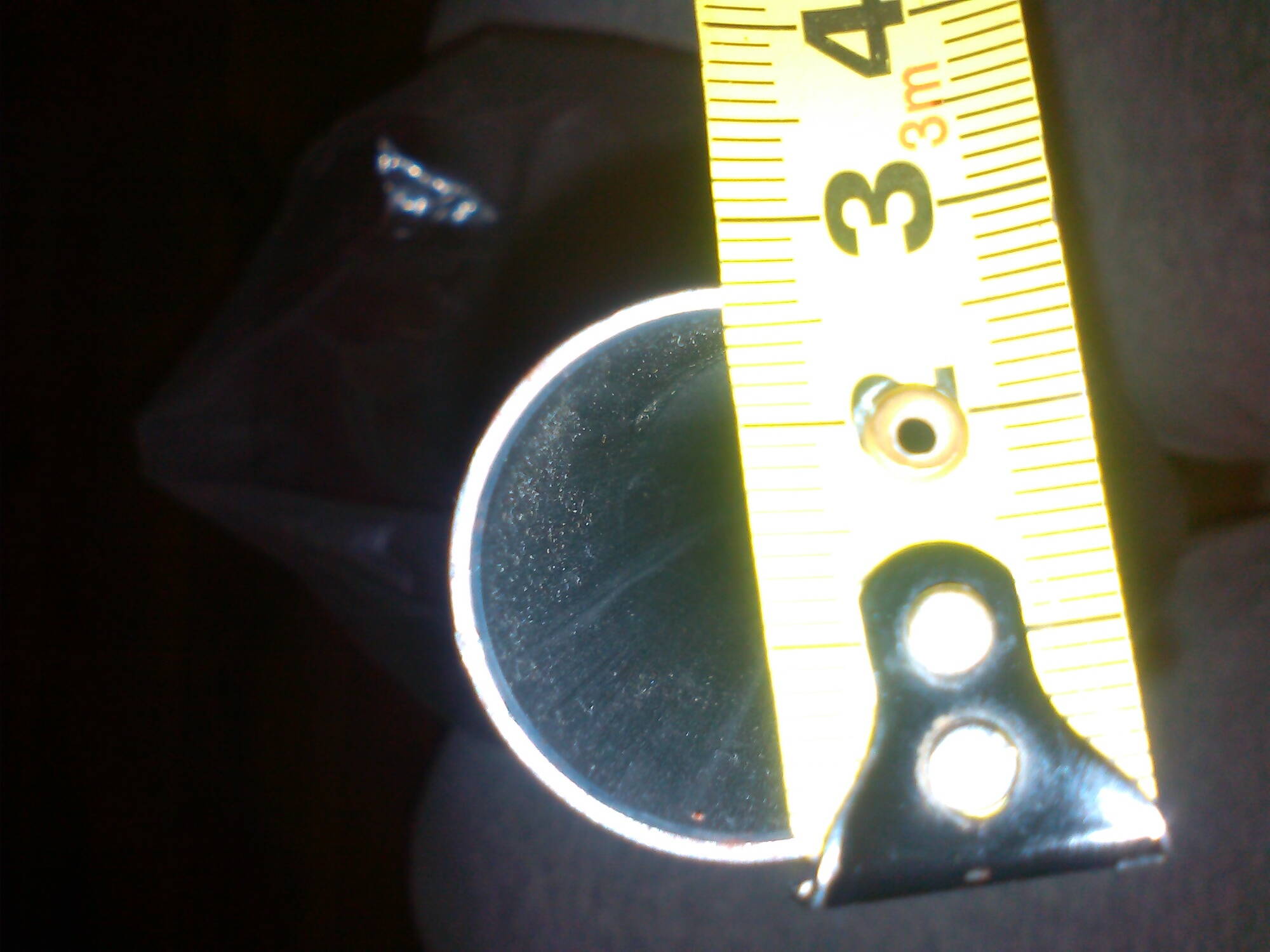

Спасибо. вот посмотри пожалуйста посмотри фотографии что бы уточнить так ли оно точно ))) и если можно подскажмите в каком диапазоне Б/у или новое по бюджетние )
IMG_20150222_091541.jpg [ 751.67 КБ | Просмотров: 1199 ]
IMG_20150222_091610.jpg [ 853.11 КБ | Просмотров: 1199 ]
IMG_20150222_091759.jpg [ 996.68 КБ | Просмотров: 1199 ]
IMG_20150222_091807.jpg [ 817.37 КБ | Просмотров: 1199 ]
IMG_20150222_091820.jpg [ 693.41 КБ | Просмотров: 1199 ]
- http://xt.ht/phpbb/viewtopic.php?f=2690&t=245926
Спасибо огромное уже заказал ))) теперь проставочные кольца и Вынос руля кстате как подобрать вынос руля ?? ))) у них есть разница в Диаметре ? ) или они зажимаються на любую вилку ?
Найпоширеніший стандарт проставочних кілець і посадочного місця виносу на шток вилки 28,6мм. Винос ще також треба підбирати під діаметр керма 25,4мм або 31,8мм.
