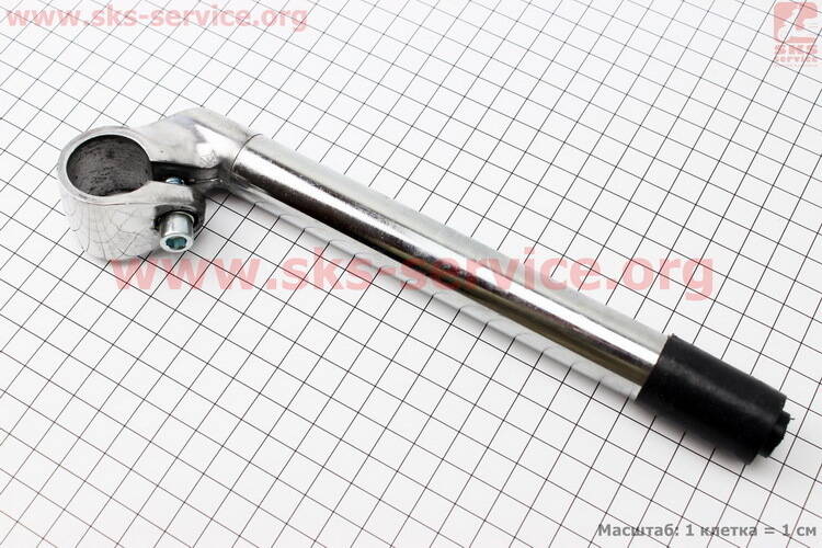

Добрый вечер.
Имеется велосипед с резьбовой дюймовой вилкой и выносом.
Дело в том,что по высоте руль для меня маловат,сьездил к мастеру,подняли на 3.5 см,но это максиум,дальше на выносе гравировка-СТОП.
Вопрос-где можно купить более длинный вынос или как то наварить существующий - хотя бы добавить еще сантиметров 5-7.
Заранее спасибо за советы. :Vel9:
нужно просто искать, не всегда это быстро получается.

во 1х, вам нужен более короткий вынос (короткий - в плане сдвига трубы руля вперёд)
во 2х, вынос на фото - самый неудобный для допиливания
в 3х, вынос требуемой длины есть в продаже за каких-то 60-70 грн. ;)

Alexander Drigola писал(а):
Вы имеете ввиду-в продаже у вас или вообще?
по Украине ))
эти железки есть на рынках Одессы, Харькова
в нашем городе выбор поменьше, ессно
вот хороший инет-магазин в Одессе (покупал у них не раз)
200mm
http://osamoto.com.ua/products/vynos-ru ... mm-v-sbore
300mm

:smile: О,спасибо вам большое обоим за ссылки.
Наверное возьму на 300 мм,еще руль надо будет сменить на другой,сейчас у меня просто прямой,на 520 мм,а хочу на 650 хотя бы.
Я так понимаю,что цифра 22,2 мм обозначает внутренний диаметр отверстия,куда вставляется руль?

Максим,только вот загвоздка-я обмерял вынос и у меня получается не дюйм(25,4 мм), а меньше. Взял на работе штангенциркуль,замеряю более точно.

22мм - это диаметр трубки выноса, которая входит в трубку вилки
а 25,4мм - это диаметр хомута, который зажимает трубку руля
важно:
на отечественных выносах (например, ХВЗ) раньше использовался хомут (под трубку руля) диаметром 22мм !
потом они тихой сохой перешли на стандарт 1" (25,4мм хомут)
при этом завод использовал 22мм трубки руля
чтобы 25мм хомут мог держать 22мм трубку, были добавлены две полукруглые прокладки толщиной 1,5 мм
В настоящее время трубки руля с диаметром под хомут 22мм в продаже отсутствуют!

Спасибо,вы мне очень помогли.Наверное возьму вот такое вынос
Правда не совсем понятно,как его крепить,на клин не похоже

То пластиковый колпачок - чисто упаковка, чтоб сам клин не потерялся.

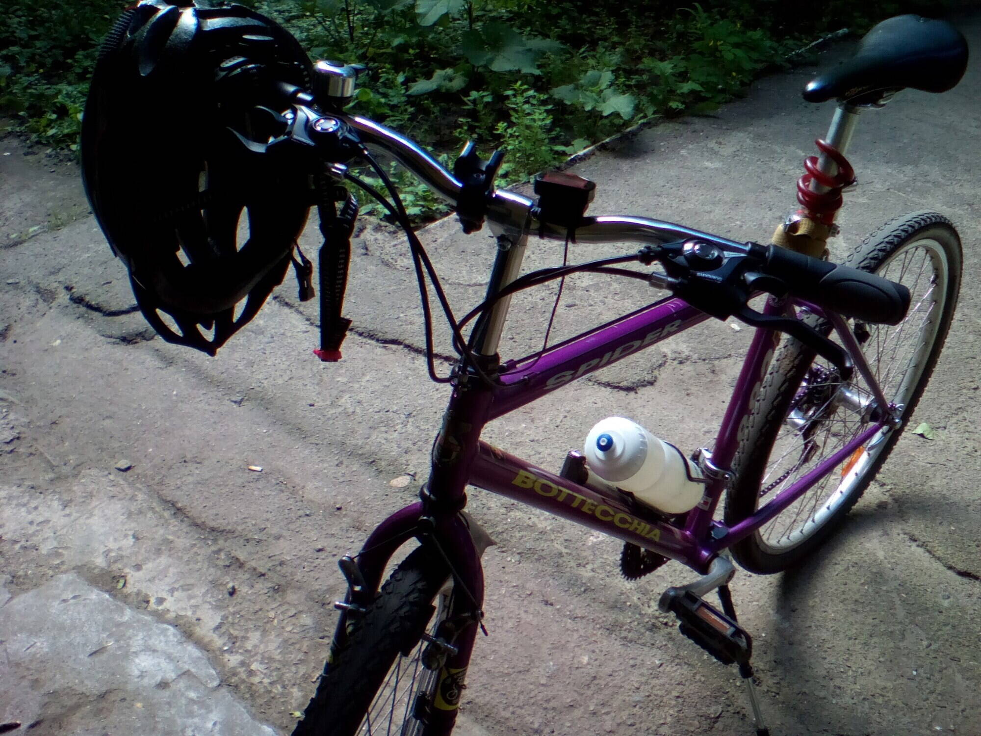

Поставил я вынос 210 мм и руль 610 мм,с наклоном.
Теперь это совсем другой велик.Ездить стало намного удобней и веселей.
