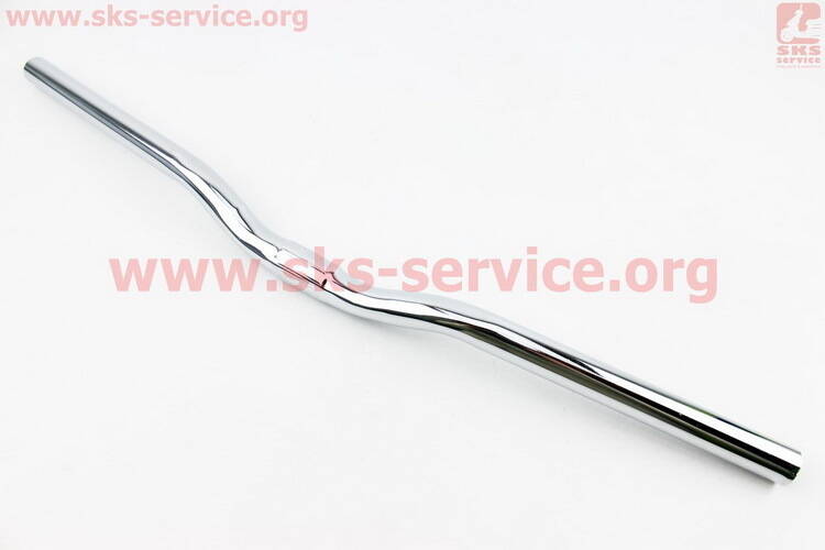

Поставил я вынос 210 мм и руль 610 мм,с наклоном.
Теперь это совсем другой велик.Ездить стало намного удобней и веселей.
406162.800x600w.jpg [ 47.47 КБ | Просмотров: 2632 ]
