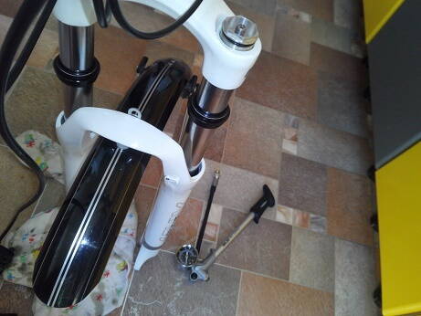

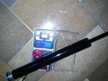

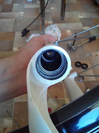

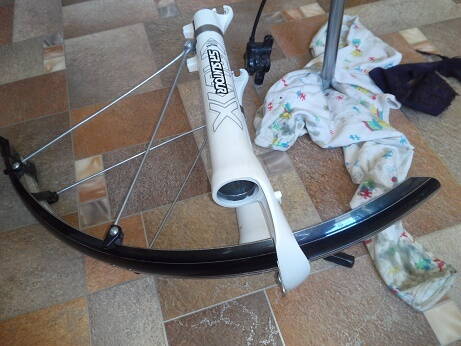

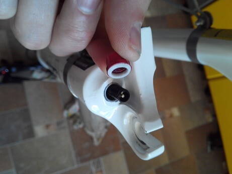

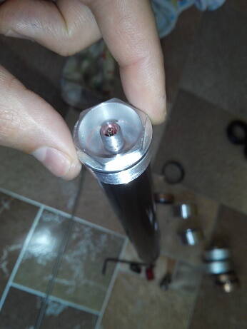

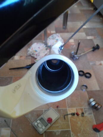

Пару сезонов назад уже выкладывал эти фото в другой теме. Так как от процесса эксплуатации только положительные впечатления, решил создать тему. В распространённых вилках XCM есть пару моментов,которые портят достаточно неплохую конструкцию-это пластиковые бушинги и пружина. От этих недостатков я избавился так.

Дайте, пожалуйста, больше инфы:
1) С какой вилки взяты башинги? Или сами точили?
2) Демпфер остался родной ХСМовский?
3) Решили ли как-то вопрос с гавнячими родными сальниками штанов?

Пружина это как раз хорошо - неприхотливость и легкое страгивание. А облегчать такую вилку смысла нет - лайтом она не станет)
Про бушинги тоже интересно, они стали на место пластиковых??

Dual Air камера:
https://world.taobao.com/item/231707723 ... 156708.0.0
Любые башинги с тефлоновым покрытием тут :
https://ru.aliexpress.com/store/group/S ... 739cZebe5P
Я приобретал с внутренним диаметром на 30:
https://ru.aliexpress.com/store/product ... 739cWXBmpz
В каждую ногу ставил по 2 штуки,на верхний точился переходник(спасибо RivaL за качественно выполненную работу) ,чтобы увеличить внешний диаметр.Нижний стал как родной.
Dual Air камеру можно не ставить,а заменить башинги рекомендую всем.

hats
Вопрос.
После установки башингов, Вы их прошивали?
Знаю что после замены башингов (рокшок, фокс)
их прошивают, есть спец инструмент, калиброванный.
Там вроде должна быть разница (башинг, нога) 0,05.

Первый раз слышу. А как их прошивать,если внутри покрытие?

hats
А можно поподробнее про втулки. Точнее размеры имею ввиду. Высота , наружный диаметр. И более подробно хотелось бы узнать про переходник. С размерами по диаметру понятно , а вот с остальными размерами что то никак не разберусь. Материал - сталь? У меня тоже xcm . Купил дуал Эйр , голубого цвета , насос ,но все же не очень доволен. Все портят пластиковые башинги.

hats
Соглашусь с предыдущим оратором - интересует замена башингов, и как крепятся переходники?

sergbb писал(а):
hats
Просто забиваются внатяг?
Да,забиваются. Край переходника можно немного развальцевать на всякий случай.

Сколько ходят "китайские" башинги с тефлоновым напылением?
На ваших башингах напыление еще не стерлось?
з.ы. установил на свою вилку XCT картридж DualAir , в принципе все в порядке, но боюсь скоро люфт в пластиковых башингах появится.
Понемногу стирается, всё зависит от эксплуатации,но однозначно лучше пластика. После 2 лет установил новый комплект,так как на тефлоновом покрытии местами были потертости и просветы до металла.Покрытие нормальное,целиком не облазит.
