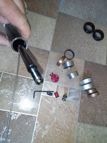

Пару сезонов назад уже выкладывал эти фото в другой теме. Так как от процесса эксплуатации только положительные впечатления, решил создать тему. В распространённых вилках XCM есть пару моментов,которые портят достаточно неплохую конструкцию-это пластиковые бушинги и пружина. От этих недостатков я избавился так.
11.jpg [ 125.01 КБ | Просмотров: 12108 ]
12.jpg [ 123.57 КБ | Просмотров: 12108 ]
13.jpg [ 117.93 КБ | Просмотров: 12108 ]
14.jpg [ 82.4 КБ | Просмотров: 12108 ]
15.jpg [ 124.09 КБ | Просмотров: 12108 ]
16.jpg [ 120.14 КБ | Просмотров: 12108 ]
17.jpg [ 87.53 КБ | Просмотров: 12108 ]
18.jpg [ 94.27 КБ | Просмотров: 12108 ]
19.jpg [ 107.09 КБ | Просмотров: 12108 ]
20.jpg [ 80.85 КБ | Просмотров: 12108 ]

Dual Air камера:
https://world.taobao.com/item/231707723 ... 156708.0.0
Любые башинги с тефлоновым покрытием тут :
https://ru.aliexpress.com/store/group/S ... 739cZebe5P
Я приобретал с внутренним диаметром на 30:
https://ru.aliexpress.com/store/product ... 739cWXBmpz
В каждую ногу ставил по 2 штуки,на верхний точился переходник(спасибо RivaL за качественно выполненную работу) ,чтобы увеличить внешний диаметр.Нижний стал как родной.
Dual Air камеру можно не ставить,а заменить башинги рекомендую всем.
Чертёж переходника:
чертёж.png [ 8.88 КБ | Просмотров: 11980 ]

sergbb писал(а):
hats
Соглашусь с предыдущим оратором - интересует замена башингов, и как крепятся переходники?
Просто забиваются внатяг?
Да,забиваются. Край переходника можно немного развальцевать на всякий случай.

sergbb писал(а):
Сколько ходят "китайские" башинги с тефлоновым напылением?
На ваших башингах напыление еще не стерлось?
з.ы. установил на свою вилку XCT картридж DualAir , в принципе все в порядке, но боюсь скоро люфт в пластиковых башингах появится.
Понемногу стирается, всё зависит от эксплуатации,но однозначно лучше пластика. После 2 лет установил новый комплект,так как на тефлоновом покрытии местами были потертости и просветы до металла.Покрытие нормальное,целиком не облазит.
