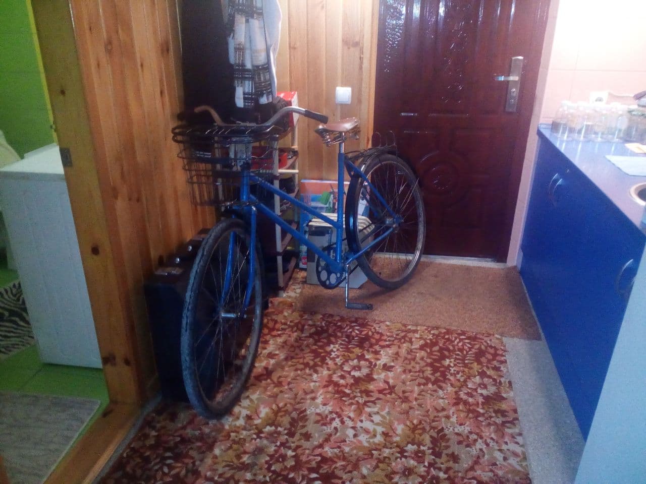

В конце весны-начале лета я решил купить себе велосипед, чтобы на нём ездить. Таким образом я бы экономил на проезде на работу и улучшал своё здоровье. Мне был нужен самый дешёвый вариант, я не привередлив в этом. Важна была только рама определённой формы. Нашёл объявление, где такой велосипед отдавали за 1000 грн, и мне без подталкивания с моей стороны сделали скидку до 900 грн.
Забрать его нужно было в отдалённом и захолустном месте, куда я добрался на общественном транспорте, а обратно думал ехать на купленном велосипеде. Я, в общем-то, и поехал, просто это было тяжело: я не катался уже годы и годы, плюс приличная часть пути была в горку. В итоге это превратилось в изматывающее, но интересное приключение, в котором я делал привалы на траве обочин, покупал еду и воду в киосках, снимал фото для друга, и всё это в местах, в которых я бывал впервые.
Велосипед был в итоге привезён в квартиру на Индустриальной, поселился у входа, как на фото, и стал моим товарищем. Глядя на снимок, я хорошо вспоминаю запахи того времени — серьёзно, не лирики ради будет сказано. В общем, стал я ездить. Подучил ПДД. Сначала делал вылазки на велосипеде с увеличением длительности поездок с каждым разом. В какой-то момент уже поехал на нём на работу. Он оброс несколькими аксессуарами, при этом в целом оставался довольно убитым.
Ездить было тяжело, и я не сразу понял, стоит ли оно того. Моя кепка в процессе поездок сгинула в лавине пота, копчик очень болел, приходилось придумывать, во что и где переодеваться, переживать, что во внутреннем дворе офисного здания кто-то срежет трос и уведёт моего коня. В конце концов, вверх по склону я по-прежнему не всегда мог забираться, и сложные отрезки проходил пешком. И велоформа, которую мне подарили, оказалась сомнительной удобности и не спасла ни от одной из озвученных выше проблем.
В какой-то момент колёса сдулись — а они очень долго продержались на подкачке от продавца перед этим. Я купил насос, но что-то было не так, и у меня не получилось накачать их снова. Я пробовал разное, но так и не знаю, проблема в насосе, золотнике или в чём. Писал на форум, и это не помогло, если брать в общем и целом.
В квартиру на ХТЗ велосипед со мной переехал "пешком", на спущенных шинах. В квартире просто стоял, пока я им не занимался. Потом я им снова занялся, стал менять камеру в переднем колесе и обнаружил, какие там плохие были гайки и как туго всё это шло. В это время я ездил, куда мне было надо, без участия велосипеда, и это меня не смущало. В итоге я решил просто его продать. Учитывая, что к нему уже прилагались трос, насос и что-то там ещё, я выставил цену в те же 900 грн, посчитав это честным. Покупатель появился только один, но передумал ещё до встречи.
У меня потом был ещё один переезд, в квартиру на Жуках, а на ХТЗ и дальше живёт моя сестра. И там до сих пор так и стоит на спущенных колёсах этот велосипед. Я благодарен ему за новый опыт и уже его "отпустил". Пускай теперь Лена распоряжается им как хочет — ну, я могу помочь ей вывезти его к мусорным бакам или вроде того, если понадобится. Это будет первый случай, когда велосипед из квартиры на ХТЗ куда-то выедет.
photo_2021-02-05_01-05-30.jpg [ 121.49 КБ | Просмотров: 7381 ]

Вот так макет велосипеда стал "отворотным зельем" от велосипедизма для ещё одного новичка.
Не покупайте макеты велосипедов!

Раму "дамку" я бы и не покупал, а если бы подарили — избавился бы от неё.
