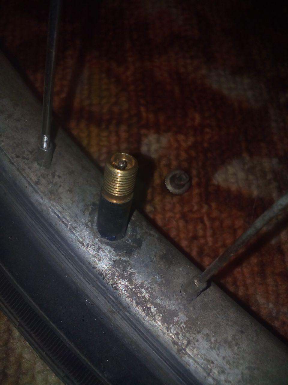

Аякс писал(а):
фото нипелей в студию. Данлоп?
Прилагаю фото.
d.lus писал(а):
Якщо не викручувати шланг, то тримає тиск?
Похоже, что всё-таки нет. После подкачки насосом начинает очень сильно давить на него изнутри. Если какое-то время ничего не делать, при этом зажав насос в закрытом положении, колесо спускает всё равно.

IrishWriter писал(а):
Ниппель переднего колеса.
шредер. попробовать закрутить золотник. если нет - достать камеру и попробовать накачать. может рядом где то трещина в камере.
Прочитал только что в Вики:
Кроме того, так как клапан Шрадера не является обратным клапаном, насос должен быть оборудован обратным клапаном. В случае, если клапан в насосе неисправен, то при присоединении такого неисправного насоса к камере для накачки, камера почти мгновенно спустит, чего не случится с камерами, использующими клапан Dunlop или клапан Presta.
Может ли дело быть просто в насосе?

Второе колесо насос нормально качает?
Ради эксперимента можно выкрутить золотники из ниппелей, посмотреть, на них, подуть, прочистить ватной палочкой ниппеля, переставить золотники из одной камеры в другую и посмотреть как они будут накачиваться
