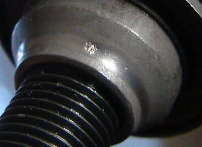

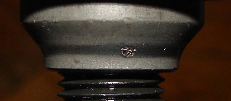

Разобрал заднюю втулку и заметил на левом конусе такой изъян.
Интересно, насколько это критично. Может конус нужно заменить? Или не стоит заморачиваться по этому поводу?

Лучше заменить, но и без замены пару тысяч км ещё может проехать. Если не менять шары придут в негодность.
 Заголовок сообщения: Re: Конус втулки - взгляните, плиз
СообщениеДобавлено: 10.03.2012 20:11
Сообщения: 4271
Город: batym, Israel
Возраст: 64
Зарегистрирован:10.08.2007
Да, конус безусловно менять, и шарики тоже желательно.
Если не менять, то может и чашку поуродовать, а это уже :sad:

Побьет шары, шары побьют чашку = попадешь на новую втулку и переспицовку колеса. "Диоровский" конус в велопланете 20 грн стоит. Тянуть с этим делом и ездить на таком конусе дальше смысла нет.

Ок, всем спасибо за помощь! Завтра сгоняю за новым конусом...

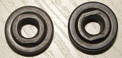

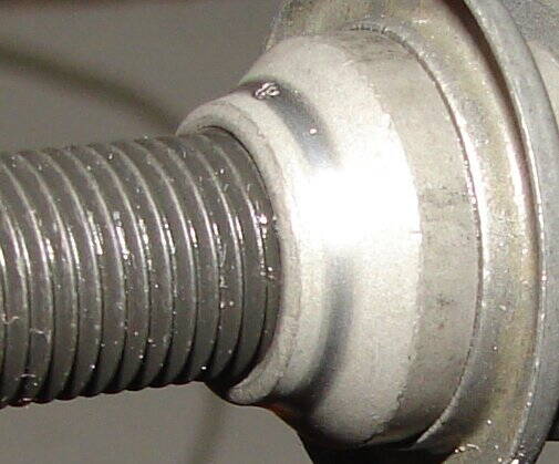

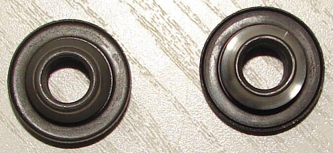

Взял сегодня в Велостиле шимановский левый конус для задней втулки. Сравнил его с тем, что был у меня, и засомневался, не промазал ли я... Диаметр у них одинаковый, но новый на 2 мм выше старого, и пыльник у него сидит чуть ниже.
Можно ли его ставить вместо старого, или нужно искать идентичный по размерам?

Пыльник сдвигается. Высота НЕконусной части, похоже, одинаковая. Ставь и не парься.

Главное, чтобы после настройки втулки оставшейся части оси хватило для надежного захода в дропаут. Обязательно проконтролируйте, чтобы при этом ось не выходила за пределы наружной плоскости дропаута, иначе эксцентрик не будет держать колесо в раме.
НЕконусная часть всё-таки оказалась выше на каких-то 1-1,5 мм, которые как раз стали лишними для нужного положения калипера. Так что конус пришлось слегка доработать.

Судя по фото у конусов разный радиус, хотя может быть я ошибаюсь.
Сдвигай пыльник, ставь конус покатайся немного, разбери втулку и посмотри, где шарики набили дорожку на чашке. Если шарики пойдут по старой дорожке - то вообще шикарно.
Ну и ради интереса проверь ось на наличие изгиба. У тебя вес какой?

Новая дорожка набьётся только при условии изменения диаметра шариков.

Нормальные конуса, их отличие от оригиналов только в передней части, она должна провалиться внутрь втулки, а дорожка будет примерно на том же месте где была и на родных.. Главное обрати внимание на совет выше по поводу правильной сборки, что бы концы оси торчали примерно на 4 мм с каждой стороны от упора иначе эксцентрик не будет работать, старый конус как вариант можно попробовать восстановить и оставить в качестве "аварийного" . Я вставлял их в сверлильный станок, ставил оборотов тыс 4, и узкими полосками крупнозернистого наждака выводил поверхность пока не пропадут все коцки и царапины, затем повысив обороты до 6+ тыс можно взять нулевой наждак окунуть его в масло и пару минут отполировать свежесделанную поверхность конуса, в этоге такие конуса служат дальше без всяких проблем...

Покатаю - проверю. Ось ровная. Думаю, при моем первом полусреднем нужно хорошенько постараться, чтобы ее погнуть :smile:
Да, при сборке длину концов оси учел - эксцентрик работает.
Со старым конусом вряд ли буду заморачиваться, да и не на чем...

любой дефект на конусе не может не сказаться ни на накате вцелом, ни на целостности втулки вдальнейшем. можно, конечно, попробовать ввести специальную смазку с эффектом ремонта (есть такие в хадо)Ю но я бы не тянул с заменой конуса и желательно и шариков, если найдешь хорошие.
