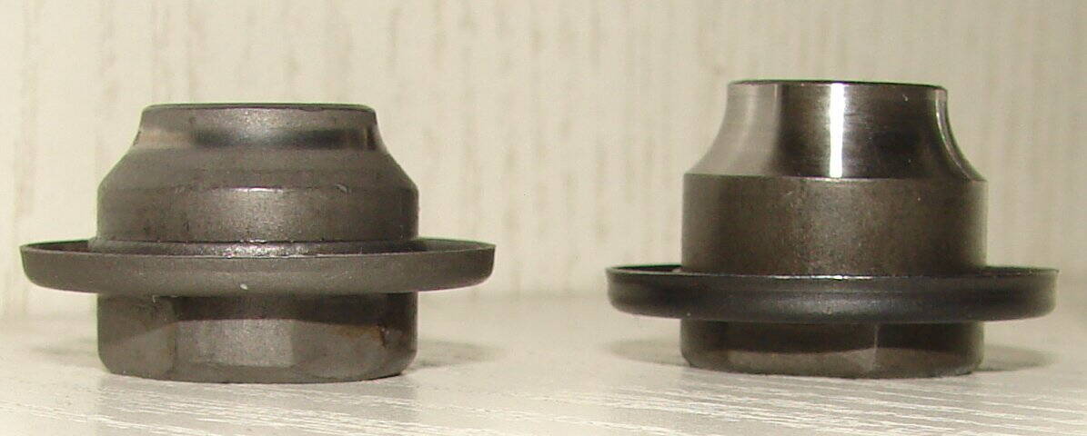

Взял сегодня в Велостиле шимановский левый конус для задней втулки. Сравнил его с тем, что был у меня, и засомневался, не промазал ли я... Диаметр у них одинаковый, но новый на 2 мм выше старого, и пыльник у него сидит чуть ниже.
Можно ли его ставить вместо старого, или нужно искать идентичный по размерам?

Пыльник сдвигается. Высота НЕконусной части, похоже, одинаковая. Ставь и не парься.
 Заголовок сообщения: Re: Конус втулки - еще один вопрос
СообщениеДобавлено: 12.03.2012 02:26
Сообщения: 459
Город: Саки-Харьков-Транзит
Зарегистрирован:27.01.2007
Главное, чтобы после настройки втулки оставшейся части оси хватило для надежного захода в дропаут. Обязательно проконтролируйте, чтобы при этом ось не выходила за пределы наружной плоскости дропаута, иначе эксцентрик не будет держать колесо в раме.
НЕконусная часть всё-таки оказалась выше на каких-то 1-1,5 мм, которые как раз стали лишними для нужного положения калипера. Так что конус пришлось слегка доработать.
Всем еще раз спасибо за помощь!

Судя по фото у конусов разный радиус, хотя может быть я ошибаюсь.
Сдвигай пыльник, ставь конус покатайся немного, разбери втулку и посмотри, где шарики набили дорожку на чашке. Если шарики пойдут по старой дорожке - то вообще шикарно.
Ну и ради интереса проверь ось на наличие изгиба. У тебя вес какой?

Кузя писал(а):
... где шарики набили дорожку на чашке. ...
Новая дорожка набьётся только при условии изменения диаметра шариков.

Нормальные конуса, их отличие от оригиналов только в передней части, она должна провалиться внутрь втулки, а дорожка будет примерно на том же месте где была и на родных.. Главное обрати внимание на совет выше по поводу правильной сборки, что бы концы оси торчали примерно на 4 мм с каждой стороны от упора иначе эксцентрик не будет работать, старый конус как вариант можно попробовать восстановить и оставить в качестве "аварийного" . Я вставлял их в сверлильный станок, ставил оборотов тыс 4, и узкими полосками крупнозернистого наждака выводил поверхность пока не пропадут все коцки и царапины, затем повысив обороты до 6+ тыс можно взять нулевой наждак окунуть его в масло и пару минут отполировать свежесделанную поверхность конуса, в этоге такие конуса служат дальше без всяких проблем...
Покатаю - проверю. Ось ровная. Думаю, при моем первом полусреднем нужно хорошенько постараться, чтобы ее погнуть :smile:
Да, при сборке длину концов оси учел - эксцентрик работает.
Со старым конусом вряд ли буду заморачиваться, да и не на чем...
