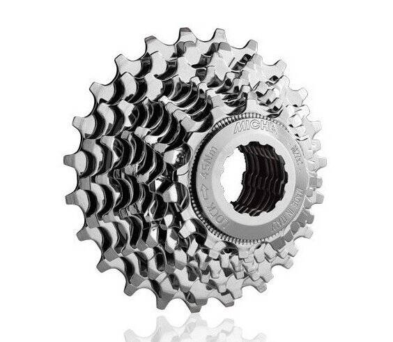

Помогите опознать
девятериковую кассету MICHE !
Комментарий к файлу: Нужна такая кассета 9 сп.

 Заголовок сообщения: Re: Совместимость кассета - втулка
СообщениеДобавлено: 28.06.2012 10:36
Сообщения: 1533
Город: Rivne
Зарегистрирован:14.12.2009
На фотографии 8-риковая кассета под 8-риковый барабан ExaDrive - ED8
Существовали и попытки поставить 9 звездочек на ED8 барабан, как от Campagnolo
так и от Miche.
У меня сейчас на крокодиле как раз стоит втулка Miche с барабаном ED8 и кассетой Miche-9
