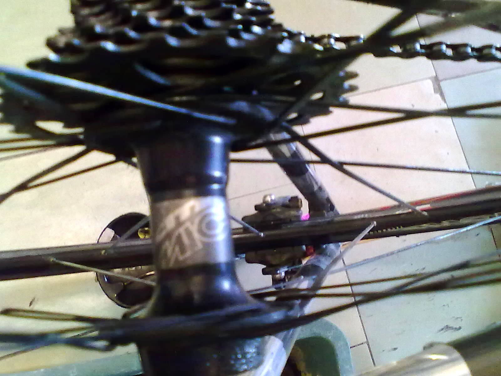

 Заголовок сообщения: Re: Совместимость кассета - втулка
СообщениеДобавлено: 28.06.2012 10:36
Сообщения: 1533
Город: Rivne
Зарегистрирован:14.12.2009
На фотографии 8-риковая кассета под 8-риковый барабан ExaDrive - ED8
Существовали и попытки поставить 9 звездочек на ED8 барабан, как от Campagnolo
так и от Miche.
У меня сейчас на крокодиле как раз стоит втулка Miche с барабаном ED8 и кассетой Miche-9

Пора заменить кассету,
а как она звется и какие аналоги подойдут на этот барабан ?
Комментарий к файлу: Втулка miche
04012011047.jpg [ 194.79 КБ | Просмотров: 7977 ]
