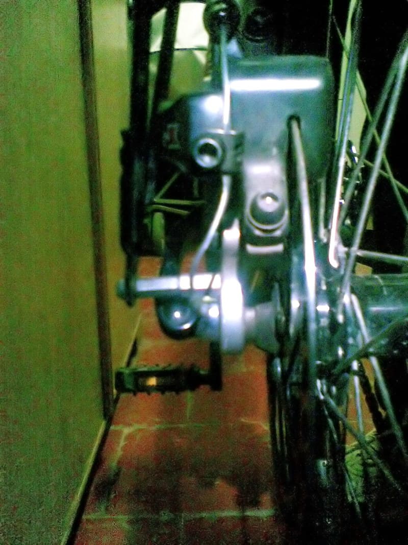

Принёс наконец фото!
Такое крепление стандартного багажника выдерживает
велорюкзак объёмом 60л, запасом провизии на 10 дней!
Комментарий к файлу: вид сверху
07082008(001)_filtered.jpg [ 111.74 КБ | Просмотров: 4060 ]
Комментарий к файлу: как видно, стойка багажника не касается собачки дискового тормаза.
07082008_filtered.jpg [ 224.48 КБ | Просмотров: 4073 ]

СообщениеДобавлено: 08.08.2008 12:58
Сообщения: 981
Изображения: 19
Зарегистрирован:13.03.2007
Находясь в теме нажми вверху "Ответить". В открывшемся окне внизу будет "Имя файла..." Указываешь. Нажимаешь вставить вложение. Одна фотка не более 256 кБ.

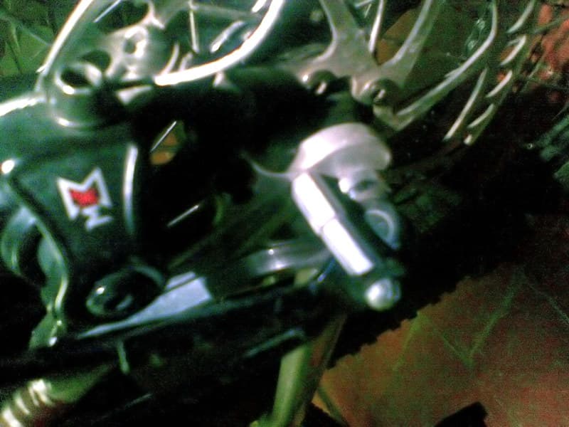

СообщениеДобавлено: 02.05.2009 23:00
Сообщения: 692
Изображения: 23
Зарегистрирован:22.01.2008
Дмитрий Хребтов писал(а):
ОМ!!!
скоро сфоткаю второй вариант крепления багажника с разной длинной стоек.
Багажник с переменной длиной стоек становится "левой ногой" на верхнее крепление клипера, правой на своё законное место.
PS Внимание: багажник с переменной длиной стоек - проседал в походе. Был доработан: добавлено по дополнительному болту на обжимной площадке.
См. фото!
