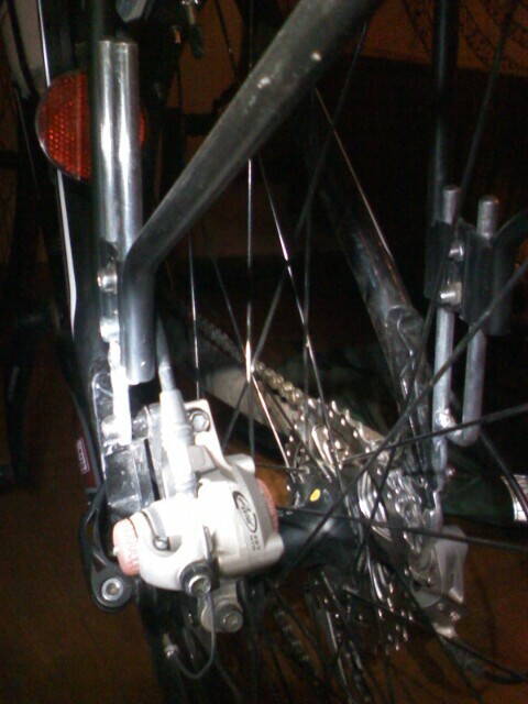

Есть опыт установки багажника на веломашину с дисковыми тормазами.
Могу поделиться, пришлю фотки.

Сфотографировать не успел, сорри.
Объясню принцип:
Вариант1 На своё место крепления для багажника накручивается винт длинной
около 40мм, желательно в кожухе - резьбой своей или большей.
Получаем консольный вынос. На нём и держиться стойка стандартного багажник!
Вариант 2 Есть багажнткт с переменной длинной стоек, так вот,
одна стойка крепится на своём месте, другая, за верхний винт крепления собачки дискового тормаза.
Оба варианта опробованы на велах Norco с дисковыми тормазами,
прошли проверку в недельных велопоходах и выездах по местному.
Фото ещё приложу, обещаю (:

Принёс наконец фото!
Такое крепление стандартного багажника выдерживает
велорюкзак объёмом 60л, запасом провизии на 10 дней!
Комментарий к файлу: вид сверху
07082008(001)_filtered.jpg [ 111.74 КБ | Просмотров: 4045 ]
Комментарий к файлу: как видно, стойка багажника не касается собачки дискового тормаза.
07082008_filtered.jpg [ 224.48 КБ | Просмотров: 4058 ]

спасибо:) Сделал себе вынос - багажник встал хорошо. Болт М5 купил за 25 копеек на централке, для хомута использовал несколько гаек (+ это позволило хорошо затянутся болту+крепость на изгибе). Проехал с ним по арбатке (а там ужасная тряска) с весом около 8-10 кг на багажнике, и пока никаких нареканий.
Мой товарищ купил GT Outpost, там дисковые тормоза и вообще нет креплений/дырок в раме для крепления багажник(есть только для передней части, сразу за подсиделкой). Он сделал 2 хомута из листовой стали, и багажник также замечательно выдержал 4-хдневный крымский велопоход.

Багажник с переменной длиной стоек становится "левой ногой" на верхнее крепление клипера, правой на своё законное место.
PS Внимание: багажник с переменной длиной стоек - проседал в походе. Был доработан: добавлено по дополнительному болту на обжимной площадке.
См. фото!
.jpg
.jpg [ 67.73 КБ | Просмотров: 4004 ]
