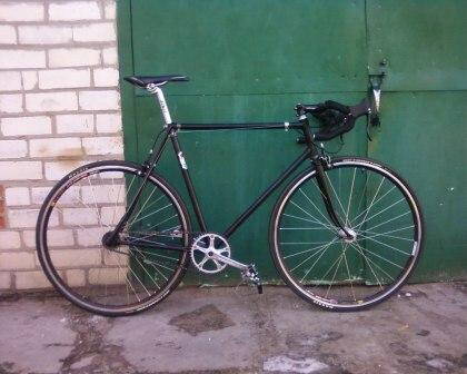

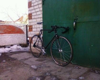

Всім привіт, тема головним чином для крокодиловодів.
Недавно склав велосипед, хочу поділитися результатом, може кому додасть натхнення.
Ще не знайшов доброго місця і погоди щоб зробить гарні фото, того які є.
Фарбував сам аерографом 2компонентною автомобільною фарбою.
Колеса зібрані з тензометром, на передньму в середньому 90кг намяг, на задньому 100 і 80 кг (є зонт):
Переднє - обід Weinman DPX, шпиці Sapim Race 2-1.8-2 втулка спецзамовлення 28 шпиць, фліпер Panaracer,
покришка Maxxis Detonator 28x622
Заднє - шпиці CN нержавіючі 2мм справа і DT Competition 2-1.8-2 зліва, разом 36 штук, все інше аналогічно передньому.
Сидіння Sele Italia Filante з підсиділом Uno 25,0.
Комментарий к файлу: Ось він. Рама В-64 580мм , вилка спецзамовлення. Прийшлось робить отвори для гальмів і шукать хомутики для нарамної прокладки тросів))
збоку.jpg [ 33.49 КБ | Просмотров: 2341 ]

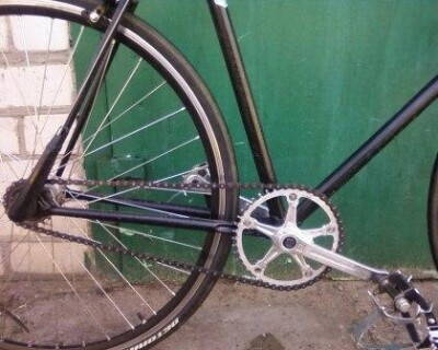

Комментарий к файлу: Переточена картриджна каретка з валом 107 мм, поліровані кривошипи ХВЗ, Зірки 44/19, радянський ланцюг.Вкорочені бонки.
трансмісія.jpg [ 39.12 КБ | Просмотров: 2341 ]

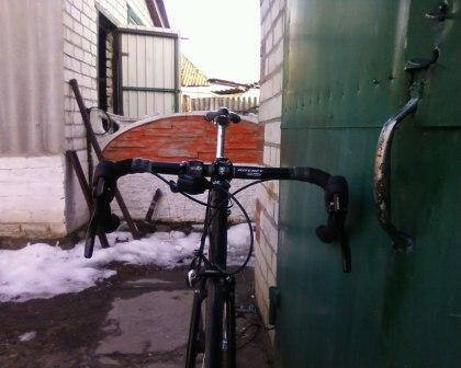

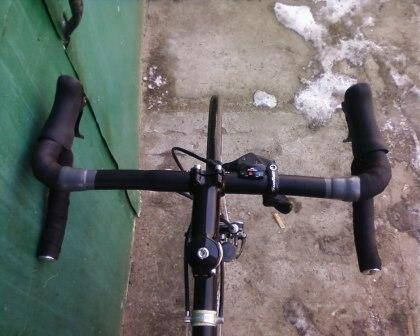

Комментарий к файлу: Манетка SunRace на кермі, храповик всередині перепиляний під 3 планетарні передачі, рідна манетка була ревошифтер, зрозуміло на шоссе не підходить.
руль зверху.jpg [ 33.51 КБ | Просмотров: 2341 ]
Комментарий к файлу: Кермо Ritchey Biomax 440 мм виявилось біш зручне ніж очікував і вага 290гр. Гальмівні ручки тектро RL340 краще мабуть не бува. Винос 90 мм 17 град, посажений частково на гранату, частково на рульову.
рули спереду.jpg [ 30.72 КБ | Просмотров: 2341 ]

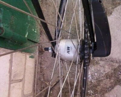

Комментарий к файлу: Планетарка Sturmey Archer AW3, виготовлені спеціальні гайки і завужена до OLD 108mm щоб не гнути раму.
планетарка.jpg [ 39.54 КБ | Просмотров: 2341 ]

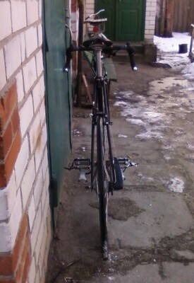

Комментарий к файлу: Як мені подобається вузька задня вилка.
ззаду.jpg [ 123.4 КБ | Просмотров: 2341 ]
Комментарий к файлу: ну і в такому ракурсі
під45.jpg [ 29.42 КБ | Просмотров: 2341 ]

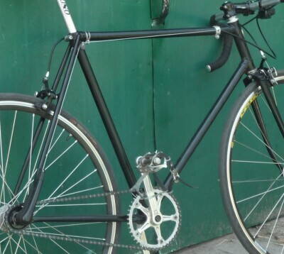

Комментарий к файлу: прокладка троса перемикання через ролік
прокладка троса.jpg [ 409.64 КБ | Просмотров: 2245 ]

Отличный вел :da:

Плюсую! Хороший вел! Но я бы не делал бы вынос с гранатой, а поставил бы вынос под 1''
и с манеткой понравилось решение

річ в тім, що у вилці внутрішній діаметр був 22,6, тому винос 22,2 там хитався, гранату проточував так щоб стала жорстко. В манетці доречі отвір під посадку розвернутий з 22,2 до 23,8. Якщо хто схоче теж так зробить, майте на увазі - шосейне кермо товще гірського.

Интересное решение с подводом тросика ко втулке на задней вилке. Можно покрупнее показать? Фото маленькое, плохо видно. :sad:
Картинка приближается - там видно, что на подседельной трубе закреплен хомут с блоком.
Впринципе, можно было бы всё протянуть по классической схеме - под карекой. Хуже он смотреться не стал бы... даже наоборот
Вот всё правильно сделал. А то тут полно народу, которые сразу с ножовками к рулю бегут...
Титанический труд. Можно просто поставить левый шифтер на 3 скорости от любого производителя - отлично переключается.

Если что, есть манетка Sun race на 3 скорости с горного - м53 кажется :wink:

Трос прокладено поверху, бо застосовано один хомут з двома упорами для гальмів і перемикання.
Щодо лівої манетки - може і можна, але крок між передачами планетарної SturmeyArcher і передньої перекидки точно не відповідає, тому перепилював праву манетку з потрібним кроком.

я извиняюсь, а у Вас не остались родные гайки? а то есть втулка штурмей без гаек, а они нестандартные какие то(
 Заголовок сообщения: Re: В-64 з планетаркою
СообщениеДобавлено: 13.03.2015 19:19
Сообщения: 563
Зарегистрирован:22.11.2008
вот в этой теме топикстартер изготавливает очень качественные гайки для штурмеевских планетарок.
Напишите в личку
http://xt.ht/phpbb/viewtopic.php?f=76&t=85068&p=1447207#p1447207
