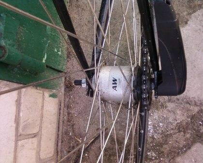

Комментарий к файлу: Планетарка Sturmey Archer AW3, виготовлені спеціальні гайки і завужена до OLD 108mm щоб не гнути раму.

Интересное решение с подводом тросика ко втулке на задней вилке. Можно покрупнее показать? Фото маленькое, плохо видно.
Картинка приближается - там видно, что на подседельной трубе закреплен хомут с блоком.
Впринципе, можно было бы всё протянуть по классической схеме - под карекой. Хуже он смотреться не стал бы... даже наоборот

Трос прокладено поверху, бо застосовано один хомут з двома упорами для гальмів і перемикання.

я извиняюсь, а у Вас не остались родные гайки? а то есть втулка штурмей без гаек, а они нестандартные какие то(
 Заголовок сообщения: Re: В-64 з планетаркою
СообщениеДобавлено: 13.03.2015 19:19
Сообщения: 563
Зарегистрирован:22.11.2008
вот в этой теме топикстартер изготавливает очень качественные гайки для штурмеевских планетарок.
Напишите в личку
http://xt.ht/phpbb/viewtopic.php?f=76&t=85068&p=1447207#p1447207
