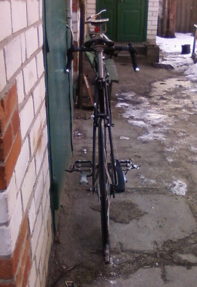

Всім привіт, тема головним чином для крокодиловодів.
Недавно склав велосипед, хочу поділитися результатом, може кому додасть натхнення.
Ще не знайшов доброго місця і погоди щоб зробить гарні фото, того які є.
Фарбував сам аерографом 2компонентною автомобільною фарбою.
Колеса зібрані з тензометром, на передньму в середньому 90кг намяг, на задньому 100 і 80 кг (є зонт):
Переднє - обід Weinman DPX, шпиці Sapim Race 2-1.8-2 втулка спецзамовлення 28 шпиць, фліпер Panaracer,
покришка Maxxis Detonator 28x622
Заднє - шпиці CN нержавіючі 2мм справа і DT Competition 2-1.8-2 зліва, разом 36 штук, все інше аналогічно передньому.
Сидіння Sele Italia Filante з підсиділом Uno 25,0.
Комментарий к файлу: Ось він. Рама В-64 580мм , вилка спецзамовлення. Прийшлось робить отвори для гальмів і шукать хомутики для нарамної прокладки тросів))

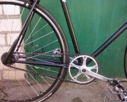

Комментарий к файлу: Переточена картриджна каретка з валом 107 мм, поліровані кривошипи ХВЗ, Зірки 44/19, радянський ланцюг.Вкорочені бонки.
трансмісія.jpg [ 39.12 КБ | Просмотров: 2342 ]

Комментарий к файлу: Планетарка Sturmey Archer AW3, виготовлені спеціальні гайки і завужена до OLD 108mm щоб не гнути раму.
планетарка.jpg [ 39.54 КБ | Просмотров: 2342 ]
Комментарий к файлу: Як мені подобається вузька задня вилка.
ззаду.jpg [ 123.4 КБ | Просмотров: 2342 ]

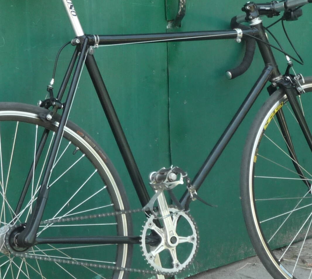

Комментарий к файлу: прокладка троса перемикання через ролік
прокладка троса.jpg [ 409.64 КБ | Просмотров: 2246 ]
Не треба звинувачувати інших у власних проблемах

Интересное решение с подводом тросика ко втулке на задней вилке. Можно покрупнее показать? Фото маленькое, плохо видно. :sad:
Картинка приближается - там видно, что на подседельной трубе закреплен хомут с блоком.
Впринципе, можно было бы всё протянуть по классической схеме - под карекой. Хуже он смотреться не стал бы... даже наоборот

Трос прокладено поверху, бо застосовано один хомут з двома упорами для гальмів і перемикання.
