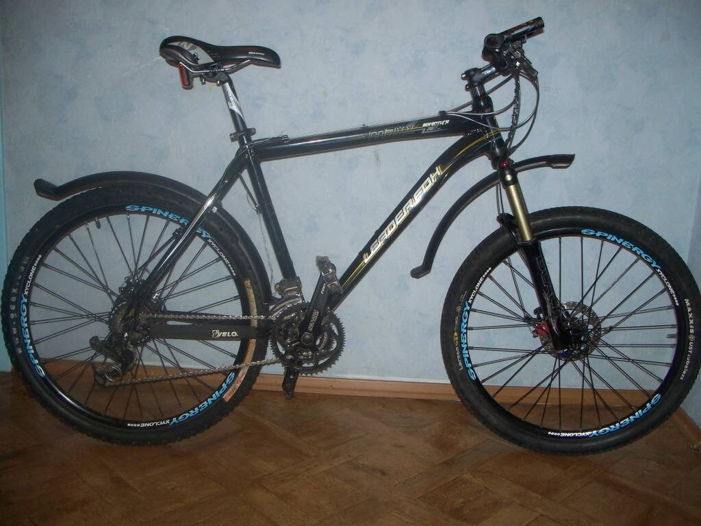

Первый мой вел
Вот такой вел собрал. Вес со всем что на нем 12,1 кг. Вот подумываю, за счет чего еще облегчить :eek:
Комплектуха.
Рама :Лидерфокс макс 20"
Вилка : Маниту Блэк Платинум Эйр 140
Манетки/перекидки: Срам Х4
Колеса/втулки: Видно на фото :D (заводской вилсет, втулки на промах, обода под бескамерку, спицы пластик. Вес 1670 грамм.
Покрышки: Максис Ларсен/ГЕАКС Марафон, обе бескамерки.
Руль/вынос/подседел: ABR карбон/алю/алю
Седло: Вело
Рожки: Зум
Кассета: Шинамо 30-8I 8-рик
Система Труватив с интегрированной кареткой.
Тормоза: Ручки Тектро, машинки Промакс, Ротора Тектро.
Как-то так. Срам на шимано менять не собираюсь, ибо на втором велике стоит LX - по сравнению с 4м срамом полный отстой.

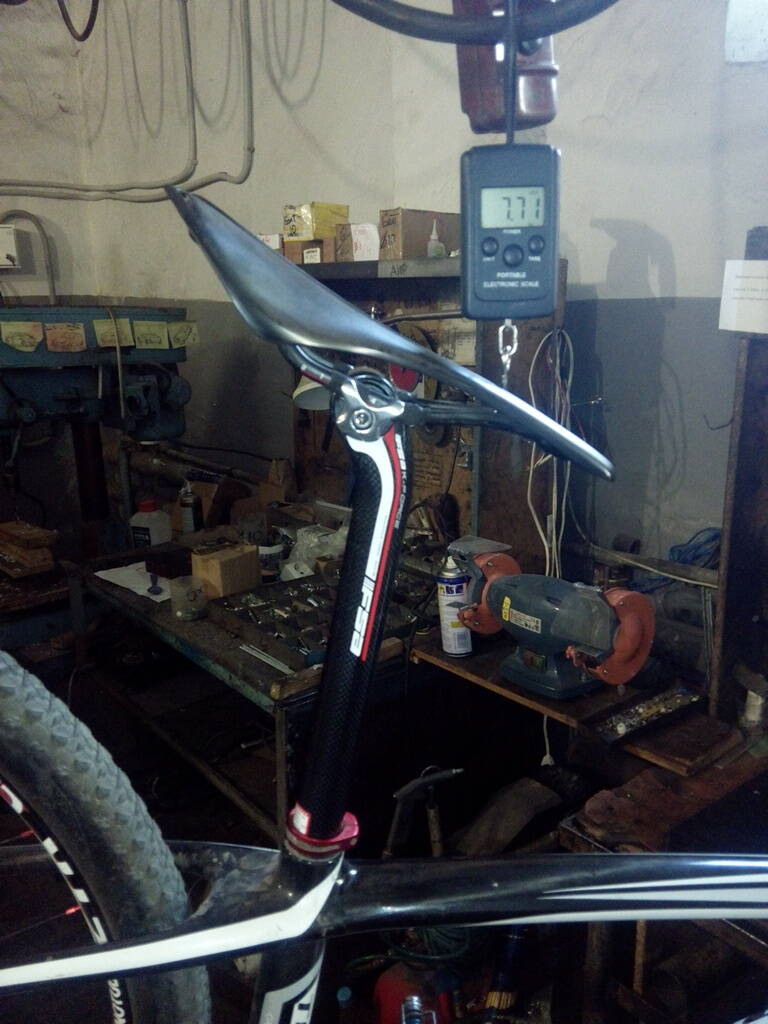

Вот завершил свой последний проект не очень тяжелого байка Focus Raven Ful Custom в WW исполнении 7,67 кг https://plus.google.com/photos/11081046 ... 7237486353
Собиралось многое кроме расходников и китайских карбоновых палок из бу, купленного тут на форуме, поэтому проект получился относительно бюджетным :facepalm:
Комплектация:
Рама Focus Raven S 2009 1142 с петухом и подседельным зажимом.
Рулевая FSA хз какая без крышки и якоря с болтом 65 грамм
Вилка Rs SID Race '10 1363г (без ромашки, манетки, локаута и ручки отскока) и 1490 в полном комплите (только без ромашки - юзаю съемный якорь только при сборке и регулировке)
Система Aerozine Aluminium X12, каретка с керамоподшипниками, сингл 38t & 36& в зависимости от маршрута. Вес 650 грамм.
Вынос FSA 0S 55 80мм китай алюкарбон 115 грамм.
Руль FSA K-Forse китайкарбон 115 грамм
Тормоза Avid Elixir XX 396грамм
Роторы KCNC 160/140 76/65 грамм
Манетка правая Sram X0 с тросиком и рубашками Jagwire
Задний переключатель Sram X0, ролики KCNC 186 грамм
Передний переключатель - успокоитель Handmade 16 грамм - цепь не слетаен при ЛЮБОМ расколбасе.
Колёса ZTR с лентой и нипелями для бескамерки 1430 грамм
Втулки Chosen
Обода NoTubles ZTR Alpine
Спицы Sapim Aero хз какая модель
Эксцентрики титановые noname 30г
Покрышки SCHWALBE Furious Fred Evo PaceStar 2,0" TL-Ready folding 310/305 грамм
боевые Continental Twister Supersonic 1,9" 360/365 грамм
Герметик Stan`s 80 грамм с FF и 120 грамм с Conti
Кассета XTR 11-32 220г в исполнении WW (в жизни 11-34 - паук со звездами 30 и 34 от XTR 11-34, остальная наборка от XTR 11-32 - более комфортный расклад передаточных чисел)
Цепь Campagnolo Record 9s 245 г
Педали Crank Brothers Eggbeater 3 ti (оси брал отдельно) 220 грамм
Грипсы неопрен
Подсидел FSA K-Forse 34,9/300mm китайкарбон 2х болтовый 196 г
Седло Spesialized Carbon 65 грамм или SelleItalia SLR 136 грамм
WW вес 7,67 кг
боевой вес 7,950 кг
для жести и туризма с колесами Mavic Crossmax SL / покрышки maxxis flyweight 330 26x1.95 или Schwalbe RaRa - в зависимости от планируемого маршрута/Stans 200 грамм вес вылазит уже за 8 кг.
В перспективе хочу попробовать Lefty...

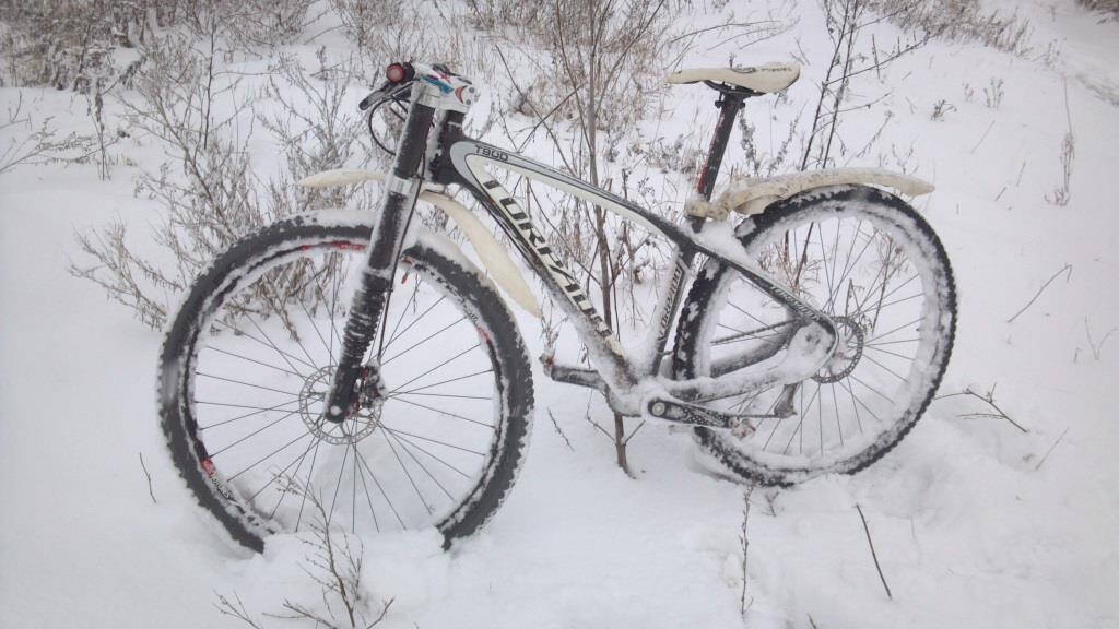

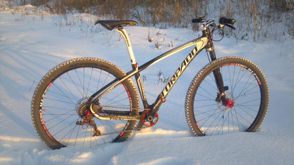

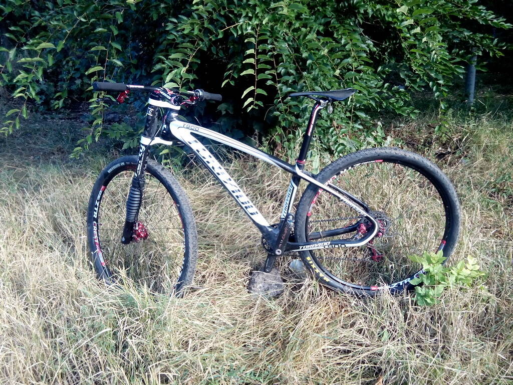

И снова обновил коня - теперь он более длинноногий - 29" (а спереди так и вовсе без одной ноги :-P ). Вес на Maxxis maxlite безкамерно с карбоновым седлом 7,6 кг...
IMG_20140807_075635.jpg [ 660.39 КБ | Просмотров: 4300 ]
Комплектация
стандартная...для меня :smile:
рама torpado T900 размер S 990 гр,
Рулевая конусная FSA 60 гр,
Sram X0 клюк+шифтер, грипсы неопрен.
кассета XTR 11-34,
система cannondale carbon pro 550 гр. +звезда а ля ХХ1 32t (40 гр), зимой FSA comet custom 620 грамм с той же звездой, каретка SRAM PF30
карбопалки китайские (руль комбо вместе с выносом 201 грамм, подседел 170 грамм),
вилка Lefty Speed SL DRL 80 (на 29") 1220+75 конусный карбошток в раму,
колеса на крестах, втулки Circus Monkey, спицы DT Revolution (вилсет 1,45 кг), задний титановый говноэксцентрик - планирую колхозить втулку под 10ю ось.
тормоза formula r1 с колодками на алю подложке 340,
педали Crank Brothers Eggbeater 3 ti (оси брал отдельно) 220 (зимой Ritchey pro paradigm red),
седло - китайская картонка 90 грамм - самое любимое седло - удобнее всех, но сцуко слабенькое - на одном уже допрыгался, в туристическом варианте Selle Italia Max Flite Gel Flow - карбоновое и для туризма бы юзал - но стремно оказаться без седла где-нить в Грузии :facepalm:
покрышки RoRo вкруговую - снега, RoRo+FT(s`works) грунты, FT(s`works)+FF - грунты попроще, и гейские презервативы Maxxis maxlite на повседневку :D.
В самом тяжелом снаряжении на RoRo (безкамерно) и с диваном Selle - 8500грамм..

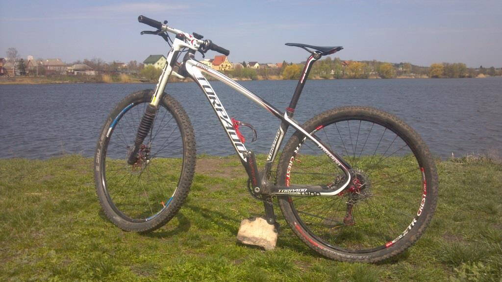

Собрал себе еще один найнер на такой же раме с алюминиевой Lefty XLR. Пока делаю тюнинг карбоновой Lefty на первом, гоняю на этом, а на будующее будет говнобайк, так сказать. Вес на крестах и фьюриусах бескамерно 8,06
рожки сними :twisted:
Случаем, в теме описание комплектухи не забыл? =)
HATE!
моя ласточка
 Заголовок сообщения: Re: Собрал себе вел.
СообщениеДобавлено: 03.12.2010 19:51
Сообщения: 93
Город: г.Сумы
Зарегистрирован:03.09.2010
О моя бывшая рама вел смотрится не плохо .На счёт облегчить можно поставить вилсет например Mavic Crossride они на чайне примерно 1.5 т.грн стоят это уменьшит вес примерно на 1 кг и улучшит ездовые характеристики .
СообщениеДобавлено: 03.12.2010 19:54
Сообщения: 974
Изображения: 2
Город: пгт. Высокий (Харьковская обл.)
Зарегистрирован:19.03.2009
ещё весы накрути, это дешевле и быстрее всего :lol:
Весы не накручены, цифровые. :smile:
Я не встречал вилсетов весом 0,67 кг :wink:

[LiS] писал(а):
рожки сними :twisted: ...
Я думаю об этом...только они всего 100 грамм весят. Скорее всего срам покруче буду ставить...хотя сомневаюсь что стоит столько тратить - не думаю что почувствую особую разницу в качестве переключения, а выиграю в весе не более 150 грамм при замене всего СРАМа даже на 9й. Седло конечно тяжелое...но удобное, сцуко :smile:А менять вилку на Ребу, скажем, не готов морально...да и материально жена с детём не поймут :eek:

Зарегистрирован:14.12.2009
спицы пластик
шутка или сурьёзно ? :D
СообщениеДобавлено: 03.12.2010 20:17
Сообщения: 1372
Город: Харьков, Салтовка.
Зарегистрирован:09.09.2009
Сам удивился когда принес в велостиль собирать бескамерку и они сказали что пластик...кстати, тоже удивились :D
ЗЫ. Велостиль классный магазин, но бескамерку собирая ничем не мажут :sad: Прийдется с оказией на вулканизацию обычную заскочить, а то уже пару раз подкачивать приходилось. Кстати, ни у кого не завалялись бескамерные Престы? надо парочку на вторую пару колес.

marchello писал(а):
[LiS] писал(а):
я бы предложил махнуться на рекон 130 мм, мне она маловата :cry: нужно 140-150
"Я буду долго гнать" - Велосипед (С)

irybka писал(а):
marchello писал(а):
[LiS] писал(а):
Тяжеловат рекон. Моя с обоими манетками 1700 весит...рекон вроде чуть потяжелее...при меньшем ходе. На Сид бы с удовольствием :D

Buba писал(а):
Там любят поприкалываться
Если насчет спиц - они реально пластик. :roll:

Сообщения: 470
Город: Изюм
О как... а тест драйв был ? что будет если вьехать в открытую сливную решетку или в глубукую рытвину ? В инете очень мало инфы про такие спицы, мало кто их ставит ...
Зы Поменяй грипсы на неопреоновые ( хорошего качества ) вес 22 грамма, сними рожки 100 грамм , педали - чугун ? А сделать вел легче 12-11 кг выльется в серьёзную копеечку ))
