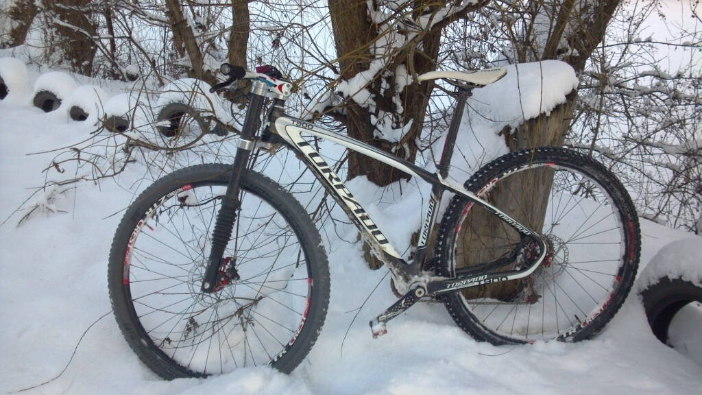

И снова обновил коня - теперь он более длинноногий - 29" (а спереди так и вовсе без одной ноги :-P ). Вес на Maxxis maxlite безкамерно с карбоновым седлом 7,6 кг...
IMG_20140807_075635.jpg [ 660.39 КБ | Просмотров: 4318 ]
Комплектация
стандартная...для меня :smile:
рама torpado T900 размер S 990 гр,
Рулевая конусная FSA 60 гр,
Sram X0 клюк+шифтер, грипсы неопрен.
кассета XTR 11-34,
система cannondale carbon pro 550 гр. +звезда а ля ХХ1 32t (40 гр), зимой FSA comet custom 620 грамм с той же звездой, каретка SRAM PF30
карбопалки китайские (руль комбо вместе с выносом 201 грамм, подседел 170 грамм),
вилка Lefty Speed SL DRL 80 (на 29") 1220+75 конусный карбошток в раму,
колеса на крестах, втулки Circus Monkey, спицы DT Revolution (вилсет 1,45 кг), задний титановый говноэксцентрик - планирую колхозить втулку под 10ю ось.
тормоза formula r1 с колодками на алю подложке 340,
педали Crank Brothers Eggbeater 3 ti (оси брал отдельно) 220 (зимой Ritchey pro paradigm red),
седло - китайская картонка 90 грамм - самое любимое седло - удобнее всех, но сцуко слабенькое - на одном уже допрыгался, в туристическом варианте Selle Italia Max Flite Gel Flow - карбоновое и для туризма бы юзал - но стремно оказаться без седла где-нить в Грузии :facepalm:
покрышки RoRo вкруговую - снега, RoRo+FT(s`works) грунты, FT(s`works)+FF - грунты попроще, и гейские презервативы Maxxis maxlite на повседневку :D.
В самом тяжелом снаряжении на RoRo (безкамерно) и с диваном Selle - 8500грамм..

Собрал себе еще один найнер на такой же раме с алюминиевой Lefty XLR. Пока делаю тюнинг карбоновой Lefty на первом, гоняю на этом, а на будующее будет говнобайк, так сказать. Вес на крестах и фьюриусах бескамерно 8,06
Torpado111.jpg [ 97.91 КБ | Просмотров: 5612 ]
torpado21.JPG [ 102.14 КБ | Просмотров: 4981 ]
IMG_20140806_172514.jpg [ 338.89 КБ | Просмотров: 4318 ]
