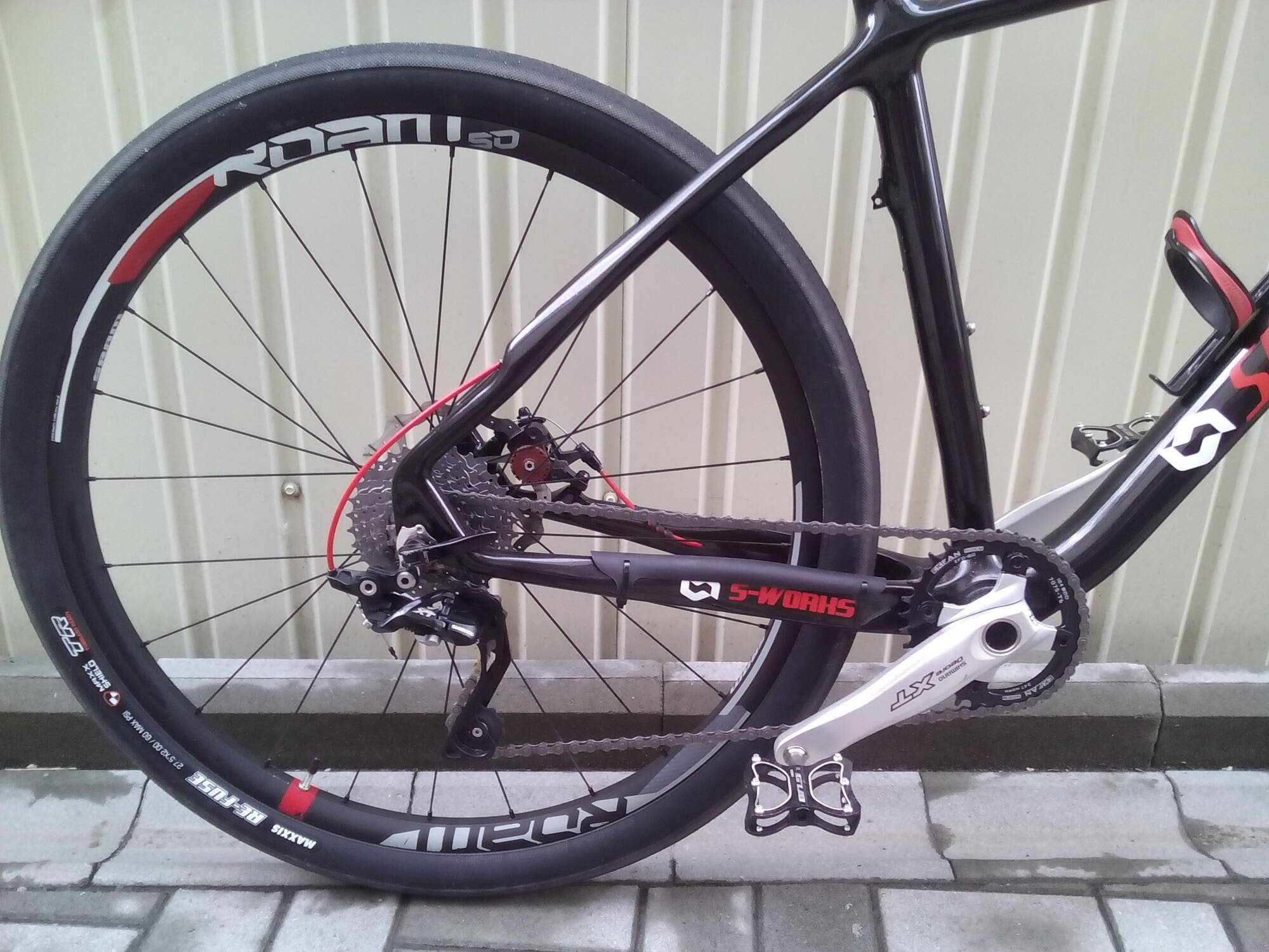

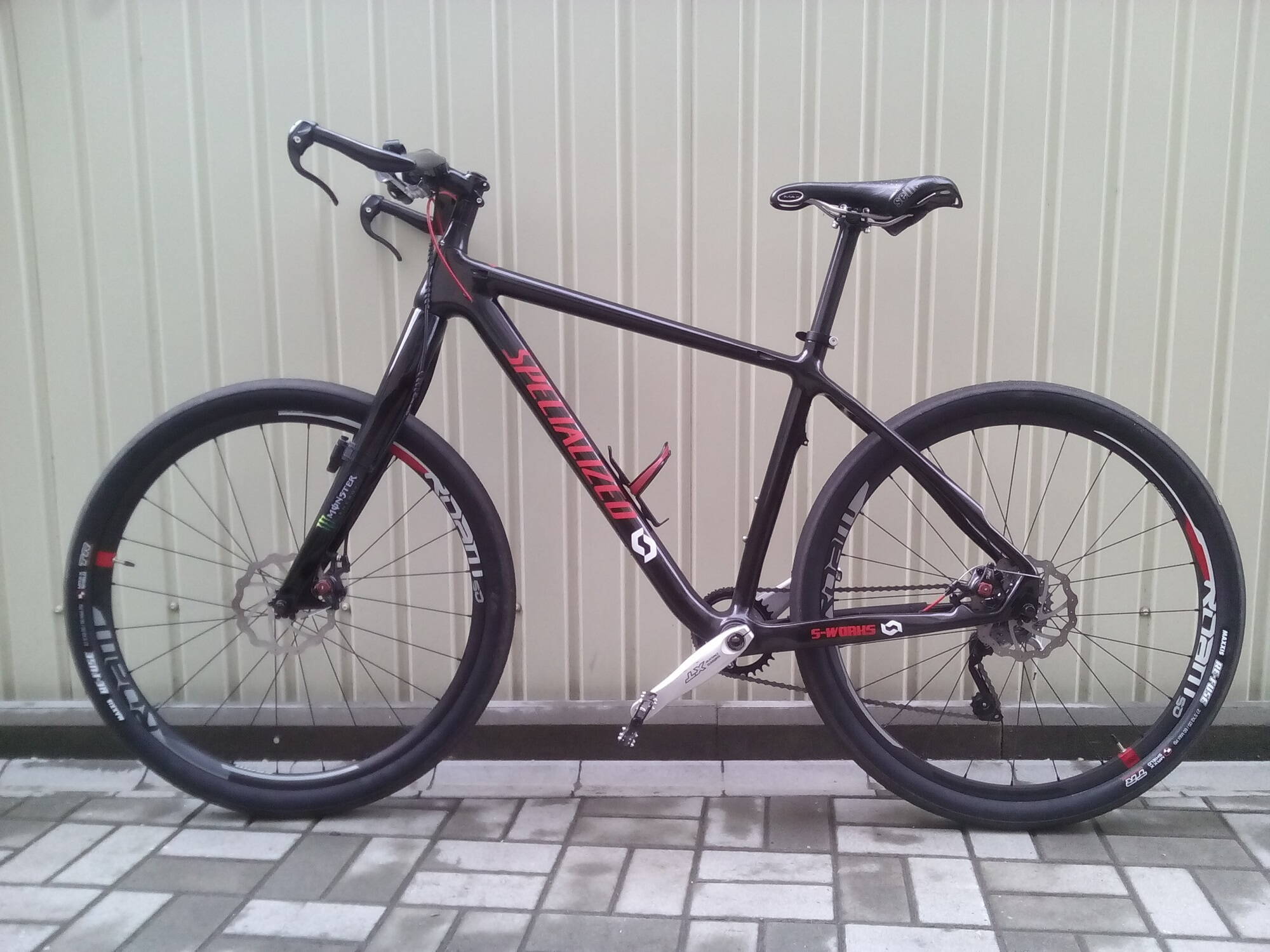

решил создать для себя нечто интересное , давненько ничего не собирал ,
в гараже имел 3 байка: шосе для лета , хартейл для зимы , и подвес для покатух по трасам (он-же байк жены)
на выбор и сборку ушло около 2 месяцев
в основном на китайских компонентах хотелось сэкономить и почувствовать разницу
запчастей набрал почти на 2 байка, пока получил искомый результат
рама: карбон 27.5 внутренняя проводка тросов вес 1200 гр - китай нонейм вилка: карбон 29 ригид 560 гр - китай нонейм (типа Olmo Namib)
руль карбон 180 гр - китай нонейм
рулевая интегрированная конус 1-1/8, 1-1/2 100 гр - китай нонейм
вынос 60 мм+5 литой алюминий псевдо карбон 100гр - китай нонейм
подсидел карбон 350 мм 2 болта 235 г, - китай нонейм
конус карбон 20 гр - китай нонейм
проставочные кольца 20 гр - китай нонейм
разгрузка: карбон + ал кронштейны 80 гр - китай нонейм
звонок 30гр - китай нонейм
торпмозные ручки TEKTRO TL720 AERO вес: 149 грамм/пара Тайвань
тормоза копия бб7 510 гр/компл. - китай нонейм
рубашки , тросы универсальные + переключения - китай нонейм
колеса: 27.5 SRAM ROAM 50 алюминий 1530 гр ,
резина Maxxis 27.5x2.00 Re-Fuse 1220 гр установлена безкамено
манетка: 9 скоростей срам х9
задний переключатель: хт 781 шадо
каретка: пресфит Shimano BB-MT500 72 гр.
палки: хт
звезда: 34 овал, алюминий вес около 51 г - китай нонейм
педали:алюминий ось хромоль 250 г пара - китай нонейм
касета: срм 0
цепь: срам 9...
седло: селе
защита пера пластик вес 10 гр - китай нонейм
подскажите слабые места на что следует обратить внимание заменить и тд
байк планировался для комфортной городской езды
буду рад критике
примечание: нонейм не значит нет бренда просто нет логотипа
так-же могу описать ощущения от использования китайских компонентов в сравнении с оригинальными и их цены
Какой?

не все что изначально было приобретено нормально становилось или не понравилось:
например руль больше понравился чем прямой , а другая манетка коряво устанавливалась на этот руль , деоровская перекидка тарабанила о раму и тд

Очень странный выбор руля "для комфортной городской езды"
может быть,
до этого ездил летом на шоссейнике со временем положение баранки приняло похожее положение, поэтому искал именно такой по форме руль , мне комфортно, было с чем сравнить: ставил прямой, но выбрал именно этот, больше понравился на ходу, приятно, что руль голый только для рук, нет переключателей и органов управления, ни грипс ни обмотки
прямой мне удобен только там где надо очень много и резко рулить, постоянно переключаться ,
