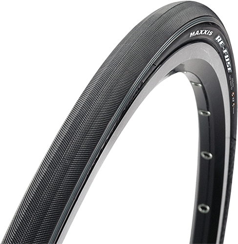

trollgapuzden писал(а):
Всё можно объяснить, но почему покрышки лысые?
почему лысые ,не совсем лысые, очень мелкая насечка
твердый грунт, песок, асфальт хорошо держит,
на зиму и худшие условия есть Specialized S-Works (Fast Trak)
