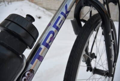

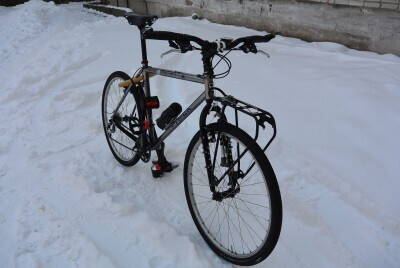

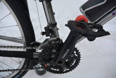

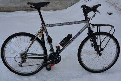

TREK 970 1995
Sizes: 19.5inch
Colors: Silver metallic
Wheels and Tires
Hubs: Shimano Deore LX w/System 2 front
Rims: Matrix VooDoo, 32-hole
Tires: 26 x 1.50 inch Schwalbe Marathon
Spoke Brand: Sapim stainless steel, 2.0 mm double butted
Spoke Nipples: Brass nipples
Components
Brakeset: Avid Shorty 4 brakes, Dia-Compe PC-7 levers
Shift Levers: Shimano Acera SL-M360
Crankset: Shimano FC-M552, 22/32/42, Hollowtech II, Black
Rear Cogs: 8-speed, 11 - 28 teeth
Seatpost: Cube Performance Post, 27.2mm, 400mm
Saddle: Brooks B17 Narrow
Handlebar: Cannondale 4, 31.8mm
Handlebar Stem: Procraft 31.8mm. 100mm
Headset: Aheadset 1 1/8inch

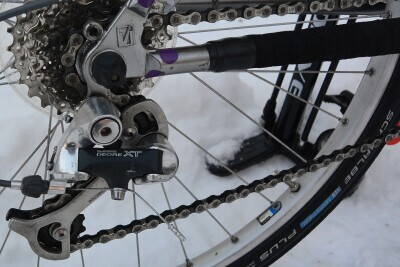

Rear delailler: Shimano Deore XT RD-M739

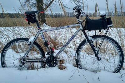

А що воно за дивовижна вилка? І ще б фот усіляких, особливо з багажником. І взагалі: як воно сталося, що частина залізяччя - олдскул, а інша - за сучасною модою?
 Заголовок сообщения: Re: Chromoly 4130 steel TREK 970 1995
СообщениеДобавлено: 26.12.2017 00:13
Сообщения: 57
Изображения: 12
Город: Добруш
Возраст: 70
Зарегистрирован:03.12.2016

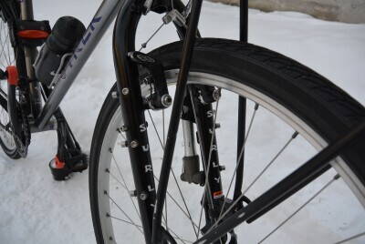

Fork: Surly Troll, Surly 4130 CroMoly steel. TIG-welded. 1-1/8" threadless steer tube

Зачем втыкать вилку с suspension corrected? И зачем вообще эта чугуниевая Шурли?
СообщениеДобавлено: 29.12.2017 21:03
Сообщения: 57
Изображения: 12
Город: Добруш
Возраст: 70
Укоротил вилку, как Вы порекомендовали. Спасибо.
Последний раз редактировалось bunebake 02.02.2018 20:14, всего редактировалось 1 раз.
СообщениеДобавлено: 29.12.2017 21:29
Сообщения: 8304
Изображения: 20
Город: in Ukraine
Зарегистрирован:05.06.2005
Наверное, вам хотели намекнуть, что такая вилка слишком длинная для вашей рамы. В этом смысле:
Рама олдовая и рассчитана, скорей всего, на вилку длиной 400 мм от оси втулки до того места, куда ложится нижний конус рулевой (axle to crown length). А у вашей вилки 453 мм, судя по сайту.
https://surlybikes.com/parts/forks/troll_fork
Стало быть, у вашей вилки та же длина, что у современных пружинных вилок. А ваша рама придумана для не для таких железяк. Хотя если вам удобно - тогда, наверное, все в порядке.
