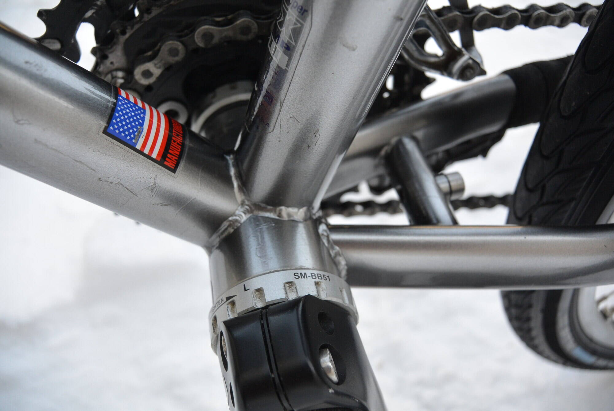

Fork: Surly Troll, Surly 4130 CroMoly steel. TIG-welded. 1-1/8" threadless steer tube

Наверное, вам хотели намекнуть, что такая вилка слишком длинная для вашей рамы. В этом смысле:
Рама олдовая и рассчитана, скорей всего, на вилку длиной 400 мм от оси втулки до того места, куда ложится нижний конус рулевой (axle to crown length). А у вашей вилки 453 мм, судя по сайту.
https://surlybikes.com/parts/forks/troll_fork
Стало быть, у вашей вилки та же длина, что у современных пружинных вилок. А ваша рама придумана для не для таких железяк. Хотя если вам удобно - тогда, наверное, все в порядке.

Вот геометрия в стоке.
1995trek-32-32-001.jpg [ 360.86 КБ | Просмотров: 5196 ]
Последний раз редактировалось bunebake 29.01.2018 21:54, всего редактировалось 1 раз.
 Заголовок сообщения: Re: Chromoly 4130 steel TREK 970 1995
СообщениеДобавлено: 29.12.2017 22:55
Сообщения: 8304
Изображения: 20
Город: in Ukraine
Зарегистрирован:05.06.2005
В 1994 году у Trek 970 была та же модель рамы, но с жесткой вилкой. Обратите внимание, на каком расстоянии от переднего колеса нижняя труба рамы у вас и в каталоге. Вот такими по замыслу самой фирмы и должны быть пропорции модели 970.
