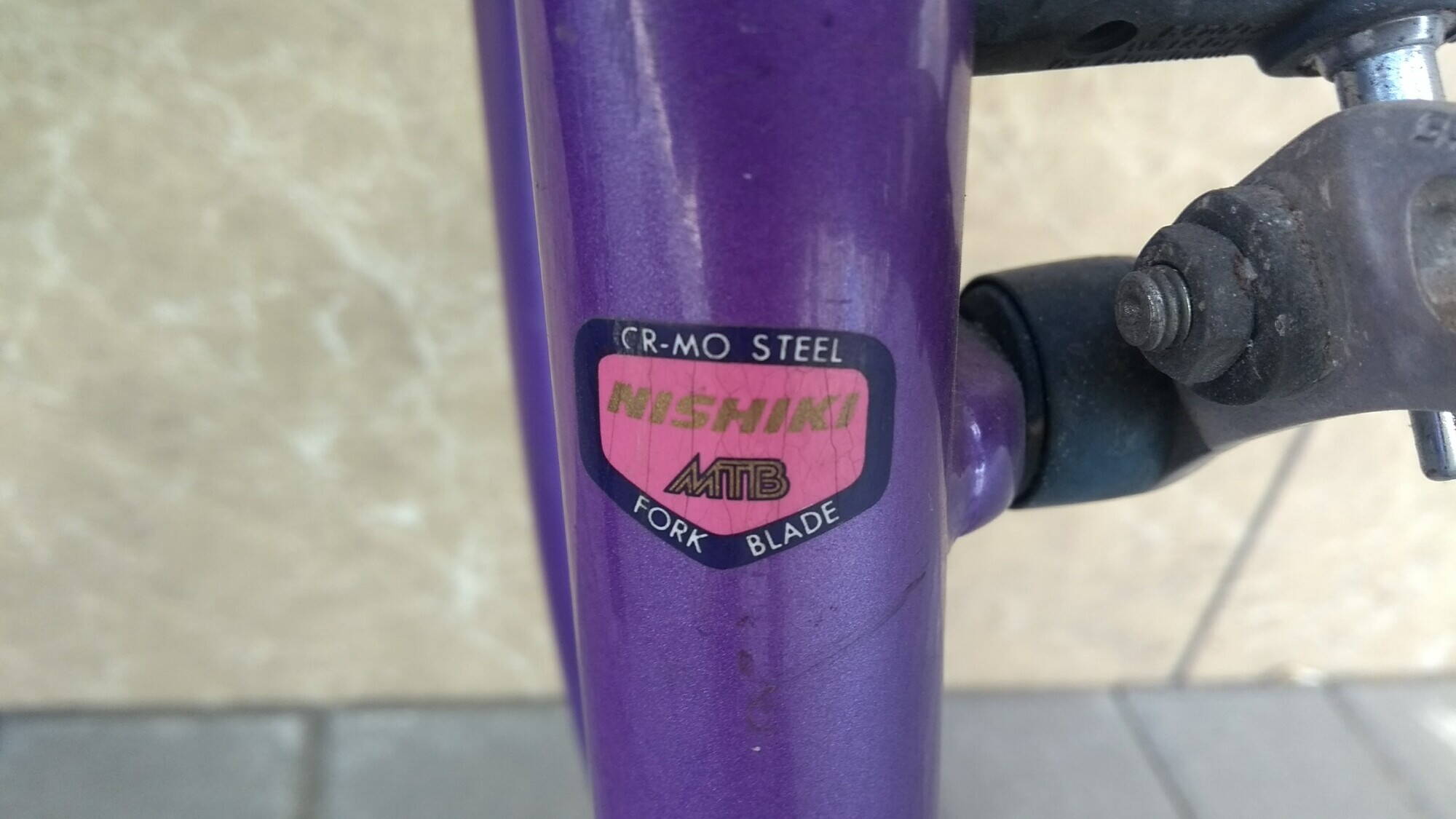

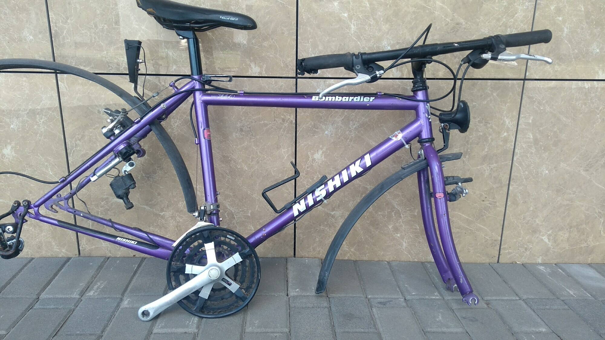

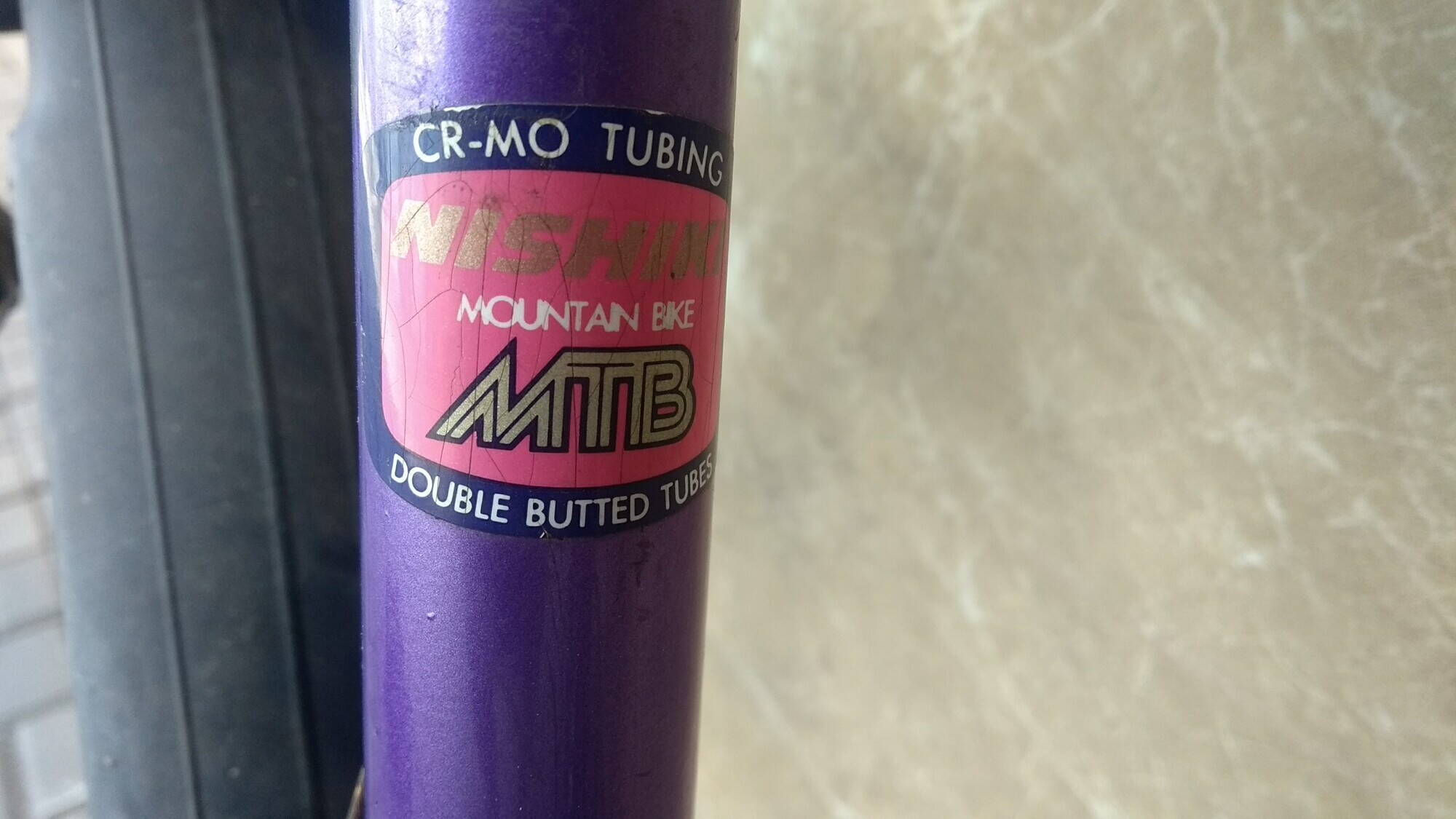

Приобрел у форумчанина велосипед (точнее заготовку) Nishiki Bombardier
Размер рамы 46см диаметр колес 26 дюймов, рама и вилка cr-mo steel

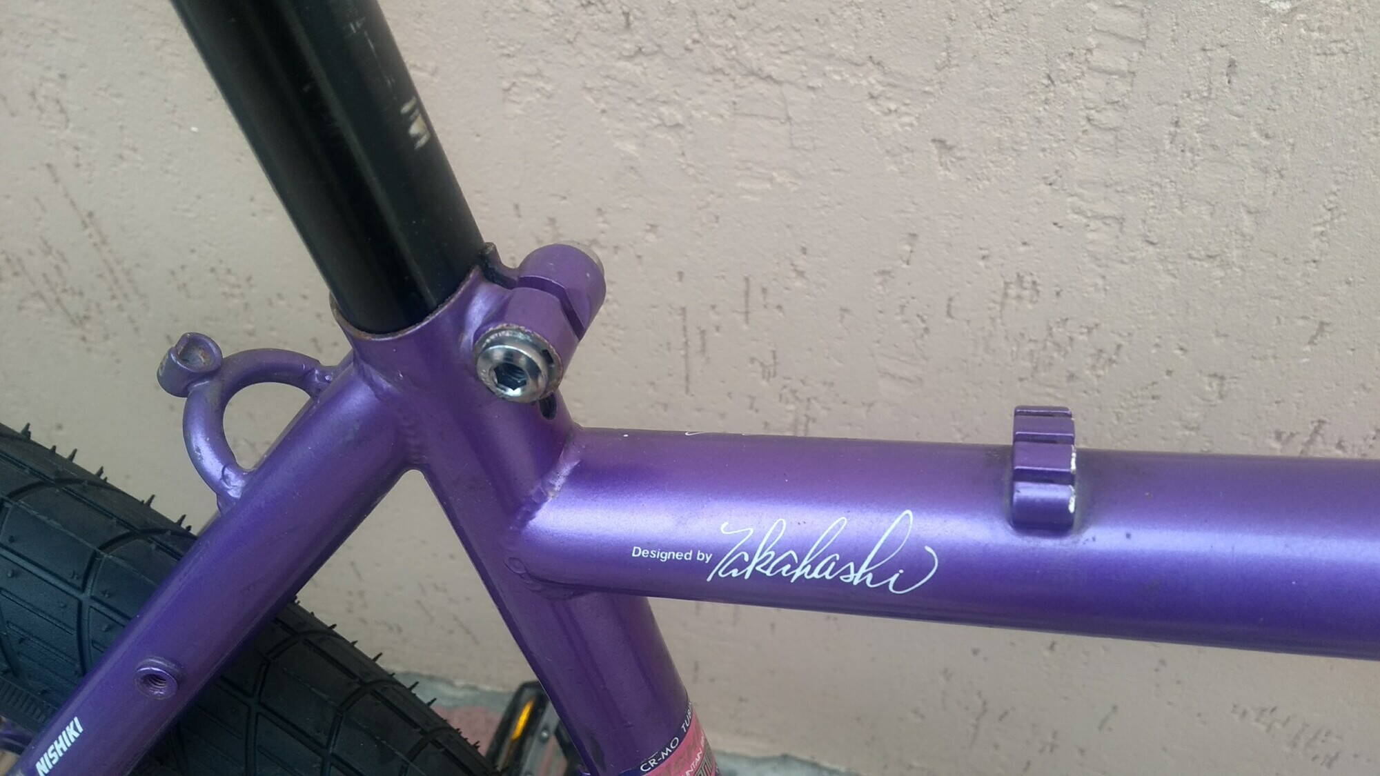

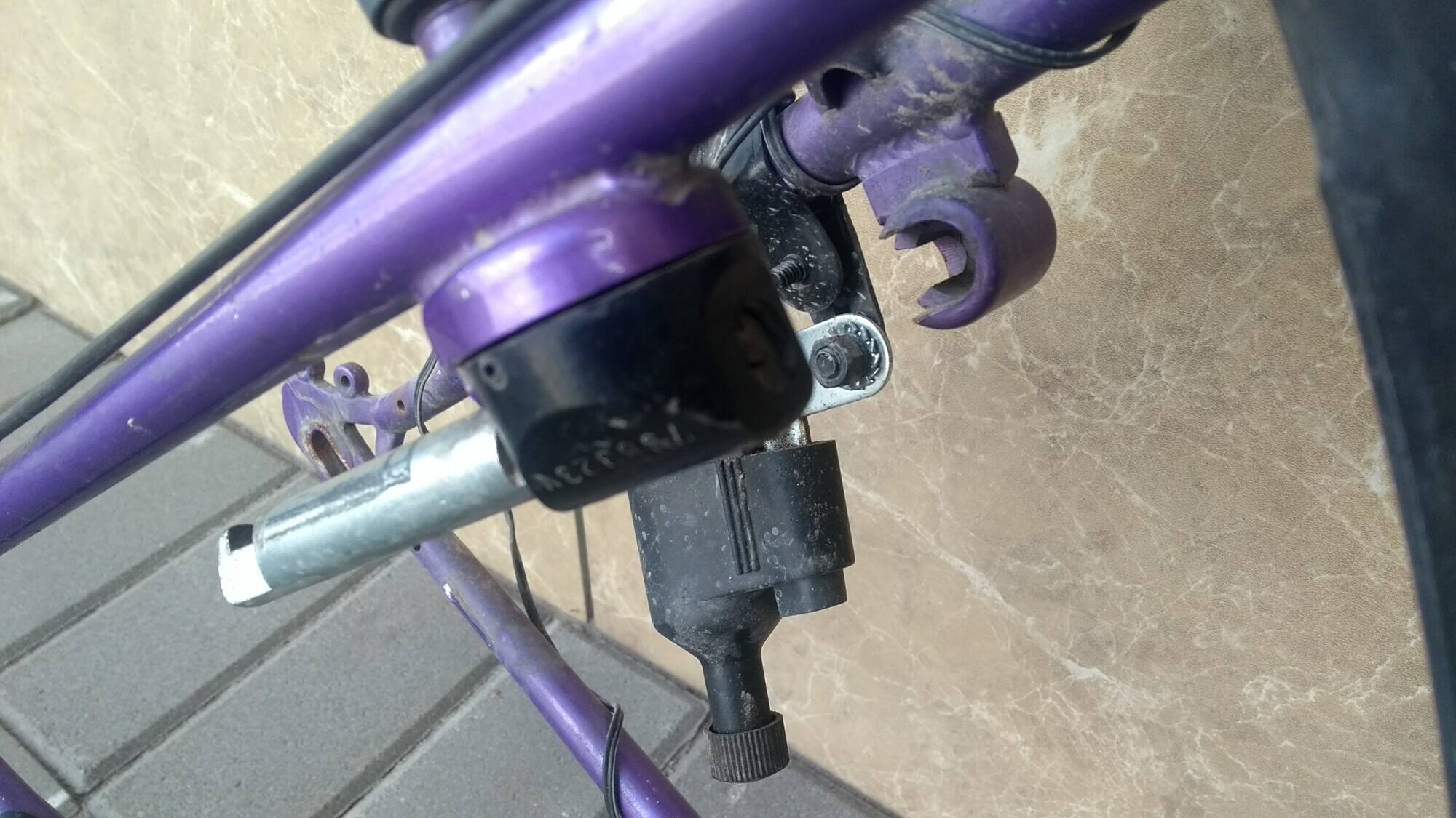

эксцентриковый зажим подседельного штыря заменил на cro-mo болт procraft 8x25mm (болты бывают разной длины)
как вы можете видеть дизайн рамы от японской компании kawamura, которая была основана в далеком 1915 году, но после крупнейшего землетрясения 1995 года в
в Кобе штаб-квартира и завод понесли серьезные убытки, и переориентировали свой бизнес на производство инвалидных колясок.

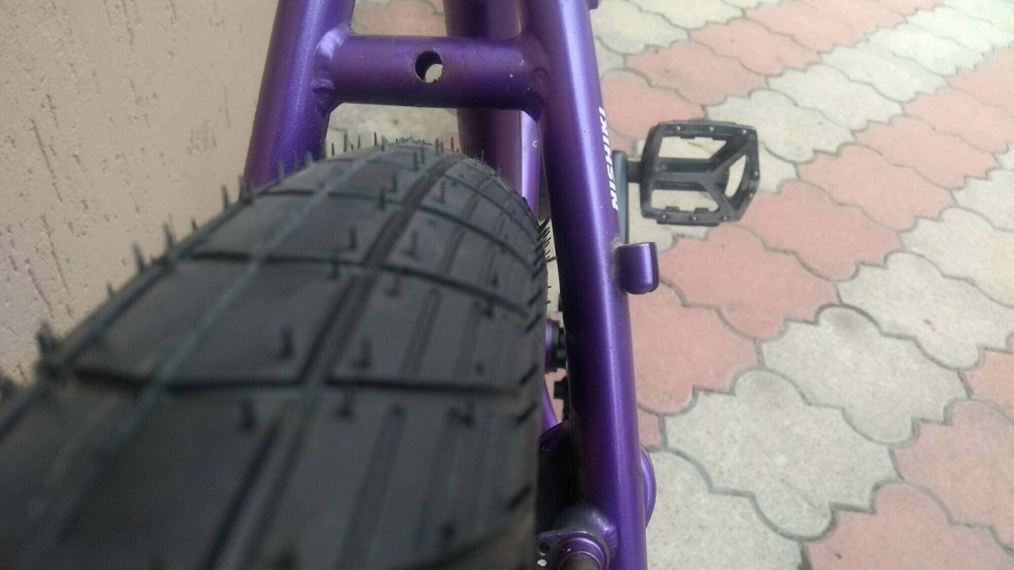

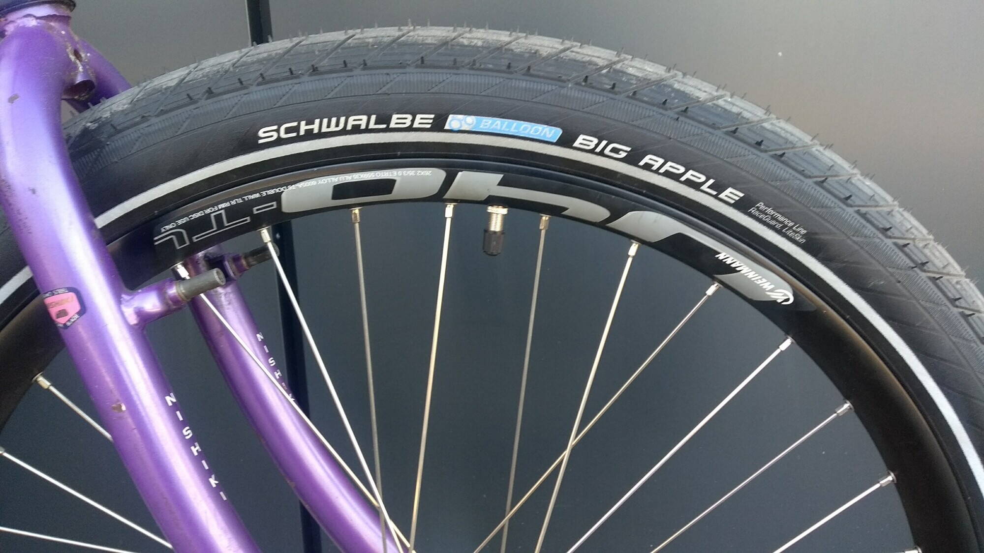

26*2,35 наверное максимум, что влезит в раму, но здесь покрышки установлены на ободах с внутренней шириной 35мм
зазоры остались минимальные

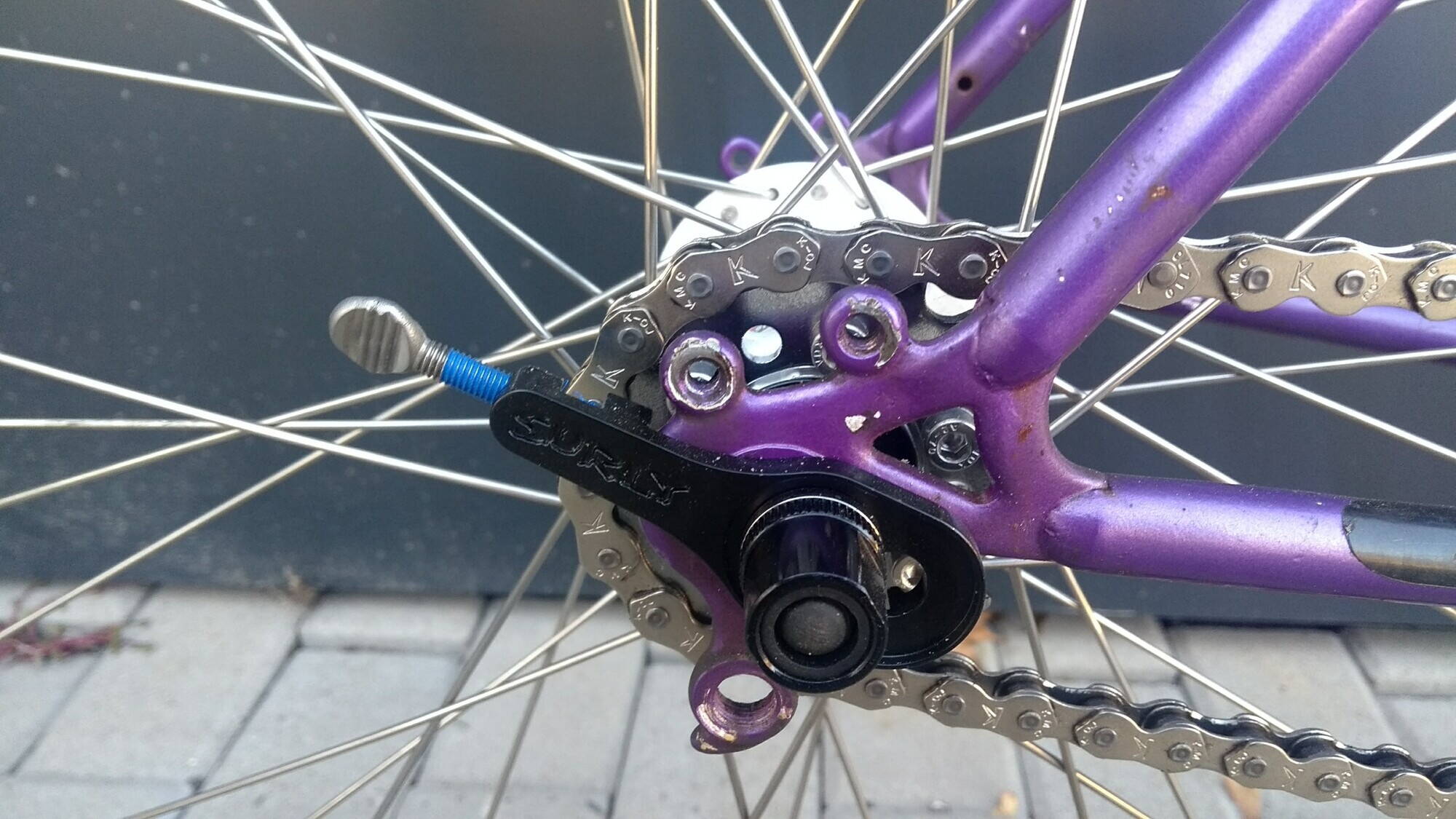

рама имеет классические полугоризонтальные дропауты, поэтому установив натяжитель цепи типа surly hurdy gurdy можно построить синглспид
также можно сделать fixed gear traklocross, только нужно найти трековую звездочку с креплением на 6 болтов к дисковому тормозу
IMG_20220814_171718088.jpg [ 522.63 КБ | Просмотров: 4641 ]

Если кататься по центральной улице города, то можно делать сингл или фикс. Если выезжать хотя бы куда-то, то это сильно ограничит его функционал.
П.с. от BigApple остались приятные воспоминания, отличная резина для праздничного велосипеда.

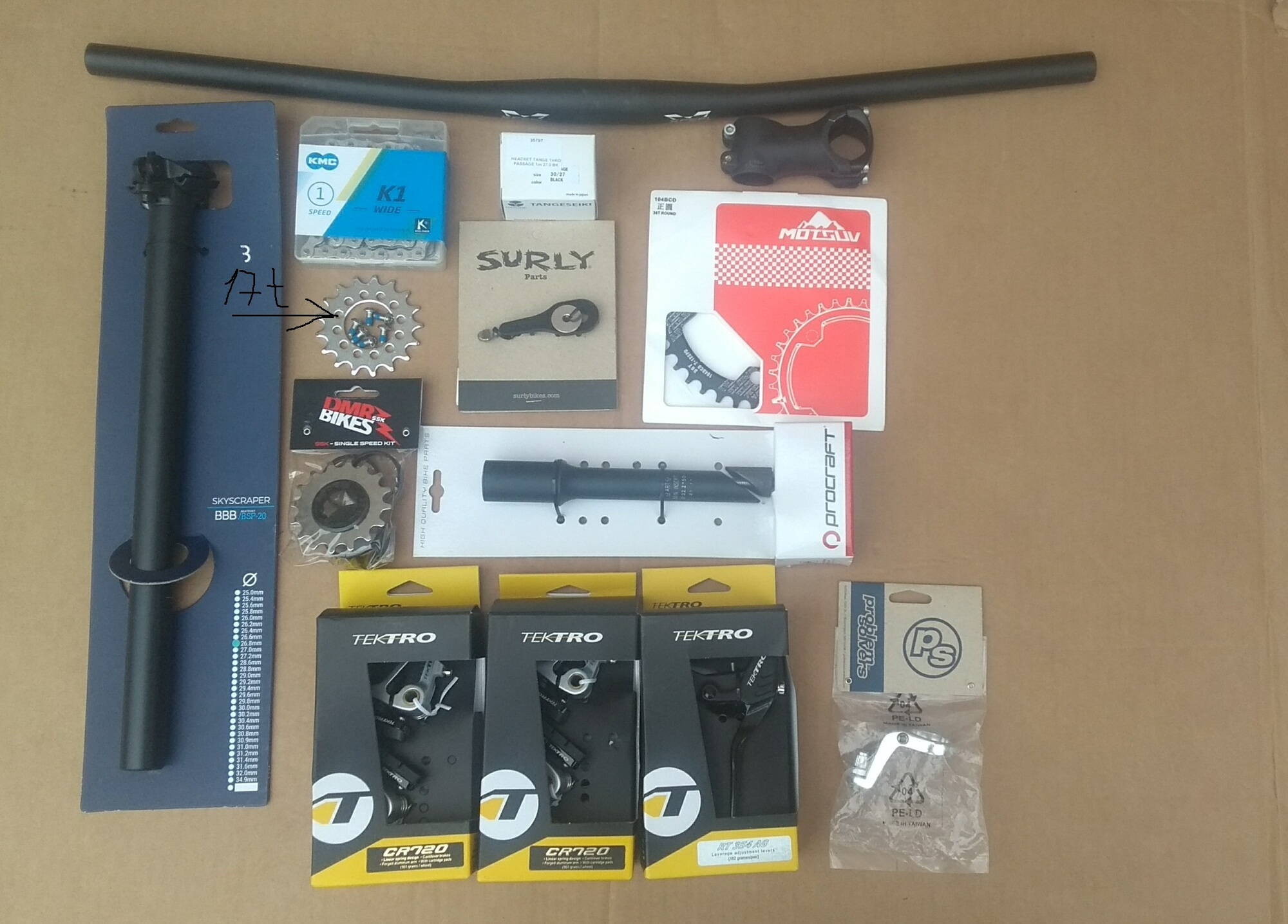

Все нужные Запчасти для сборки fixed gear/ singlspeed, нашел даже рулевую tange 1 стандарта JIS для вилок crown race 27,0mm, но самое сложное было раскопать трековую звездочку с креплением на 6 болтов к дисковому тормозу
IMG_20221005_151123346.jpg [ 711.77 КБ | Просмотров: 4326 ]

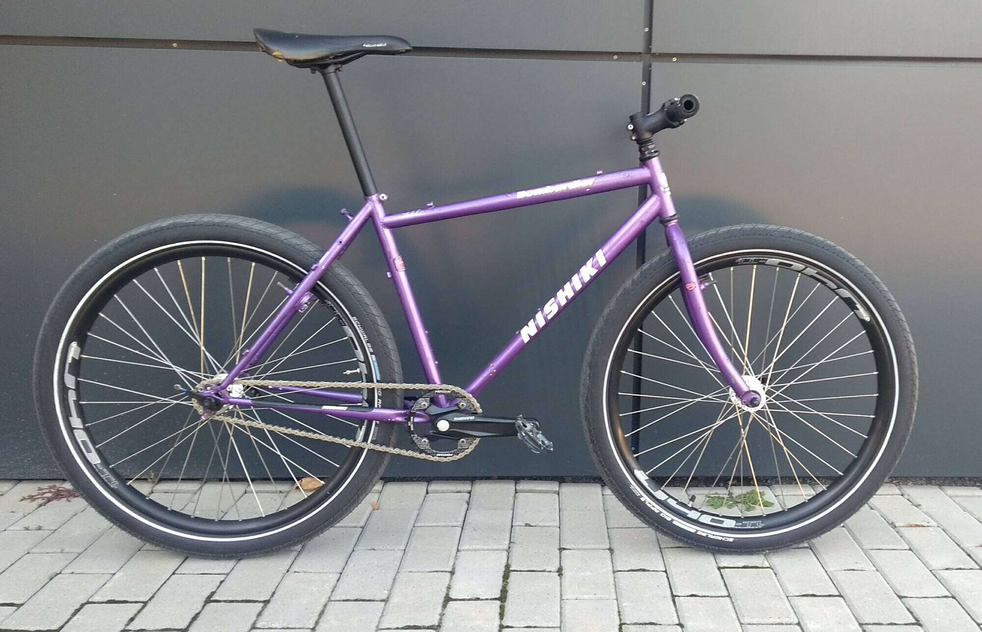

Fixed gear tracklocross готов, велик без тормозов, переключателей и всякой фигни
Передняя звезда на 36t задняя на 17 передаточное соотношение 2,12 skid patch = 17 (количество точек на покрышке при торможении юзом)
IMG_20221008_154119613.jpg [ 769.79 КБ | Просмотров: 4326 ]
IMG_20221008_154639116.jpg [ 778.84 КБ | Просмотров: 4326 ]
IMG_20221008_154209740.jpg [ 687.7 КБ | Просмотров: 4326 ]
IMG_20221008_154245400.jpg [ 637.13 КБ | Просмотров: 4326 ]
IMG_20221008_154318556.jpg [ 575.45 КБ | Просмотров: 4326 ]
