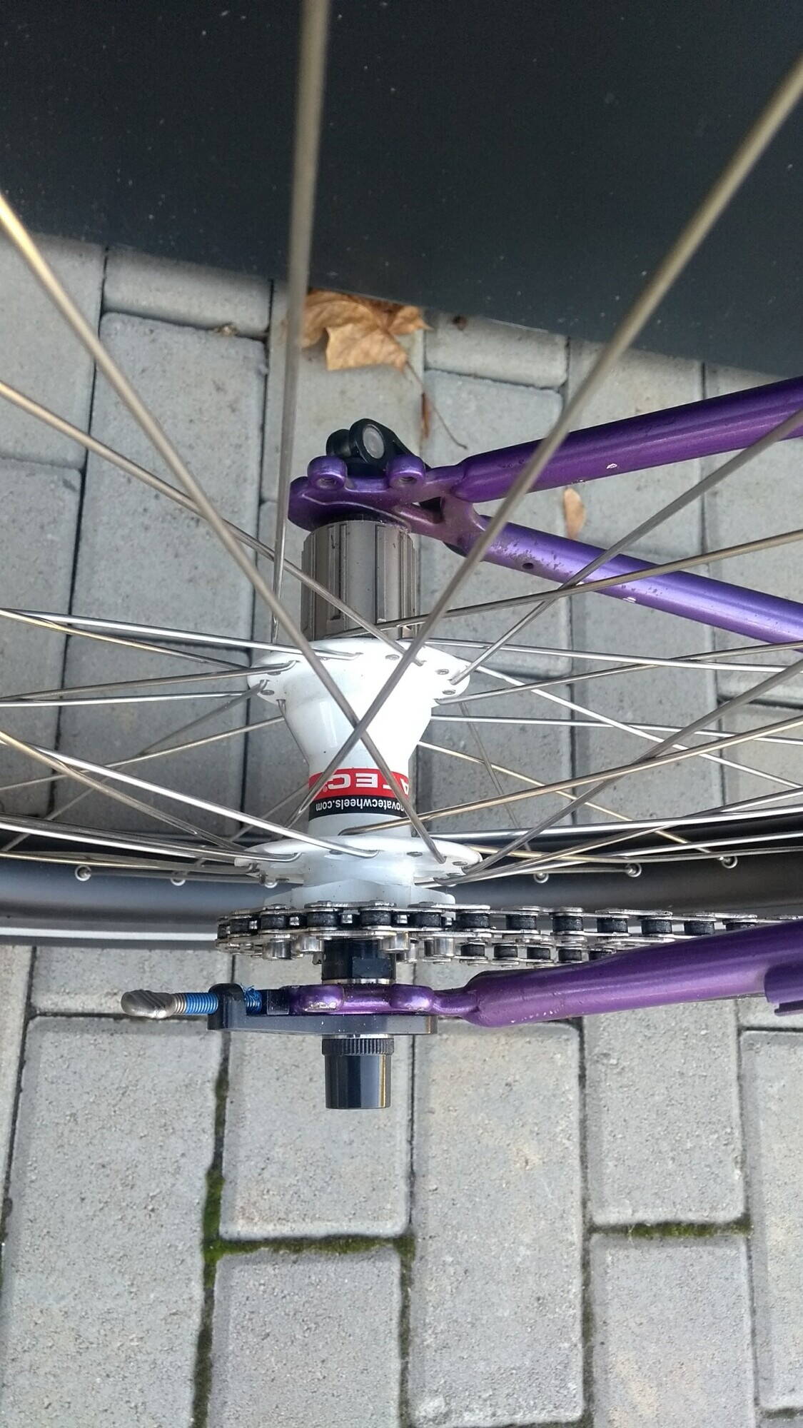

Все нужные Запчасти для сборки fixed gear/ singlspeed, нашел даже рулевую tange 1 стандарта JIS для вилок crown race 27,0mm, но самое сложное было раскопать трековую звездочку с креплением на 6 болтов к дисковому тормозу

Fixed gear tracklocross готов, велик без тормозов, переключателей и всякой фигни
Передняя звезда на 36t задняя на 17 передаточное соотношение 2,12 skid patch = 17 (количество точек на покрышке при торможении юзом)
