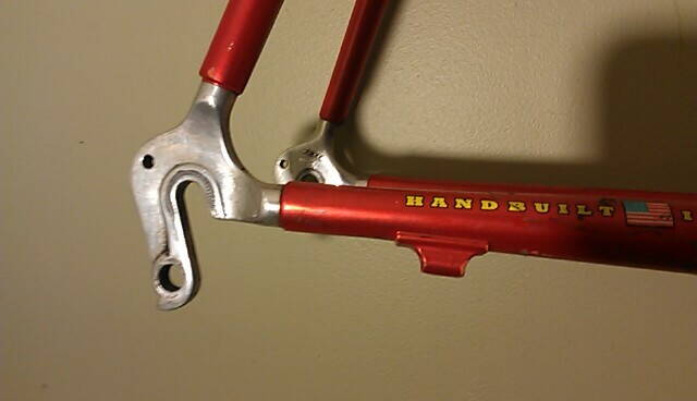

Насчет багажника на карбоне испытываю параноидальные ощущения,потому и пылится мой (95 года)трек 5200 в кладовке,хотя на дропах там есть отверстия под багажник?крылья? Поездил на нем по городу с небольшой поклажей,все нормально и тд,но вот на дальние дистанции да затарившись ,стремно,или я параноюсь?
Насчет брукса ,там разные модели есть подбери по посадке,помойму в-17 тебе не подойдет,если бюджет на седло ограничен,купи пользованный в17 и уреж боковины будет ок,а самый бюджетный и крутой вариант со старым хвзшным седлом,почистить,востановить,размягчить и вырезать по гоночному лекалу,а если еще и перекрасиш будет что то уникальное,но надо выбрать седло которое резали со шкуры по волокнам, что не так сложно сделать.

Я хочу зацепить багажник за эксцентрик колеса через такие штуки и за подседельный хомут как-нть. Не вижу в этом ничего страшного, тем более всё равно я врядли больше 10 кг буду таскать.
Почему Б17 не подходит? Бюджет собственно на него расчитывался :smile: А с ХВЗшным лень морочиться... У меня есть оно, но кожа растянута черезчур, уже не выправишь. Да и я так подумал, ХВЗшное восстанавливать по деньгам почти тоже самое выйдет, что новое купить.

У бруксового в17 при гоночной посадке -седло выше руля,боковины трут внутрннюю поверхность бедра,поэтому их режут,кто нехочет платить за спортивную модель( что есть впринцепе резанный в17 +пару медных клёпок и тд) но есть еще вариант ,что я и сделал пробил красиво дырок и стянул шнуром,доволен как танк.
