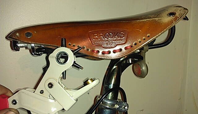

У бруксового в17 при гоночной посадке -седло выше руля,боковины трут внутрннюю поверхность бедра,поэтому их режут,кто нехочет платить за спортивную модель( что есть впринцепе резанный в17 +пару медных клёпок и тд) но есть еще вариант ,что я и сделал пробил красиво дырок и стянул шнуром,доволен как танк.

А Б17 Нароу не решает проблемы?

Дык там теже проблемы,только задник поуже,когда будешь седло утаптывать крылья вылезут,но оно для твоей посадки больше подойдет,а если бабла не жалко возьми "colt" его обьезжать потяжелее но потом непожелееш.
