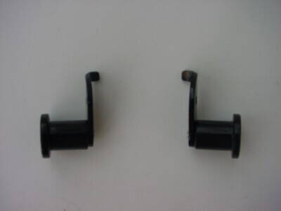

Сделал пару слепков из пластилина под свой CUBE ACID 2010. Теперь нужно узнать стоимомть токарных работ. Уже и придумал поворотный механизм. Нужны сварочные работы. Думаю сделать из нержавейки трубы. Загвостка думаю будет с крепежом, но и тут есть идея. Если кого интересует пишите.

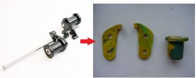

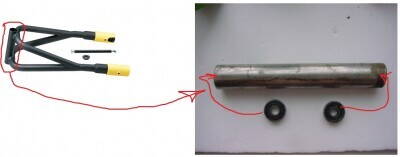

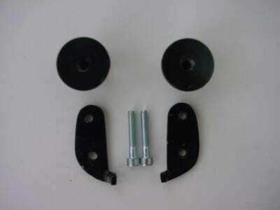

Итак, НАЧАЛИ!!!
Крепления сделал, заказал у токаря.
Колесо купил (16 дюймов на промах).

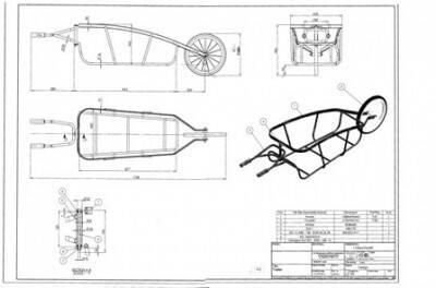

Чертёж есть (самое сложное было подбирать размеры), ушла не одна недоспанная ночь, заказал работу. Через 1-2 недели жду готовый екземпляр трейлера.
Осталось подсчитать расходы, и тогда, вуаля, можна ребята заказывать, могу сделать под заказ несколько екземпляров.
Да, он будет с нержавейки, вес приблизительно 9 кг. Опробую потом отпишусь, пока наслаждайтесь чертежом и креплением. По ходу будут ещё фотки позднее.
Всем удачи!!!

Симпатично!!!
Чертежик в лучшем качестве можно?? а то циферки и подробности не просматриваются. (если не коммерческая тайна).
Кстати, в чем выполнен чертеж? Можно и 3D модельку кинуть.

Добрый деь. Чертеж я заказал на фирме. Обошелся он мне 800 гривен. Его делал конструктор по моим зарисовкам, потому как без такого вида чертежа прицепик не сделают.Я первую страничку сфоткал, а остальное отдал на доработку, так как нужно доработать некоторые ньюансы. Позднее мне должны отдать чертежы, а там может, я их отсканирую в хорошем качестве и если кого заинтересует, думаю договоримся.

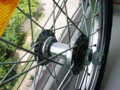

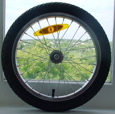

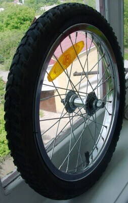

Вот пока ещё сфоткал колесо. Все по очереди.
Колесо-1.jpg [ 229.78 КБ | Просмотров: 2994 ]
Колесо-2.JPG [ 320.18 КБ | Просмотров: 2994 ]
Колесо-3.JPG [ 420.46 КБ | Просмотров: 2994 ]

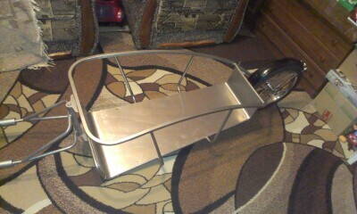

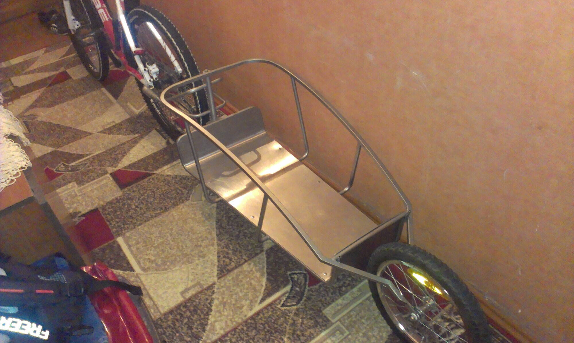

Вот наконец сделал свою мечту. Из нержавейки. Нет времени писать. Позже сделаю детальный обзор, а пока несколько фото и видео. Спасибо за внимание.

Красиво исполнил!
Зря только сплошное дно - с колеса накидает абразива, который будет работать как наждак, и в результате, как терпение и труд, все перетрут )
Кстати, для конкретной цели, или просто захотелось?
СообщениеДобавлено: 05.01.2016 20:20
Сообщения: 68
Город: Житомир
Зарегистрирован:06.02.2011
MABP писал(а):
Красиво исполнил!
Спасибо. Кстати пока дно отнаждачит, дай Бог, мне его хватит с головой, а сделал т.к. нужно возить родниковую воду 10 км. от дома и есть огородик 4 сотки 5 км. от дома, поэтому вопрос стоял остро, а люблю красивые вещи, вот и родилась идея.

Монументально. А зачем такие огромные дырки с боков? всё, что меньше мешка с картошкой, выпадет... да и мешок тоже скорее всего :sad:
ну так копия почти. А на оригинале сумка на всю площадь.
СообщениеДобавлено: 05.01.2016 21:43
Сообщения: 4621
Город: Зеленодольск
Зарегистрирован:08.07.2014
Rost
Боюсь, без такой мега-сумки использовать будет сложно. На картинке оно красиво, а когда в реальности весь груз вывалится на первых десятках метров...
