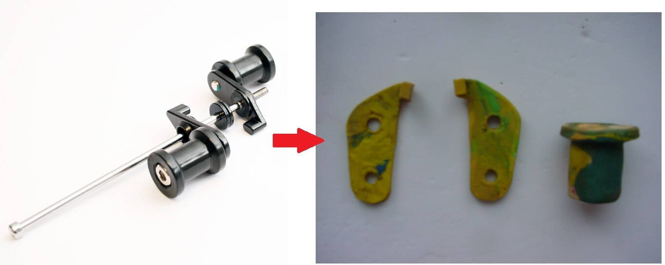

Сделал пару слепков из пластилина под свой CUBE ACID 2010. Теперь нужно узнать стоимомть токарных работ. Уже и придумал поворотный механизм. Нужны сварочные работы. Думаю сделать из нержавейки трубы. Загвостка думаю будет с крепежом, но и тут есть идея. Если кого интересует пишите.

Нужно делать такой прицеп, чтобы в плацкартном вагоне помещался в ящик для багажа. Т.е. напрашивается что-то складное.

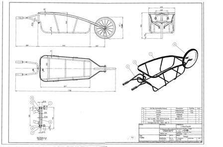

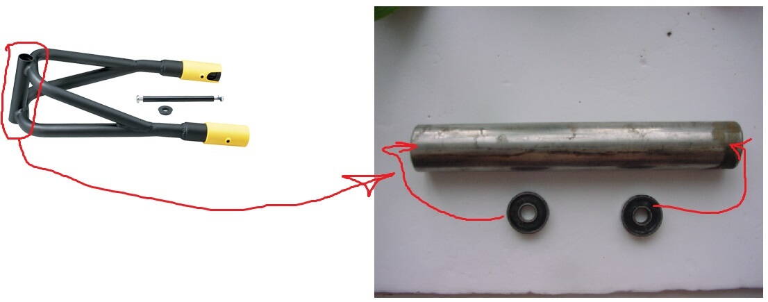

Крепления сделал, заказал у токаря.
Колесо купил (16 дюймов на промах).
Чертёж есть (самое сложное было подбирать размеры), ушла не одна недоспанная ночь, заказал работу. Через 1-2 недели жду готовый екземпляр трейлера.
Осталось подсчитать расходы, и тогда, вуаля, можна ребята заказывать, могу сделать под заказ несколько екземпляров.
Да, он будет с нержавейки, вес приблизительно 9 кг. Опробую потом отпишусь, пока наслаждайтесь чертежом и креплением. По ходу будут ещё фотки позднее.
Всем удачи!!!
DSC00064.JPG [ 218.6 КБ | Просмотров: 3028 ]
DSC00065.JPG [ 214.9 КБ | Просмотров: 3028 ]
Креслення-1-400.jpg [ 40.85 КБ | Просмотров: 3028 ]

Симпатично!!!
Чертежик в лучшем качестве можно?? а то циферки и подробности не просматриваются. (если не коммерческая тайна).
Кстати, в чем выполнен чертеж? Можно и 3D модельку кинуть.

Добрый деь. Чертеж я заказал на фирме. Обошелся он мне 800 гривен. Его делал конструктор по моим зарисовкам, потому как без такого вида чертежа прицепик не сделают.Я первую страничку сфоткал, а остальное отдал на доработку, так как нужно доработать некоторые ньюансы. Позднее мне должны отдать чертежы, а там может, я их отсканирую в хорошем качестве и если кого заинтересует, думаю договоримся.
Вот пока ещё сфоткал колесо. Все по очереди.
