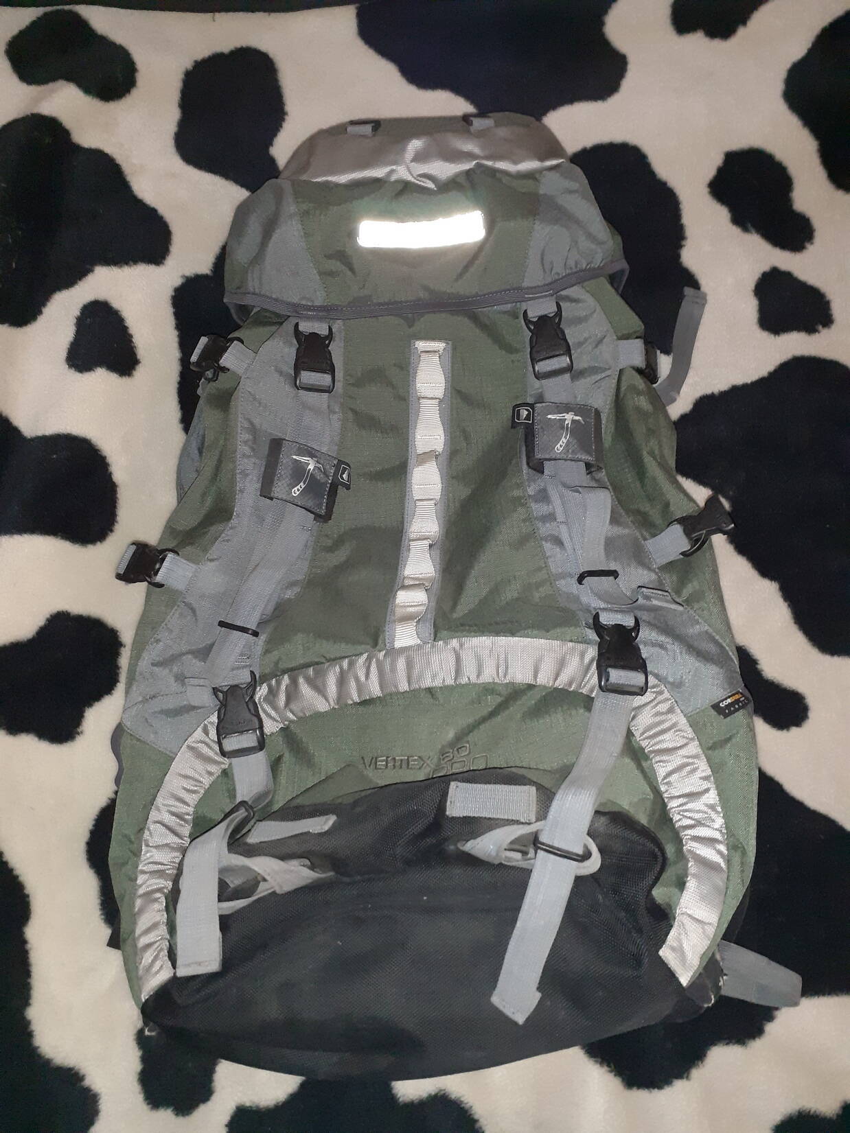

Всем дратуте.

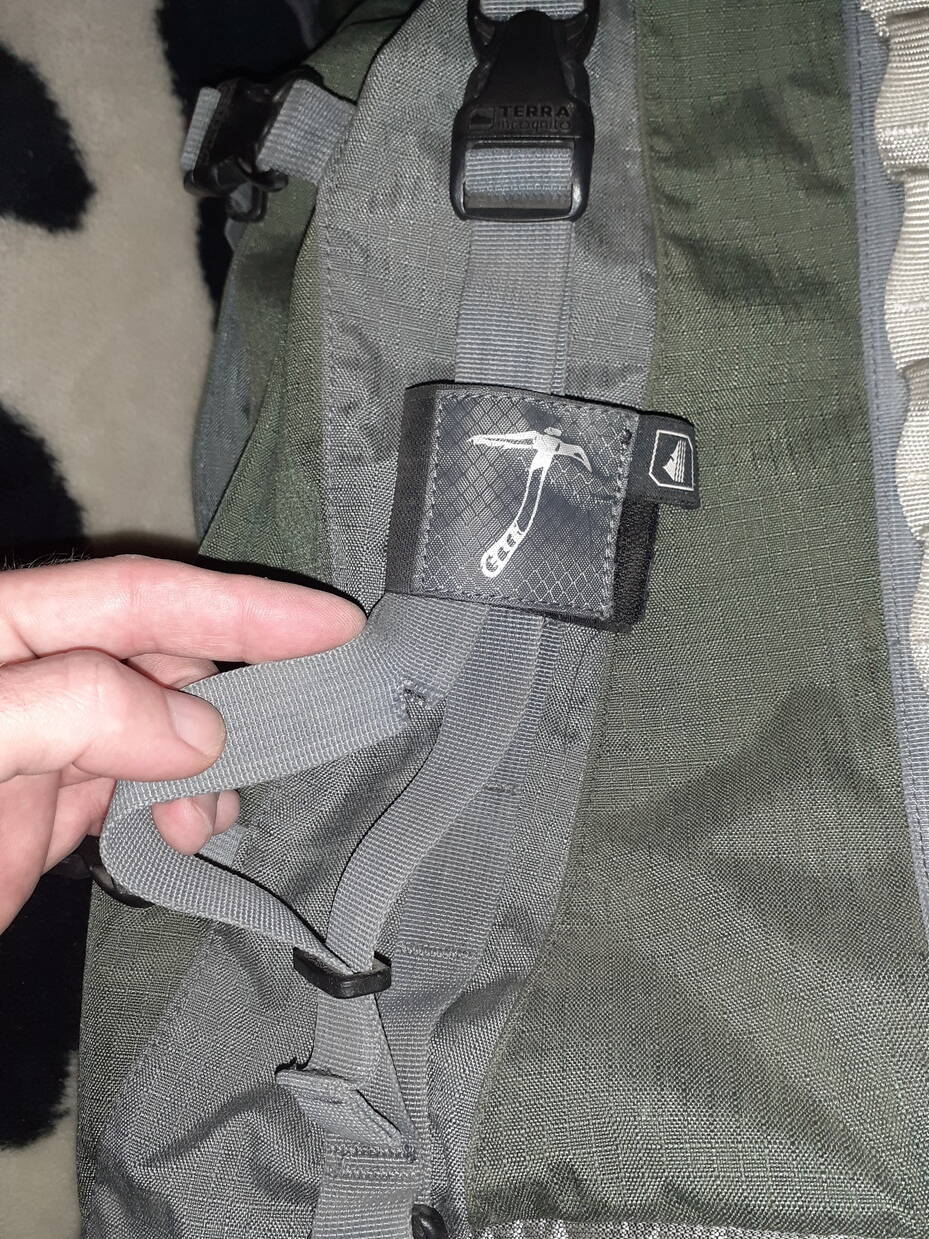

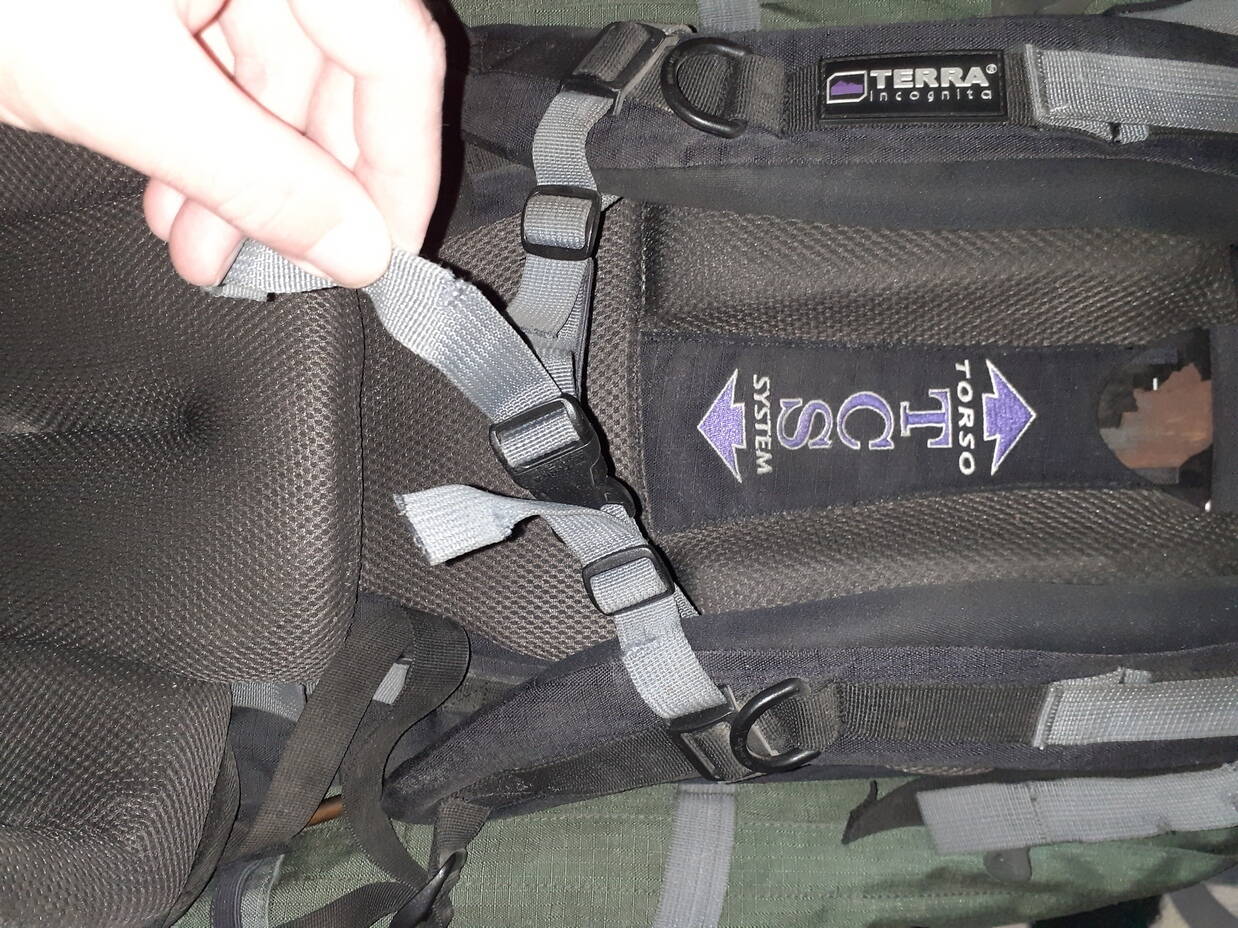

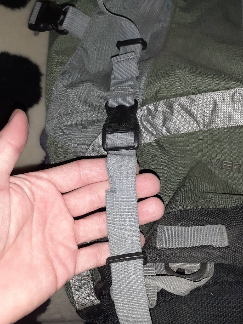

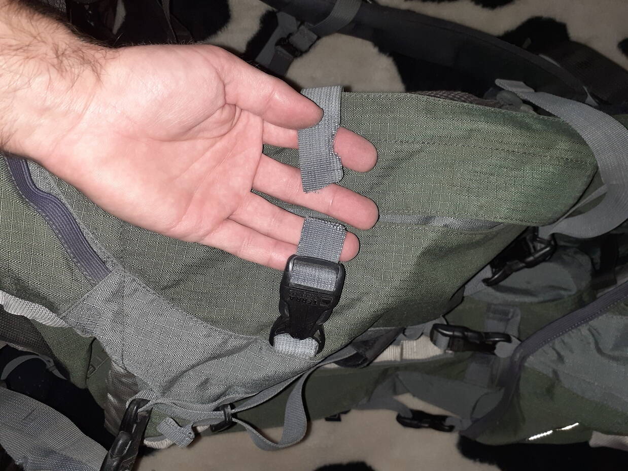

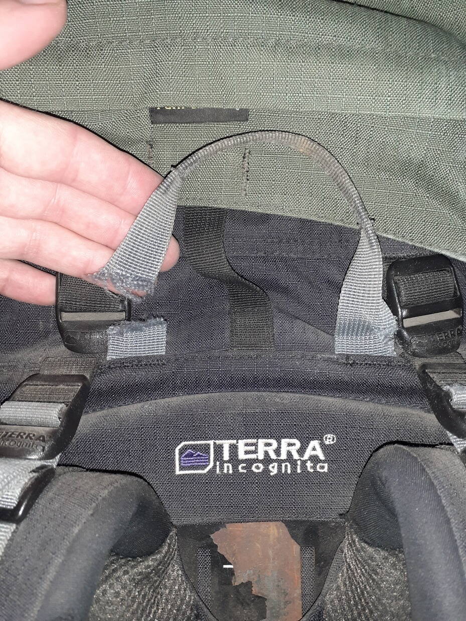

Суть темы: нужно перешить (заменить) некоторое количество ремней (строп) на рюкзаке.
Рюкзак Vertex 80 Pro, пролежал несколько лет на балконе (хоть и застеклённом, но всё же). Почти все ремешки (стропы) СЕРОГО цвета пришли в негодность - стали хрупкими и легко рвутся, даже просто пальцами. Ремешки чёрного цвета остались крепкими :unknown: .
Насчитал примерно 20 ремешков под замену, плюс/минус. Рюкзак пошит из тысячной кордуры.
Буду вельми благодарен за помощь (не бесплатную, естественно :smile: ).
Или может кто подскажет, где такое могут сделать.
Всем бобра! :beer:
P.S. Фото лишь некоторых ремешков, не всех.

а что швеи говорят?

Це складний ремонт. Там ці стрічки іноді пришивалися на ранніх стадіях складання наплічника. Не на готовому виробі. Доведеться багато розпорювати. Може вийти як пошити новий по витратам.

Я когда-то долго искал где починить. Результат близкий к 0.
Обычные швеи (в ремонте одежды) либо не брались либо
ценник в 50% цены нового. Обращался к тем кто шьёт сумки,
рюкзаки, чинит палатки, цена почти нового рюкзака.
Решил починить сам. Где по шву протёрлось, ставил латку, пришил
и проклеил. Как дело дошло до замены фастексов, проклял всё.
Когда распарывал, насчитал 8 швов. Меня хватило на 1.
Остальные менял путём распиливания фастекса.

Собственно - в основном уже писали.
ПМСМ:
Если рюкзак нравится - чиню сам, по обувным технологиям - дратва капроновая, шило трёхгранное, толстая медицинская игла, крючок.
Где возможно - древний зингер прямострочка с иглами для кожи.
Вообще это более востребовано у меня не для рюкзаков, которые много дешевле взять новым, и, при желании доработать, или просто сшить с "0" под себя, с использованием старой подвески, и обуви рабочей, и, особенно велочехлов.
По стропам- если есть сильная швейная машинка прямострочка - то стропы ей прошивать можно, осторожно проходя швы и складки вручную. Вариант - изменение конструкции, когда драные стропы отпарываешь, а под новые - прошиваешь узкие карманы, примерно как на латы в парус.
Финансово - сложный ремонт мало мальски сложного покупного рюкзака сильно не выгоден, поскольку за время его ремонта без проф оборудования и хорошего опыта - заработаешь на пару ( или более) новых.
При наличии в городе магазина типа декатлона - ремонт смысл теряет. А вот мелкий в поле - желательно уметь.
Кто может сделать за деньги - как уже писано до меня - изготовители сумок и ремонтники обуви, ещё те, что шьют чехлы на машины и тенты для балконов. Но и там как правило цена будет весьма не гуманная. С другой стороны чехол на машину сшитый профи - 11й год служит верой и правдой.

как особо борзому позволю себе поделиться личным опытом: в процессе изготовления рюкзака выдерживается некоторая последовательность операций, что дает возможность шить на машинке. поскольку рюкзак уже сшит - что-то отпороть и пришить придется вручную вследствие невозможности придерживаться упомянутой выше последовательности опций
а руками перешивать твой рюкзак вряд ли кто будет кроме тебя самого...

В теории по работе около 1000 гривен если кто возьмется, то надо много раз спасибо говорить.
Хотя с б/у все нежно перепороть + сшить "как новое", грубо 2 дня работы. Так что и за 2000 не каждый захочет возиться, если работа есть. Проще по шаблону заработать меньше, чем ловить сюрпризы в чужих технологиях.
