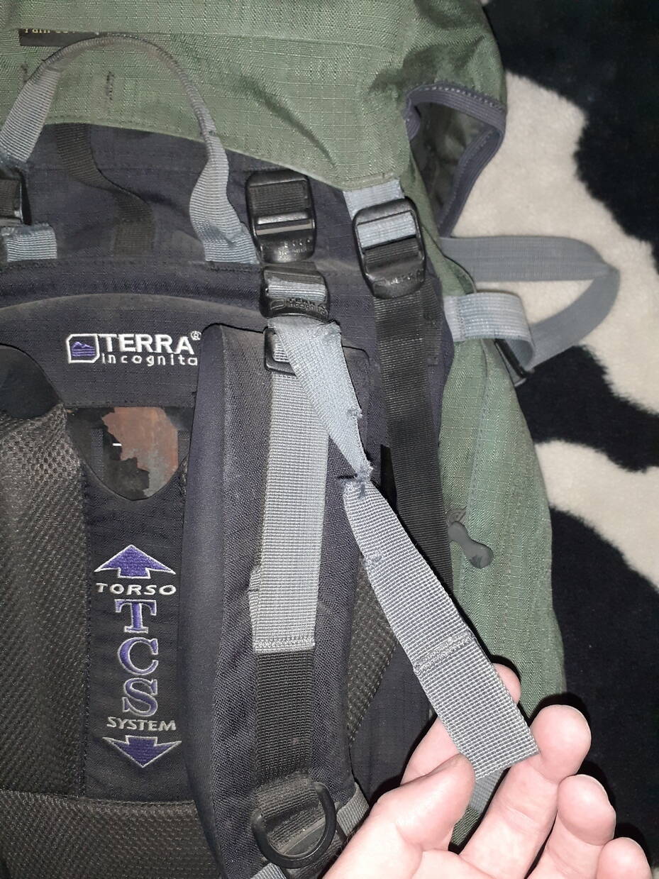

Всем дратуте.
Суть темы: нужно перешить (заменить) некоторое количество ремней (строп) на рюкзаке.
Рюкзак Vertex 80 Pro, пролежал несколько лет на балконе (хоть и застеклённом, но всё же). Почти все ремешки (стропы) СЕРОГО цвета пришли в негодность - стали хрупкими и легко рвутся, даже просто пальцами. Ремешки чёрного цвета остались крепкими :unknown: .
Насчитал примерно 20 ремешков под замену, плюс/минус. Рюкзак пошит из тысячной кордуры.
Буду вельми благодарен за помощь (не бесплатную, естественно :smile: ).
Или может кто подскажет, где такое могут сделать.
Всем бобра! :beer:
P.S. Фото лишь некоторых ремешков, не всех.

Це складний ремонт. Там ці стрічки іноді пришивалися на ранніх стадіях складання наплічника. Не на готовому виробі. Доведеться багато розпорювати. Може вийти як пошити новий по витратам.

Я когда-то долго искал где починить. Результат близкий к 0.
Обычные швеи (в ремонте одежды) либо не брались либо
ценник в 50% цены нового. Обращался к тем кто шьёт сумки,
рюкзаки, чинит палатки, цена почти нового рюкзака.
Решил починить сам. Где по шву протёрлось, ставил латку, пришил
и проклеил. Как дело дошло до замены фастексов, проклял всё.
Когда распарывал, насчитал 8 швов. Меня хватило на 1.
Остальные менял путём распиливания фастекса.

Собственно - в основном уже писали.
ПМСМ:
Если рюкзак нравится - чиню сам, по обувным технологиям - дратва капроновая, шило трёхгранное, толстая медицинская игла, крючок.
Где возможно - древний зингер прямострочка с иглами для кожи.
Вообще это более востребовано у меня не для рюкзаков, которые много дешевле взять новым, и, при желании доработать, или просто сшить с "0" под себя, с использованием старой подвески, и обуви рабочей, и, особенно велочехлов.
По стропам- если есть сильная швейная машинка прямострочка - то стропы ей прошивать можно, осторожно проходя швы и складки вручную. Вариант - изменение конструкции, когда драные стропы отпарываешь, а под новые - прошиваешь узкие карманы, примерно как на латы в парус.
Финансово - сложный ремонт мало мальски сложного покупного рюкзака сильно не выгоден, поскольку за время его ремонта без проф оборудования и хорошего опыта - заработаешь на пару ( или более) новых.
При наличии в городе магазина типа декатлона - ремонт смысл теряет. А вот мелкий в поле - желательно уметь.
Кто может сделать за деньги - как уже писано до меня - изготовители сумок и ремонтники обуви, ещё те, что шьют чехлы на машины и тенты для балконов. Но и там как правило цена будет весьма не гуманная. С другой стороны чехол на машину сшитый профи - 11й год служит верой и правдой.

как особо борзому позволю себе поделиться личным опытом: в процессе изготовления рюкзака выдерживается некоторая последовательность операций, что дает возможность шить на машинке. поскольку рюкзак уже сшит - что-то отпороть и пришить придется вручную вследствие невозможности придерживаться упомянутой выше последовательности опций
а руками перешивать твой рюкзак вряд ли кто будет кроме тебя самого...
