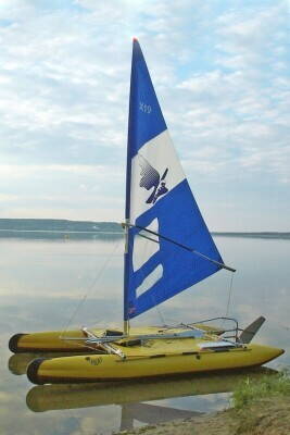

При рождении этот катамаран выглядел иначе...
Комментарий к файлу: Chiky
Oskol_0405_02_1.jpg [ 178.81 КБ | Просмотров: 4894 ]
Главный "Романтик", Олег Хамидулин.
http://romantik.net.ua
http://romantik.partnery.in.ua

Фотографий подходящих нет. Тогда об архивации решений не думалось...
Это был первый опыт.
Позже постараюсь откопать некоторые детали, сделать фото. Сейчас не хватает времени. В конце недели регата...
Если кратко о конструкции.
Схема с центральной продольной балкой, выполненной в виде плоской трубчатой фермы, из алюминиевых труб диаметром 30 мм. Две поперечные балки, из тех же труб. Для увеличения несущей способности, тоже выполнены в виде фермы, вертикальным пакетом. Две трубы друг над другом. Вставляются в посадочные места, по торцам продольного хребта. Крепление баллонов однострингерное, с двумя подкосами.
Жесткость рамы в плоскости обеспечивается тросовой обвязкой, проходя через бушприт и крепление рулевой коробки, образует замкнутый шестигранник.
Швертовая коробка приклепана к продольной ферме и одновременно выполняет роль шпрюйтовой стойки. Тросовый паук - трехлучевой.
Вес катамарана составлял 30 кг.
СообщениеДобавлено: 23.09.2013 23:04
Сообщения: 197
Возраст: 62
Зарегистрирован:05.06.2007
Баллоны были тоже из первых экспериментов со штевневой геометрией корпусов.
От такого варианта отказался. Трудоемкий, внешне не очень удачный (при ближайшем рассмотрении...). Не имеет вертикального развала скул. Для пляжника может и ничего, но хотелось лучшего.
Внутри имели пластиковые вставки из стеклотекстолита.
