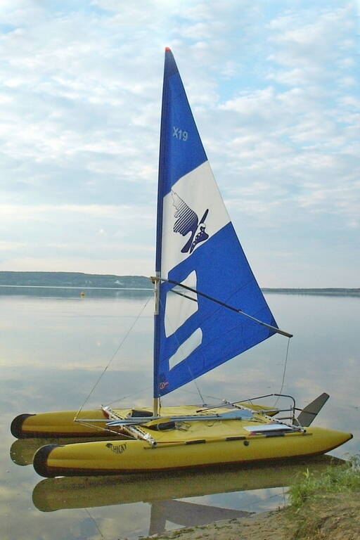

При рождении этот катамаран выглядел иначе...
Комментарий к файлу: Chiky
Oskol_0405_02_1.jpg [ 178.81 КБ | Просмотров: 4896 ]
Главный "Романтик", Олег Хамидулин.

Если кратко о конструкции.
Схема с центральной продольной балкой, выполненной в виде плоской трубчатой фермы, из алюминиевых труб диаметром 30 мм. Две поперечные балки, из тех же труб. Для увеличения несущей способности, тоже выполнены в виде фермы, вертикальным пакетом. Две трубы друг над другом. Вставляются в посадочные места, по торцам продольного хребта. Крепление баллонов однострингерное, с двумя подкосами.
Жесткость рамы в плоскости обеспечивается тросовой обвязкой, проходя через бушприт и крепление рулевой коробки, образует замкнутый шестигранник.
Швертовая коробка приклепана к продольной ферме и одновременно выполняет роль шпрюйтовой стойки. Тросовый паук - трехлучевой.
Вес катамарана составлял 30 кг.

Баллоны были тоже из первых экспериментов со штевневой геометрией корпусов.
От такого варианта отказался. Трудоемкий, внешне не очень удачный (при ближайшем рассмотрении...). Не имеет вертикального развала скул. Для пляжника может и ничего, но хотелось лучшего.
Внутри имели пластиковые вставки из стеклотекстолита.
